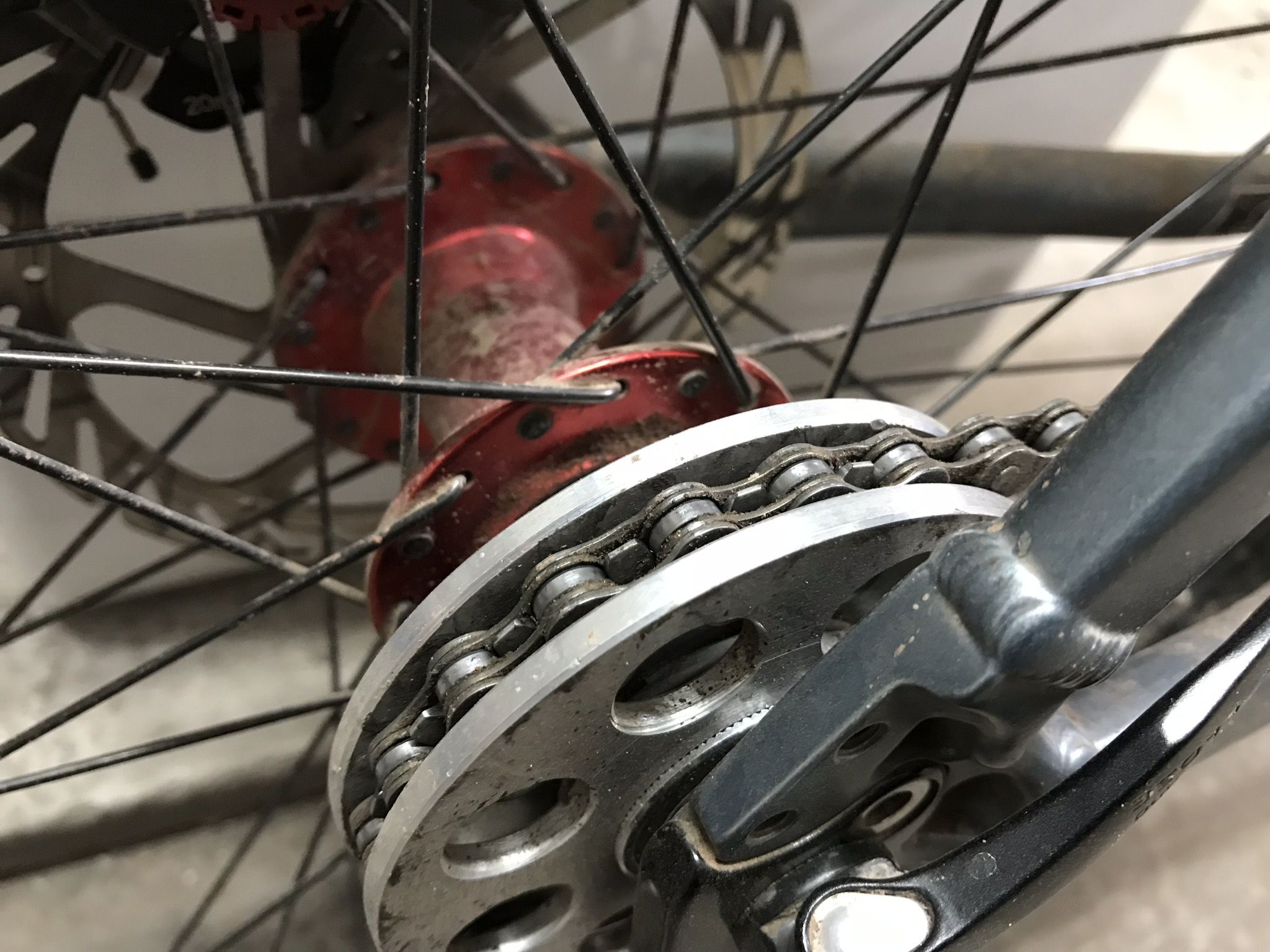

Sieht aus wie selber gedreht?
Meine Notloesung waere ein vier Zaehne groesseres Ritzel zu entzahnen, so wie auch der Bashguard am Inbred entstanden ist :D
Ja, selbst gedreht.:daumen: Aber eine Zahnbehandlung funktioniert natürlich auch.
Hab ich inzwischen umgesetzt.
Zwei 21er Ritzel aus Schrottpaketen. Zaehne weggeflext und mit Distanzringen als 'Nachbarritzel' montiert. Vll kommt auch noch ein Bild irgendwann mal. Ansonsten die Formel wie bereits gepostet 'vier Zaehne groesser'.

Das gefällt mir sehr gut. Warum kann man sowas nicht fertig kaufen? Selbst mit Tretlagerexzenter fände ich das (nach meinem Abgang gestern) als Sicherheitsmaßnahme nicht schlecht. Kann man bei Dir auch Auftragsarbeiten abgeben ? ;)
Auftragsarbeiten nehme ich nicht an. ;)
Aber ich kann dir gerne zwei Scheiben drehen und zuschicken.
PS. Die Idee entstand nach einem Abstieg, als beim Wiegetritt die
Kette auf das nächste nicht vorhandene Ritzel schaltete.:D
