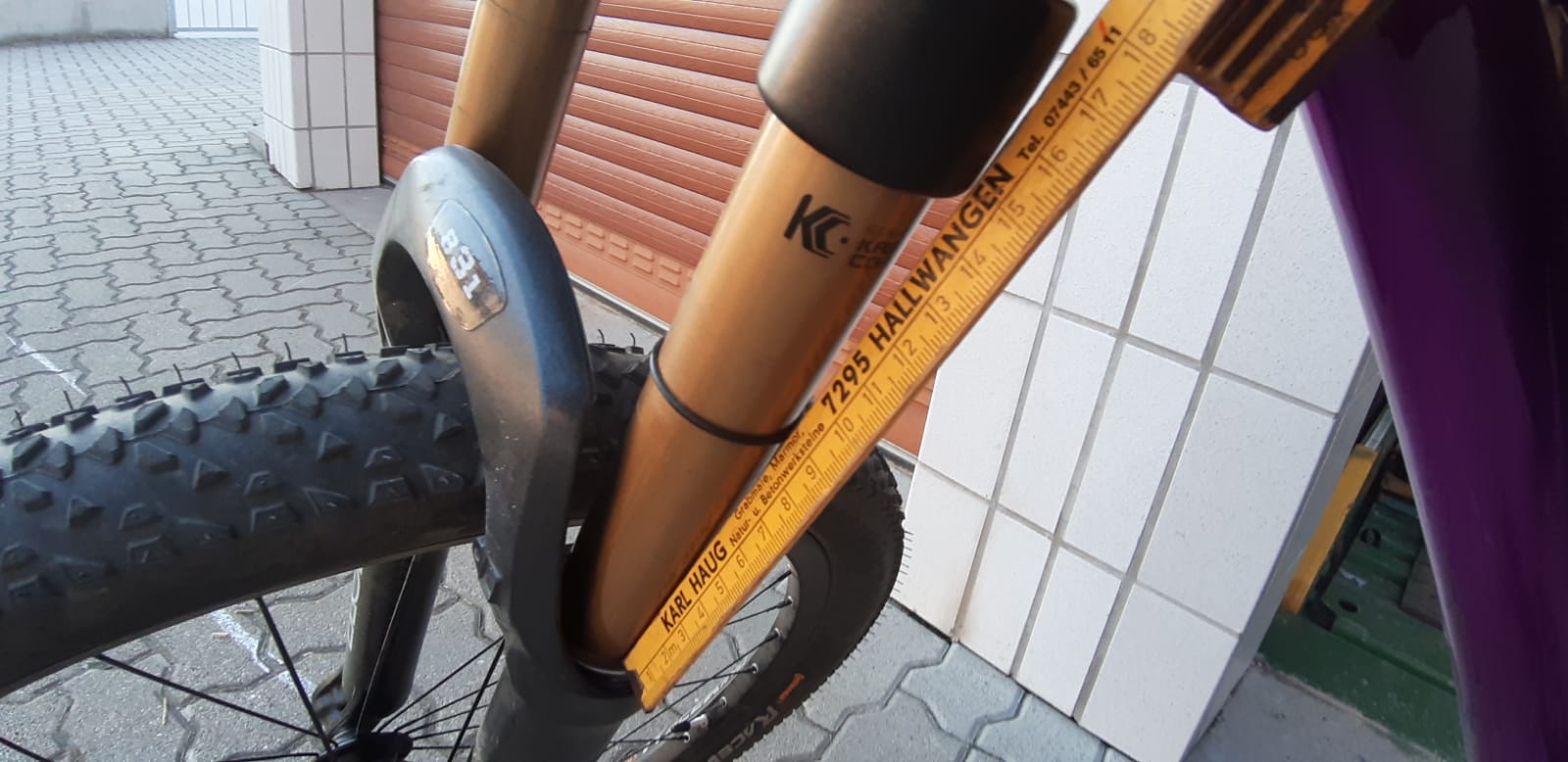

Alles gut ich zieh ab und wir Hören einen metallischen Schlag und ich dachte erst ein schlag auf die Felge doch dann seh ich das ich keine Hundert sondern 150 mm Federweg. (Hab ich danach Nachgemessen) Nur so sie kam grad Frisch aus dem Service und hatte so 12-15 Betriebsstunden.
Das Model ist Fox 32 831 ist eine Dirtfedergabel mit regulär 100 mm. Aber das ist ja wahrscheinlich der Negativfederweg (aber 50 mm) der ist doch normal 10-20% aber das sind ja 33%.
Würde mich freuen wenn ihr mir helfen würdet weil ich hab keine Lust nochmal 200€ Loszuwerden.
