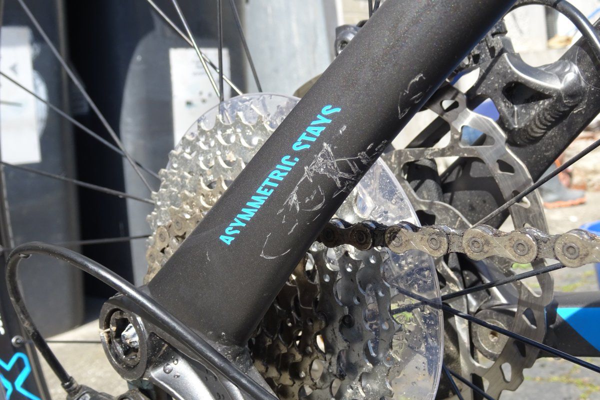

Wie sieht denn deine rechte Sitz-Strebe aus?
Bei mir ist die Innenseite übel zerkratz, wobei ich nicht weiß, ob das die Kette war, oder ich das Bike irgendwo doof angelehnt hatte.

Ich habe jetzt mein Bike nicht geputzt aber soweit ist meine Strebe ok.
Das schaffst du mit der Kette aber nicht. Sieht nach Mauer aus. Und zwar gegengelehnt UND bewegt, wie es
beim Aufpumpen oder Putzen/montieren von Teilen der Fall ist. Beim Fahren bekommste solche schleifenden Spuren nicht hin. Solltest du an einem Stein/Felsen hängen geblieben sein, hättest du das sehr deutlich gemerkt.
BTW: der Anodosierter Lack ist gegenüber Reibung sehr empfindlich..
Auch wenn es ein doofer Rat ist, denn ich würde mich auch ärgern, dass musst du unter „Kampfspuren“ verbuchen. :(
Beim nächsten Schmieren, der Kette, überschüssiges Öl entfernen (Kette durch einen Lappen zeiehen), deine Kette "frisst" Dreck.

Ich werde vllt bei Canyon mal anfragen, was so ne Strebe kostet.
Bist du sicher, dass der Rahmen anodisiert ist? Ich hätte gemeint der ist gelackt.
Jedenfalls unterscheidet sich die Oberflächen-Bechaffenheit deutlich von der an meinem Gran Canyon. Und da bin ich mir ganz sicher, dass er anodisiert ist. Der am Gran Canyon ist viel weniger glatt. Eher porig.
Bezüglich der Kette muss ich gestehen, dass ich da wohl vergessen hatte, das überschüssige Oel abzuwischen. Wobei ich mit der Kette nicht wirklich glücklich bin, ich bekomme sie einfach nicht ruhig gestellt.
