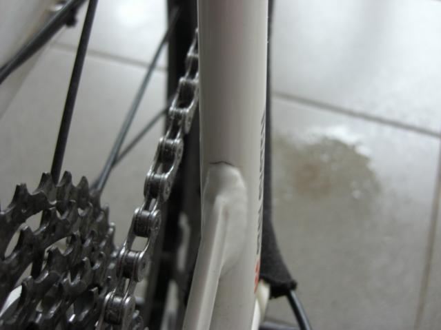

Bei meinem XC 9.0 Bj. 05/10 ist die Sitzstrebe auch gerissen.Bild ist im Anhang
Habe heute mit Canyon telefoniert,bin mal gespannt wie lange die rep.
dauert.

Ja, bei mir siehts auch so aus, als wäre sowohl die Sitzstrebe an fraglicher Positon gerissen, als auch die Postmountaufnahme... Werde Canyon gleich mal Bilder schicken... echt nicht gerade erfreulich für so ein teures Gerät...
