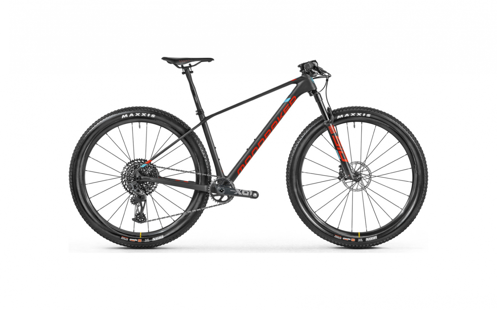

Mondraker Podium Carbon (3.599€)
RAHMENHÖHE
SMLXL
ASitzrohrlänge390 mm420 mm470 mm510 mm
BOberrohrlänge590 mm611mm632 mm650 mm
CInnenlagerabsenkung-65 mm-65 mm-65 mm-65 mm
DInnenlagerhöhe300 mm300 mm300 mm300 mm
EKettenstrebenlänge430 mm430 mm430 mm430 mm
FSitzwinkel73°73°73°73°
GSitzwinkel (effektiv)74.5°74.5°74.5°74.5°
HLenkwinkel68,5°68,5°68,5°68,5°
IGabel Offset44 mm44 mm44 mm44 mm
JRadstand1107 mm1128 mm1150 mm1170 mm
KSteuerrohrlänge85 mm90 mm100 mm115 mm
LReach425 mm444 mm463 mm477 mm
MStack598 mm602 mm611 mm625 mm

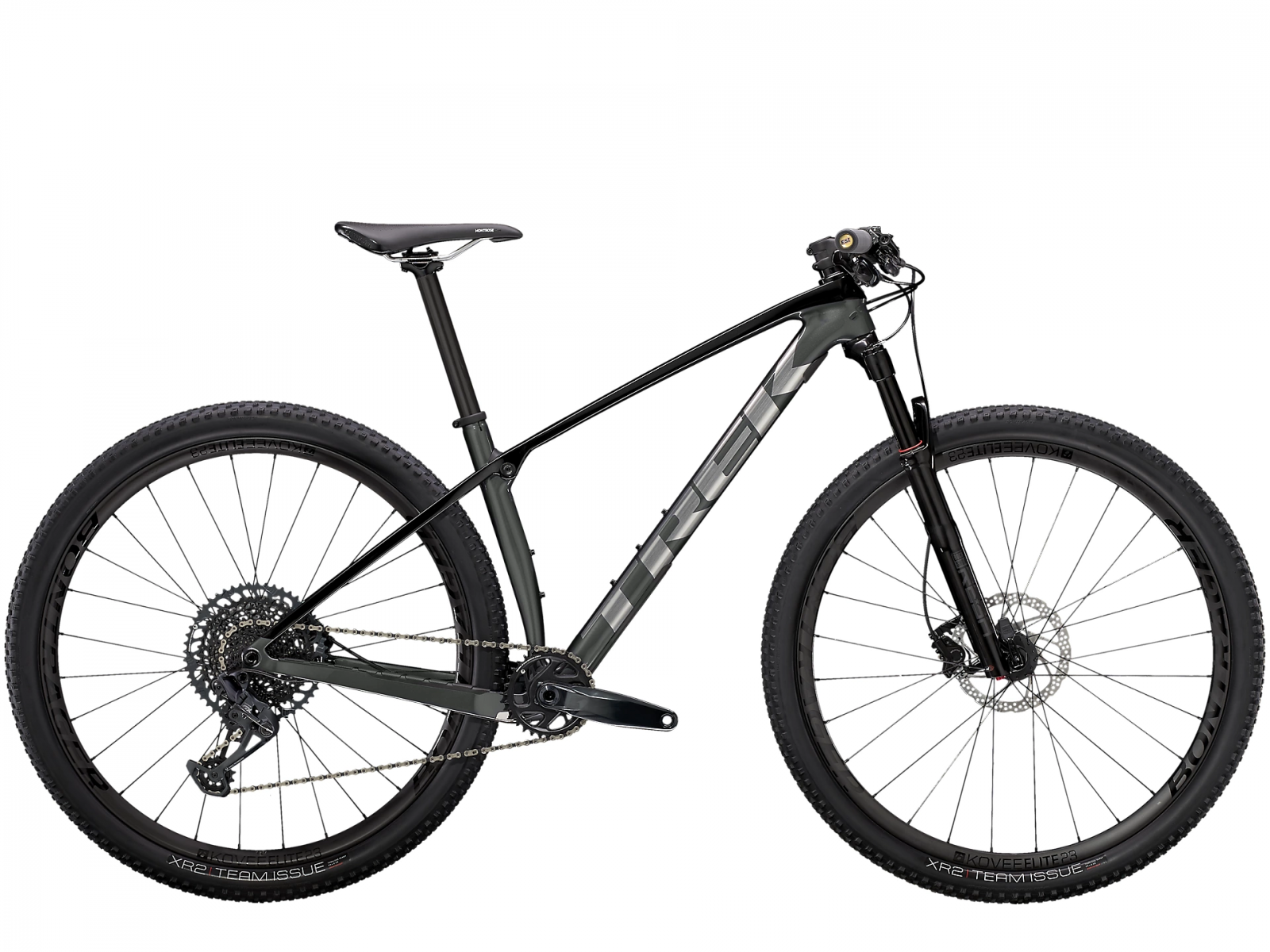

Trek Procaliber 9.7 (3.699 €)
finde ich gut, sehr leichter Rahmen, Geo moderat modern, gut ausgestattet, BSA Lager
kostet 2.999, fahre ich selber, macht einfach nur spaß und dank iso speed auch relativ komfortabel, Geo moderat modern, lebenslange Rahmen Garantie, bin damit auch schon 3 Runden 100+ mit gefahren

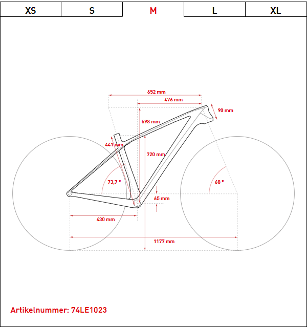

Ich werfe mal das Centurion Backfire Carbon 2000 in den Raum,Gewicht 10,03 ohne Pedalen in Grösse L ca 2600€
