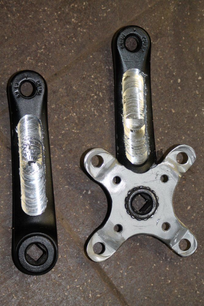

Haben auf Arbeit alte Fräse stehen und ich habe jetzt erstmals gefräst. Bin mit meiner Fräsleistung ganz zufrieden. Mit dem Gewicht nicht so ganz. Liege jetzt bei 450gr. Werde das zwar noch etwas bearbeiten, aber unter 440gr wird es wohl nicht gehen.
107er Innenlager Miche primato wurde probeweise auch mal verbaut. Passt alles. Wiegt bei 22€ 206 gr.

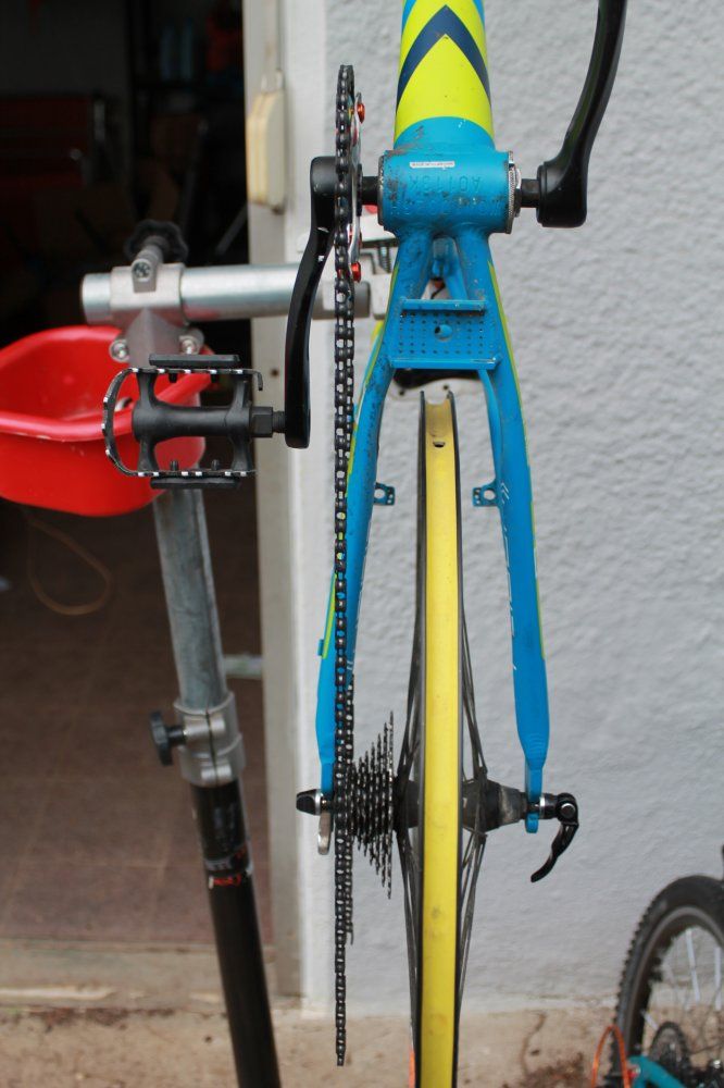

Heute mal mit provisorischer Kurbel 170mm und ungekürzter Kette und Pedalen gewogen.
Bin jetzt bei 9,546kg gelandet. Ausgangsgewicht war 12,390 kg.

Bin jetzt bei fahrfertigen 9,11 kg.
Flaschenhalter und Ständer kommen noch dazu. Längere Carbonsattelstütze kommt noch - ist eher +-null. Aktuell ist eine 170er Alustütze vom 20er pepper drin.
Die Kurbeln habe ich nach Anleitung im Forum selbst auf 125mm gekürzt. Bin da bei 360gr rausgekommen- ohne Kettenblatt. Vielleicht Fräse ich noch eine Nut auf die Rückseite.

Kurbel will ich wieder selbst kürzen.

beim weiteren Zusammenbau gab es dann doch noch ein Problem. Der gekaufte Gripshift x9 war eine Shimanoversion und passte demzufolge nicht an das 10fach xt Schaltwerk. Und das 9-fach Deore Schaltwerk was noch rumlag schafft die 40 Zähne nicht. Habe nun einen alten Gripshift X0 erstanden und die Gummigriffe aufgrund massiven verschleiß mit hellblauen Tape aufgebessert.
Seltsamerweise habe ich auch mit dem xt 10-fach Schaltwerk Platzprobleme mit dem Schaltwerk. Das Radon hat das gleiche Schaltwerk und eine 42er Kassette und passt besser. Muss nicht alles verstehen.
Jetzt ist alles montiert bis auf den Spidersattel. Den muss ich noch kürzen und auf hellblau zaubern.
Kleine Testrunde drehen lassen. Aufgrund Corona nur zu zweit vor der Haustür. Passt alles, schaltet auch reibungslos. Die SID ist noch nicht optimal. Ich bekomme die Negativkammer nicht dicht und damit spricht sie etwas zu zäh an. Da muss ich noch was machen.
Komme jetzt auf ein fahrfertiges Gewicht von 8,95 kg mit pedale und ohne Flaschenhalter. Und das obwohl die Anbauteile schwerer sind als am Radon. Aber der Rahmen und die Sid reißen einiges raus.
Irgendwann muss ich mich mal aufraffen und die Kurbel kürzen. Die verbaute 140er ist mir zu lang. Wird wie beim Radon eine 127er Länge.
Mit der umgebauten Kurbel und 107er Innenlager (aktuell 110) sollte Q-Faktor auch noch ca 15mm kleiner werden. Das wars dann.
China-Carbonstütze und Bremsenumbau lasse ich wohl. Darf ja nicht wesentlich leichter als das Radon werden, sonst gibts Zoff im Haus.
