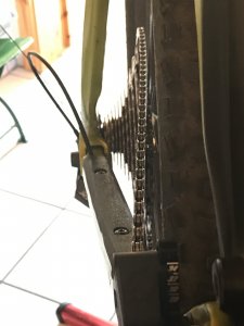

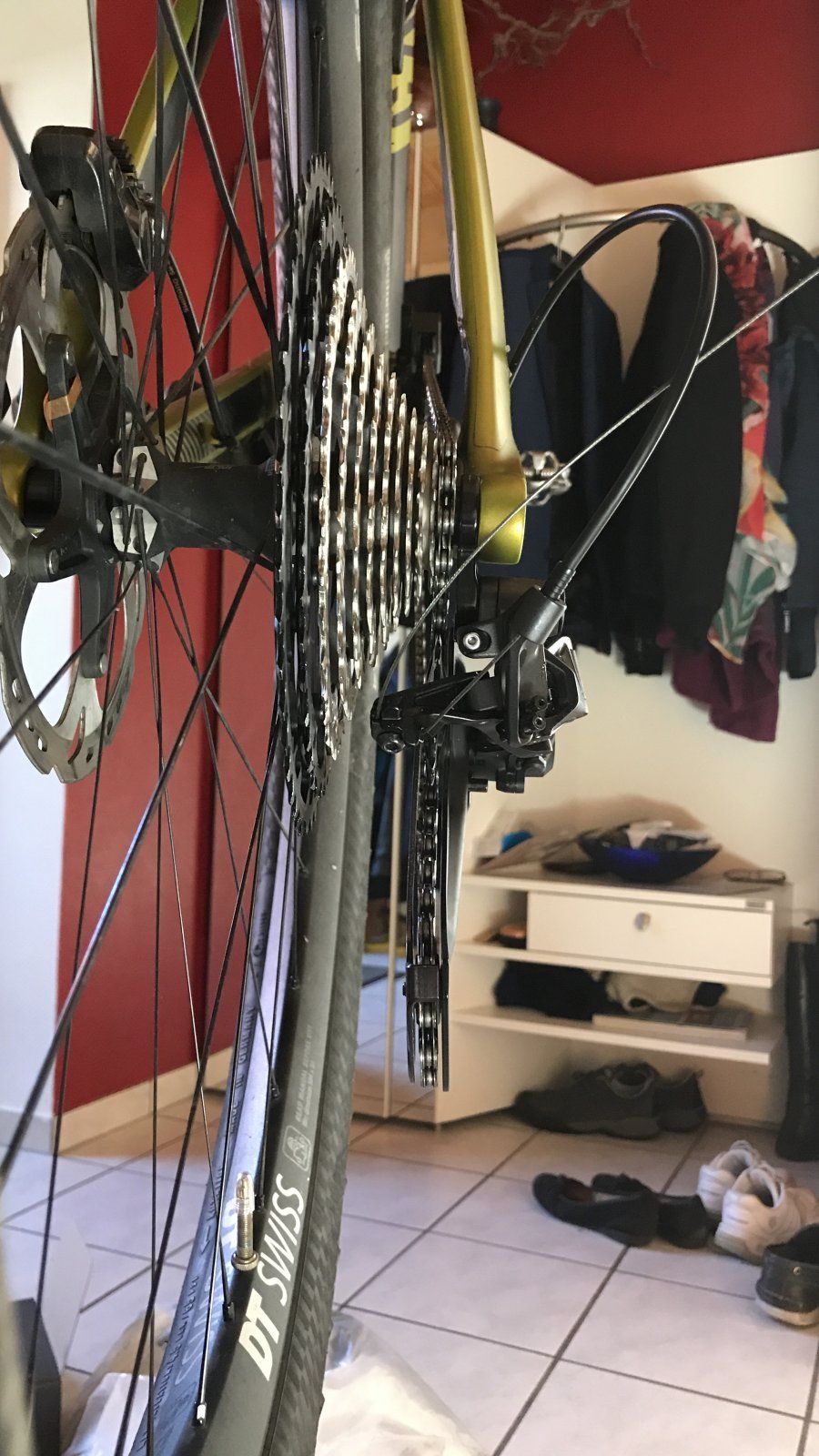

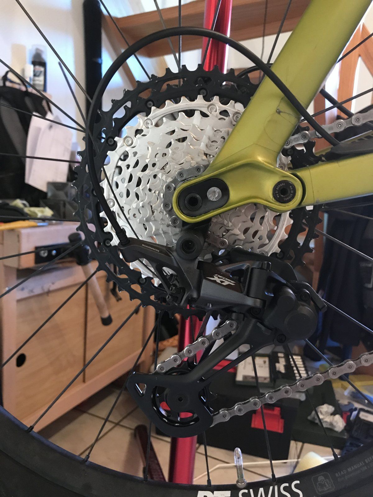

Hallo!
Ich habe ein riesen Problem und hoffe, dass mir jemand helfen kann. Ich habe mein Spectral 2015 von 2x11 Shimano auf 1x12 Shimano umgebaut. Umbau ging total reibungslos, aber jetzt springt die Kette rauf wie runter an mehreren Stellen über 2 Ritzel. Als wenn der Schalthebel die falsche Übersetzung hätte (ist aber 12fach - merkt man ja auch beim durchschalten).
Kette ist richtig herum, Zug ist erneuert. Schaltauge habe ich auch getauscht (Nr. 26 statt 27). Vorderes Kettenblatt ist ein ovales von One Up. One up hat einen Spider für Non-Boost ("regular") und ein Kettenblatt, das für Hyperglide+ geeignet sein soll. Ich habe ein Upgrade Kit bestehend aus Kette, Shifter, Kassette, und Zug gekauft. Dazu das OneUp Kettenblatt.
Schaltauge habe ich auch gecheckt: Ist gerade.
Bitte, bitte: Hier sind doch hoffentlich Experten, die mir helfen können, denn ich bin mit meinem Latein am Ende. :-(

Zug richtig am Schaltwerk angeschraubt? Also auf der richtigen Seite der Schraube?
Edit: Ich denke nicht, sieht zumindest im letzten Bild nicht korrekt aus

@t.schneider und @prince67 : Ihr seid eine super Doppelspitze! :anbet:
So ein blöder Anfängerfehler - da hätte ich ja mal auch selbst drauf kommen können. Die Anleitung, die Du so schön zitiert hast hätte ich auch gern gehabt, da war nur eine Kurzbeschreibung zu den Endanschlägen drin, sonst nichts. Montageanleitung: Fehlanzeige. Und auch im Web- bei Shimano hatte ich sie bei den Händleranleitungen nicht gefunden. :wut:
Jetzt läuft die Schaltung wie geschnitten Brot und mir fällt ein Stein vom Herzen.
