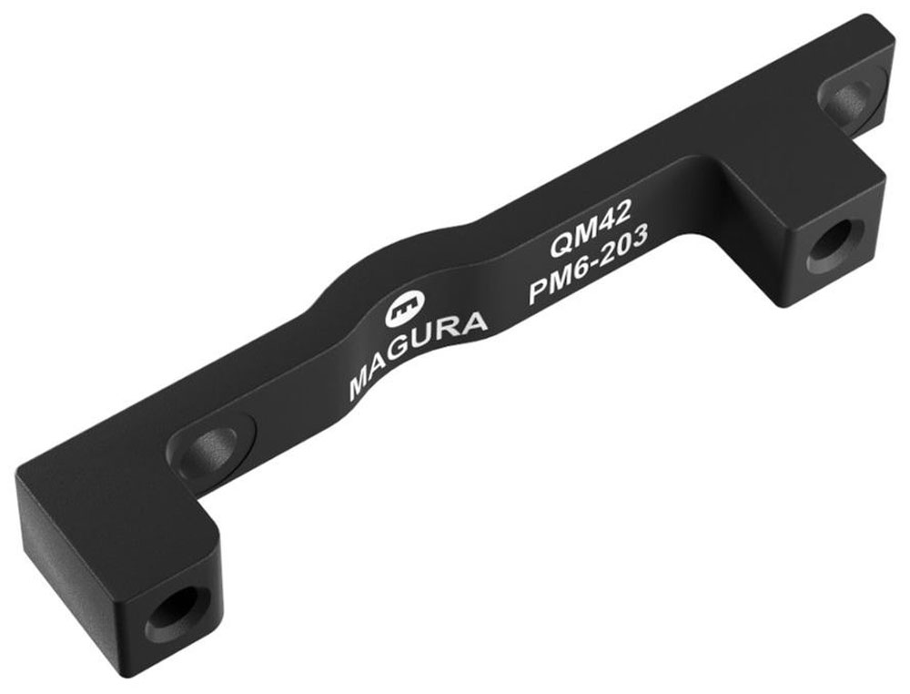

Link zu den Schrauben hab ich nicht – einzelne Schrauben kauf ich im örtlichen Schraubenhandel oder Baumarkt.
Du brauchst folgende Längen (siehe gelbe Markierung):
Eventuell sind ja die richtigen Schrauben verbaut und es fehlen nur die CPS Scheiben.
Bei den konkaven/konvexen Scheiben gehen auch die von V-Brakes (Höhe 5 mm).
Oder einfach einen günstigen Shimano Adapter SM-MA-F180P/P (+20 mm) kaufen …
Kannst du mir sagen, ob bei dem Adapter die passenden Schrauben dabei sind?
