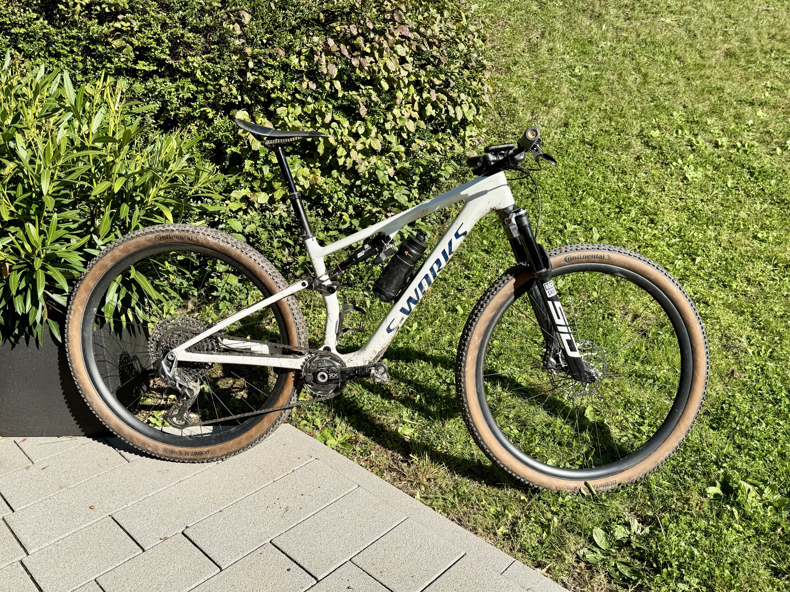

Gestern nochmal mit dem Dissector/ Rekon auf den Isartrails unterwegs gewesen (nach etwas längerer Pause). Nach vielen Wochen nur Enduro fühlt sich auch die Kombi wie Teerschneider an.
Nach der Tour die Reifen runter und den Trino Trail Grip vorne und Trail "flotti" hinten aufgezogen. Mit dem Kompressor sofort satt mit deutlich hörbaren Plopp reingesprungen. Sofort Dicht. Stans Milch, die üble Ammoniakbrühe hihi, rein und ausgefertig frisiert.

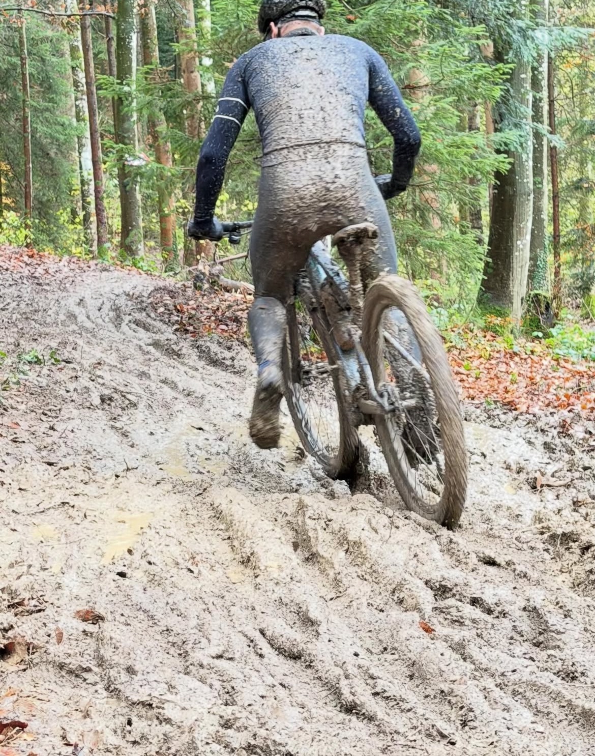

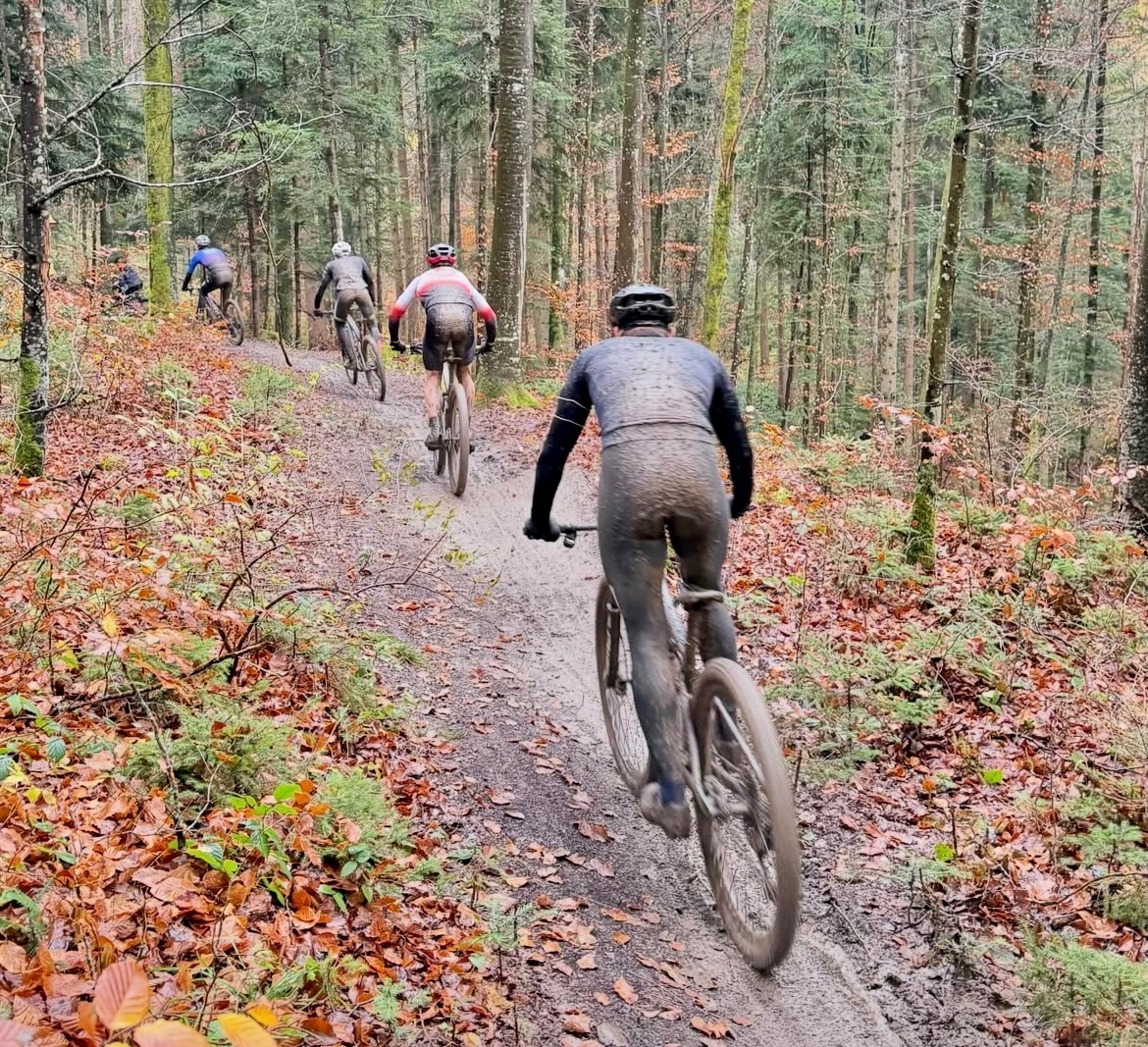

So als kleiner Reminder, in den Bedingungen gmäss Bild funktioniert der Dubnital nicht:lol:

Gab 2-3 so Stellen auf der Runde. Ne an diesen hätte es natürlich auch mit anderen Reifen nicht geklappt.
Aber es gab viele Stellen, wie bspw. Im rechten Bild zu sehen. Und auf einer schnellen Passage ist nir da der Dubnital vorne unvermitelt weggerutscht. Finger kaputt, Knie offen, Bibshort kaputt, Bike leicht beschädigt - unschön.
Hab mich vom leichten Gewicht und den guten Berichten vom Dubnital verführen lassen und konnte es blöderweise nicht lassen, Anfang Herbst zu montieren. Naja, Experminent gescheitert, hab auch keine Lust vor jedem Rennen je nach Wetter die Reifen zu wechseln. Mach mir nun, wenn Finger wieder heile, wieder ne bessere Kombi und insbesondere vorne was Gröberes drauf. Werde wohl vorne jetzt den Rocket Ron ausprobieren, der gemäss BRR sogar noch einiges besser rollt als der Dubnital Rapid Grip… wenns mich dafür nicht hinklatscht, nehm ich die 100gr extra Gewicht gern in Kauf.
... und du meinst, der Rocket Ron wäre bei den Verhältnissen besser als der Dub? ;)
Ist das eine irgendwie begründete Annahme?
Auf jeden Fall glaube ich das ja (wie gesagt nicht bei den Stellen wie auf Bild 1, da nützt wohl nicht mal mehr ein Dirty Dan was).
Die Begründung ist dieselbe, wie wenn ich annehme, dass ein Assegai besser wäre als ein Dissector oder ein Magic Mary besser als ein Nobby Nic. Ich vergleiche Profil, Stollenhöhe, Einsatzbereich gemäss Hersteller, versch. Testberichte etc.

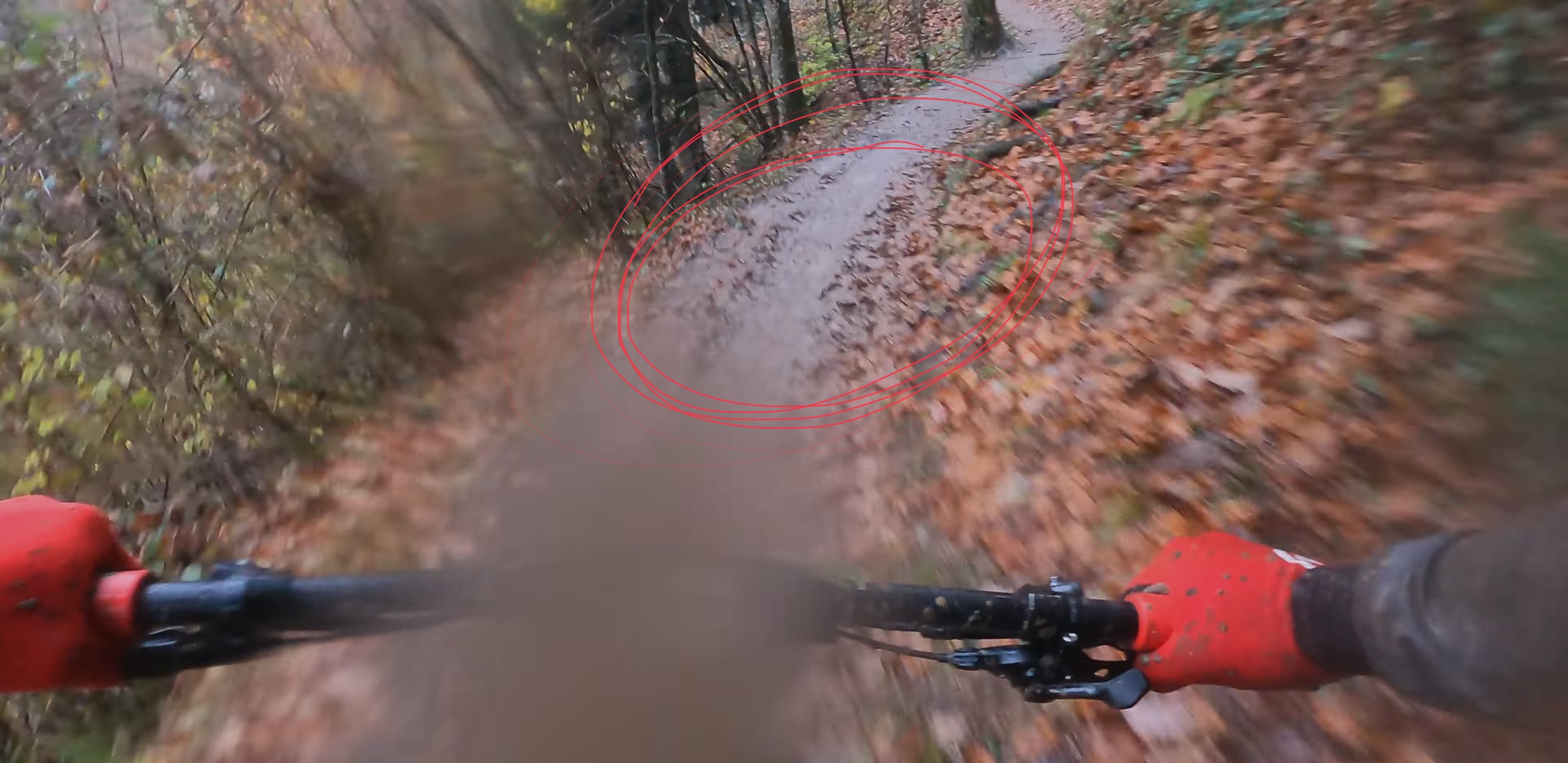

Das dürfte die Stelle sein, wo er unvermittelt weggerutscht ist (Bild von nem Youtubevideo von dem Tag)

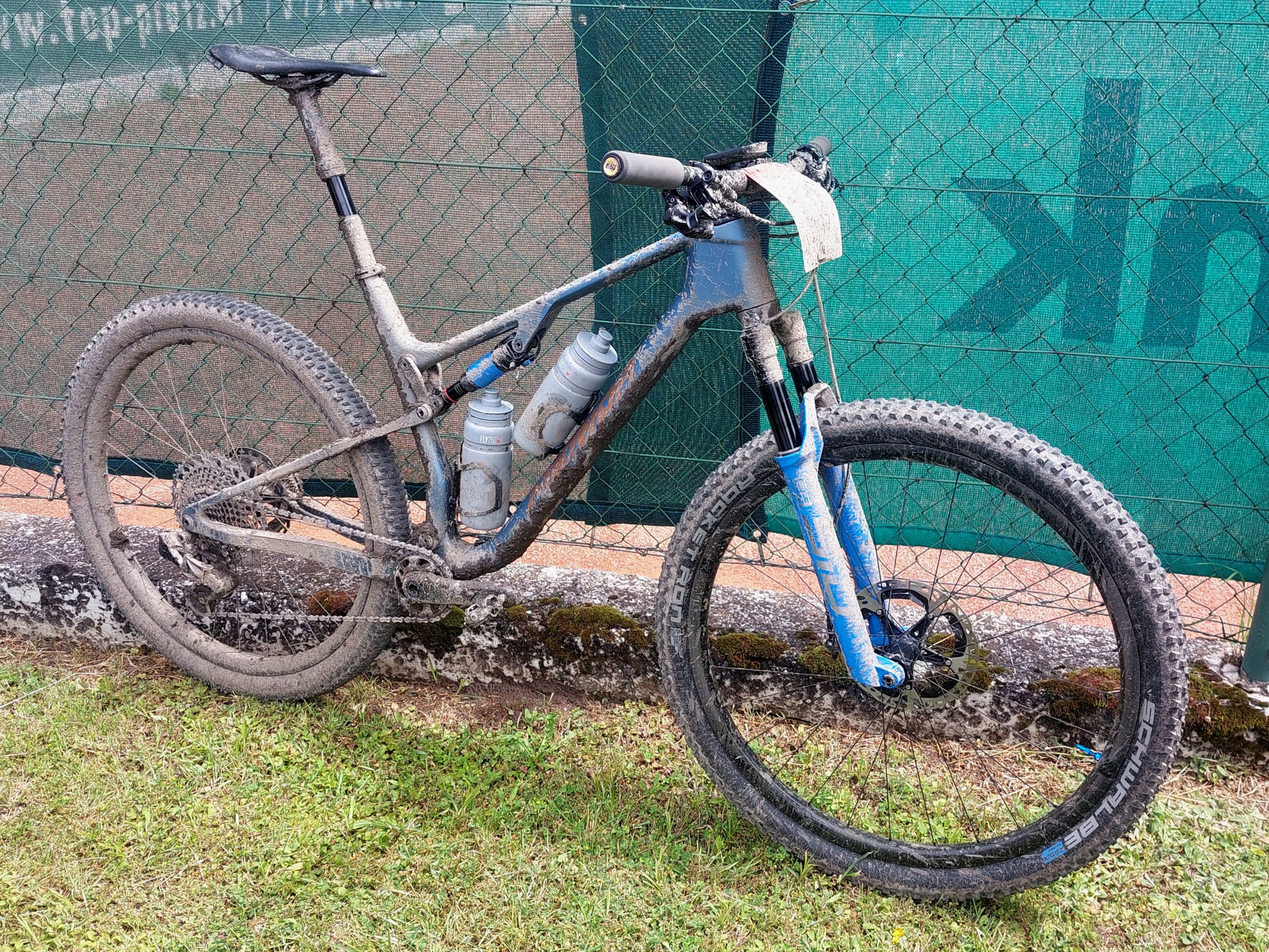

Genau so sah es heuer auch beim Nationalpark-BM aus. Ich hatte extra mein Jubiläums-Trikot dabei (ein paar Jahre vorher bekommen, aber noch nie angehabt).
Kein Reifen hat hier brilliert, man konnte nur schauen, dass man irgendwie durchkam 😉. Hier schrieb ich was dazu: Klick.
Dennoch haben sich die Dupfinis gut geschlagen. Meine Lieblingsreifen bleiben jedoch Rush (2,4 SCT) & Aspen/Aspen ST (2,4 TeamSpec 170er), letztere aber eher nicht für Strecken über 100 km.
