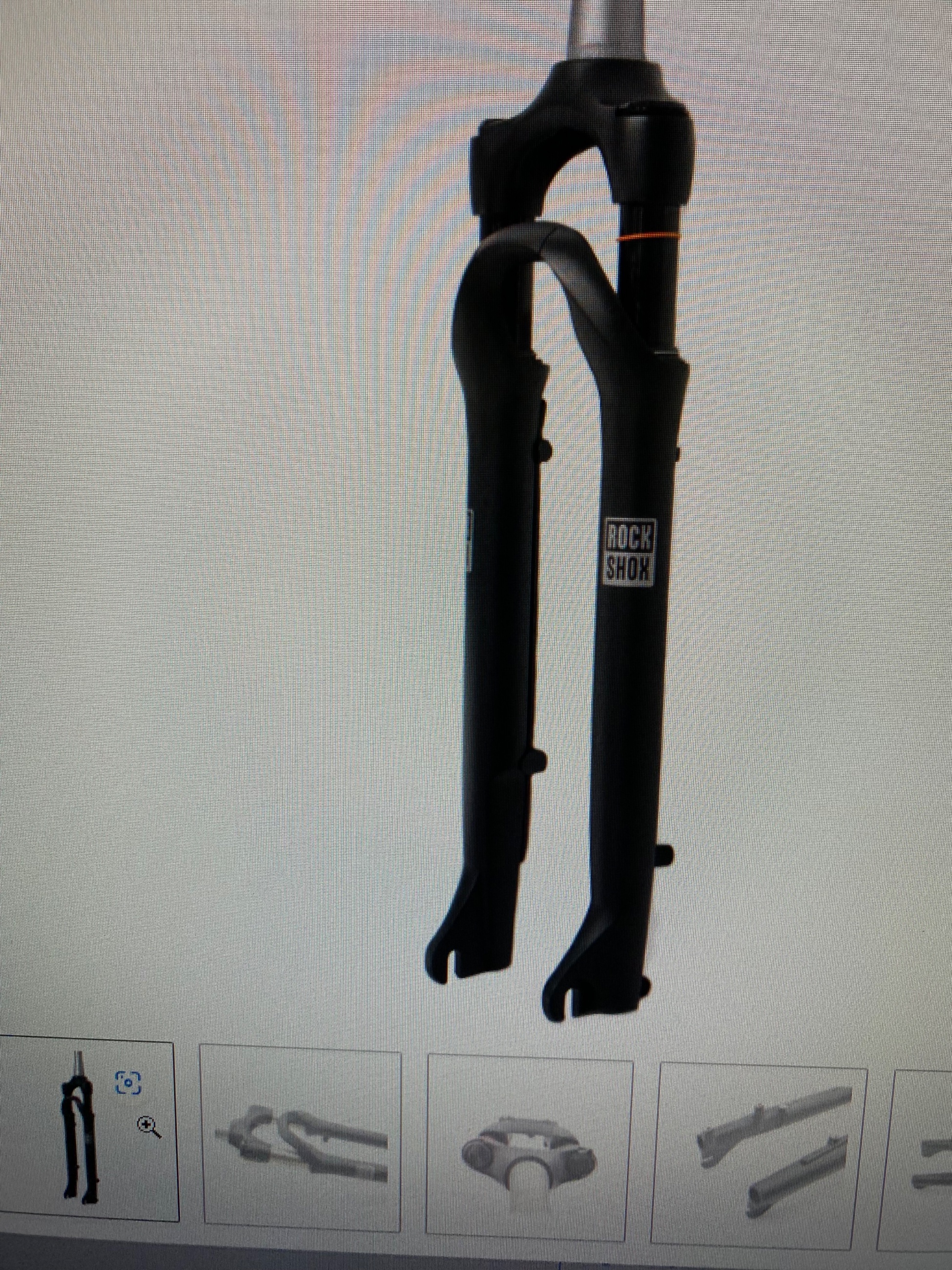

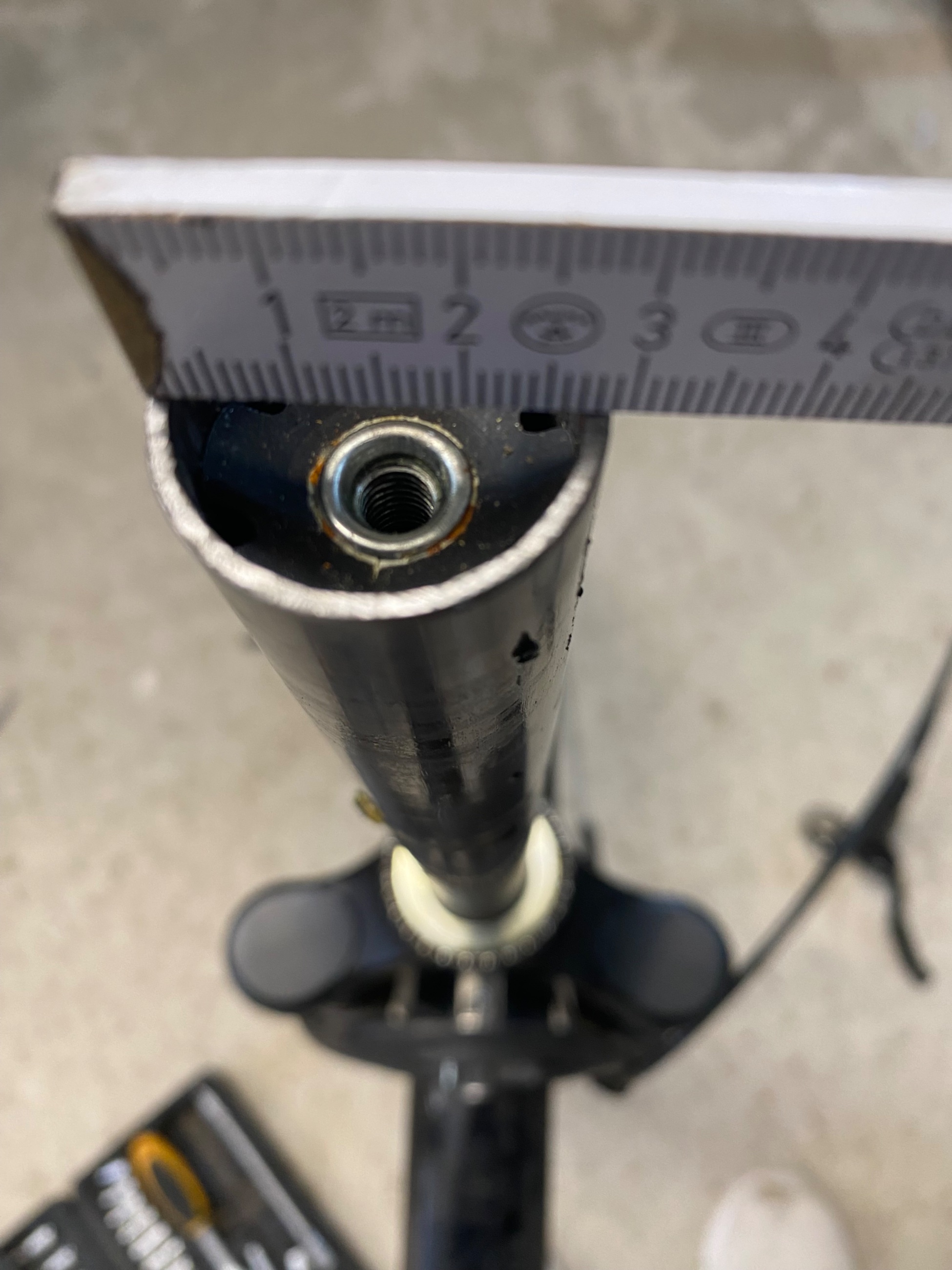

Wenn ich nach der Rock shox suche, kommen welche mit konischem und geradem Shaft. Denke es würde beides bei mir passen oder? Also meine alte hat einen geradem Shaft 1 1/8“ aber eigentlich genug Platz für den konischen oder täusche ich mich?

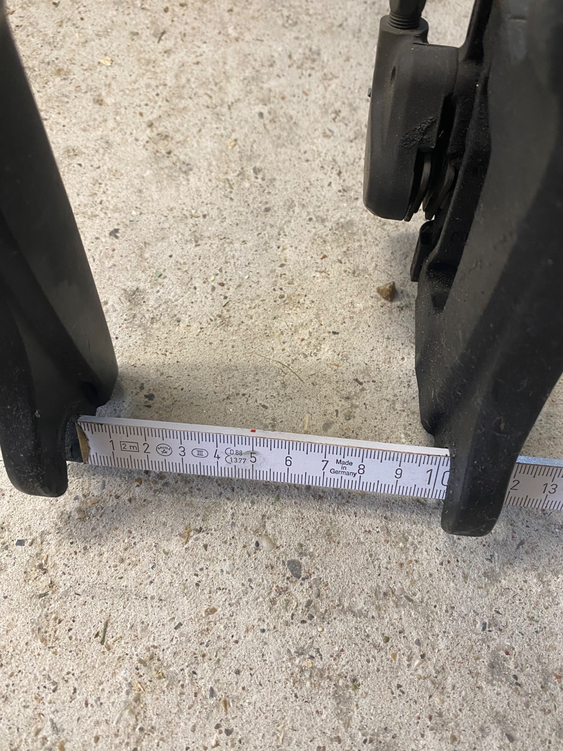

Dann steht da 9x100 Schnellspanner, ich habe Schnellspanner, messe aber etwas mehr wie 100…passt das?

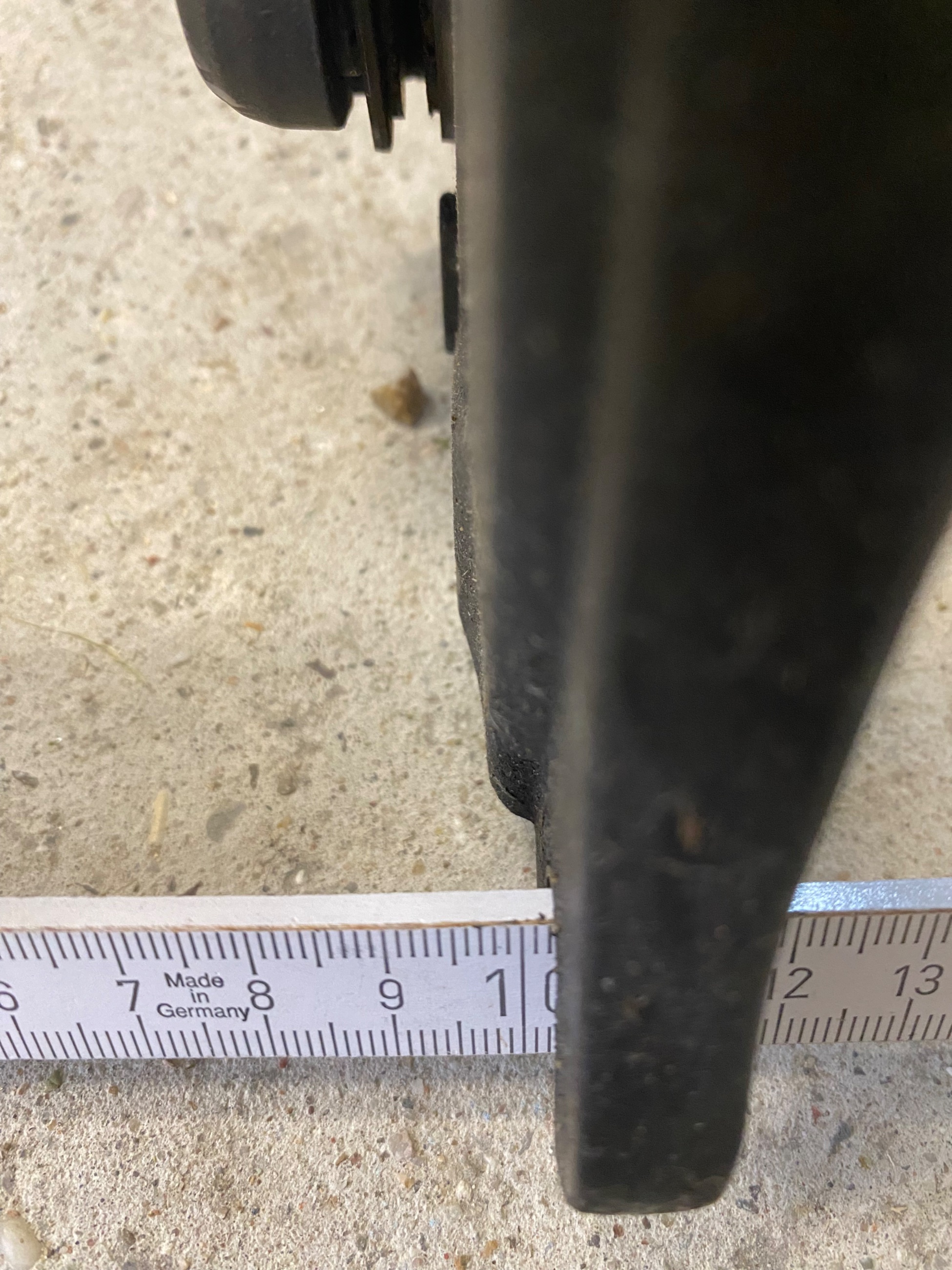

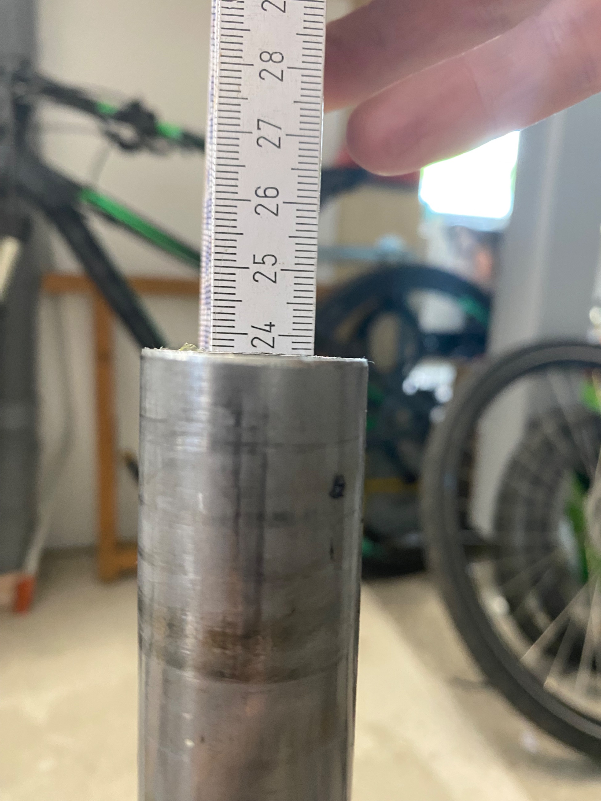

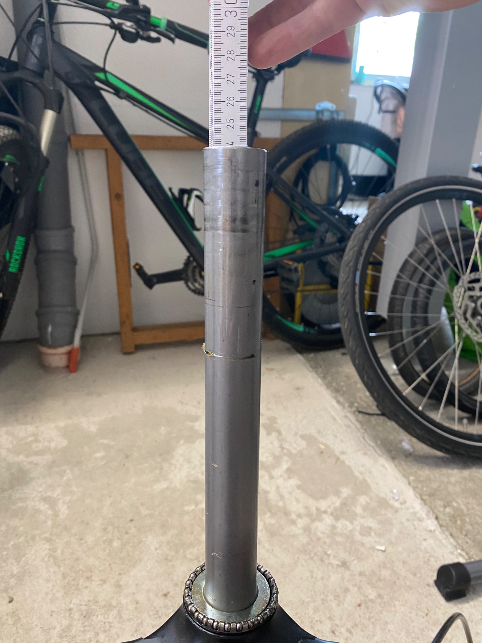

Die Länge von den Schaft wird so wie im Bild gemessen? Dann ist sie etwas zu kurz, kann ich die einfach von oben kürzen? Ist das immer der Fall oder kann man sie auch in meiner Länge finden?

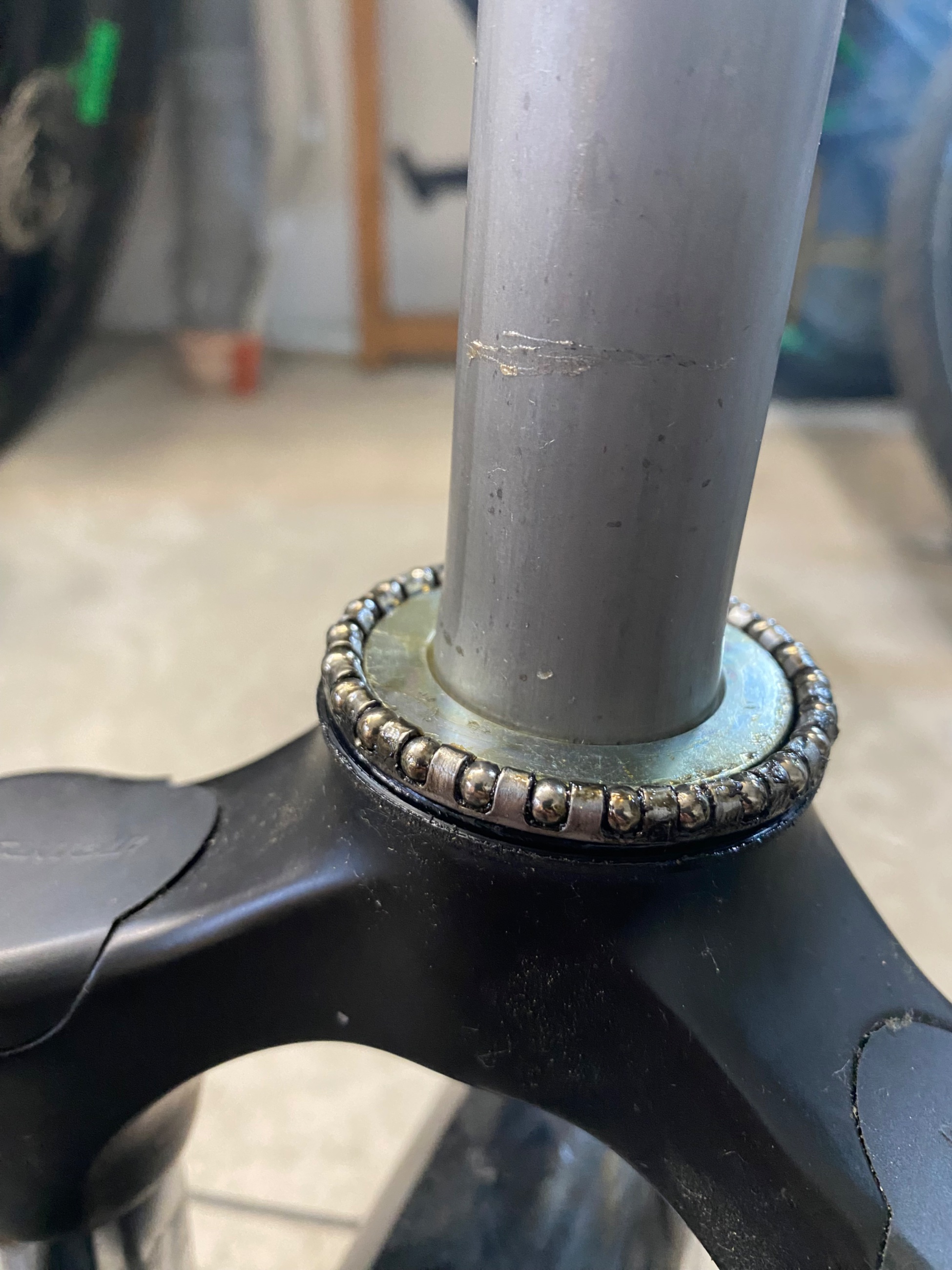

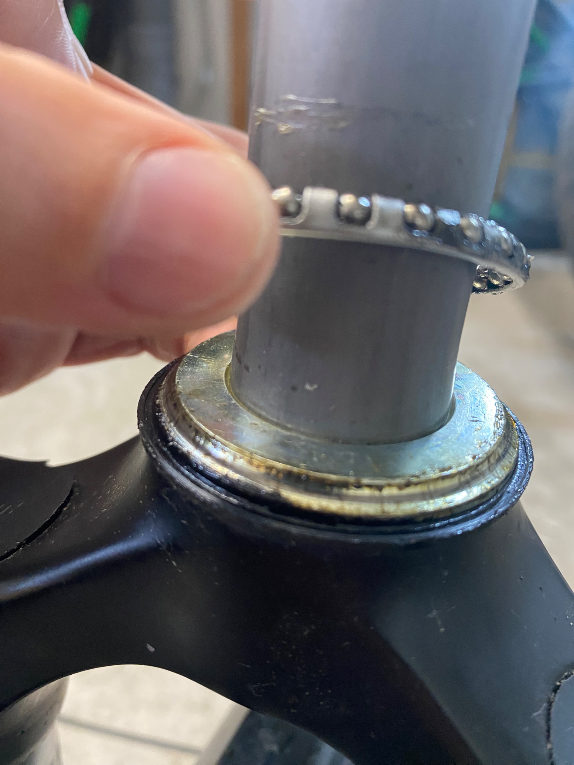

Was mich auch wundert, das untere Lager liegt in einer Einkerbung von der Federgabel. Das hat die neue nicht? Liegt das Lager dann flach auf? Oder geht mein Käfiglager garnicht? Sprich ich bekomme die rock shox garnicht montiert?
Wie es scheint hat deine Gabel einen geraden Schaft mit Adapterkonus (das ding wo die Kugeln drauf liegen) auf 1 1/2".
Somit müsste dein Steuersatz bereits für konische Gabeln sein.
Sehe ich als "normale" Fahrrad passgenauigkeit ano_O
Neue gabeln haben eigentlich immer einen zu Langen Schaft, einfach nach bedarf oben abschneiden.
Aufbauhöhe des Vorbaus nicht vergessen!
Auf die Gabel kommt jeweils ein Gabelkonus.
Dieser ist im Lieferumfang des Steuersatzes und nicht der Gabel.
Da du ein Adapterkonus hast passt dieser bei der Konischen Gabel schonmal nicht.
Ich würde die Gelegenheit gleich nutzen und auf einen Steuersatz mit "Industrielager" wechseln.
Ok ich würde den Schaft einfach genau so lang wie der alten Schaft abschneiden.
Ich könnte auch die Federgabel mit geradem Schaft nehmen?was ist denn heute Standard?Gibts denn eine Empfehlung für einen Steuersatz mit Industrielager? Hätte auch nicht gedacht das 2019 noch die Kugelkäfige verbaut werden.
Dann bitte von Oberkant Gabelbrücke messen ;-)
Heute ist Konisch üblich.

Ok wenn heute konisch üblich ist, würde ich auch diese nehmen, habe sie für 150€ neu gefunden denke das ist ein Top Preis.

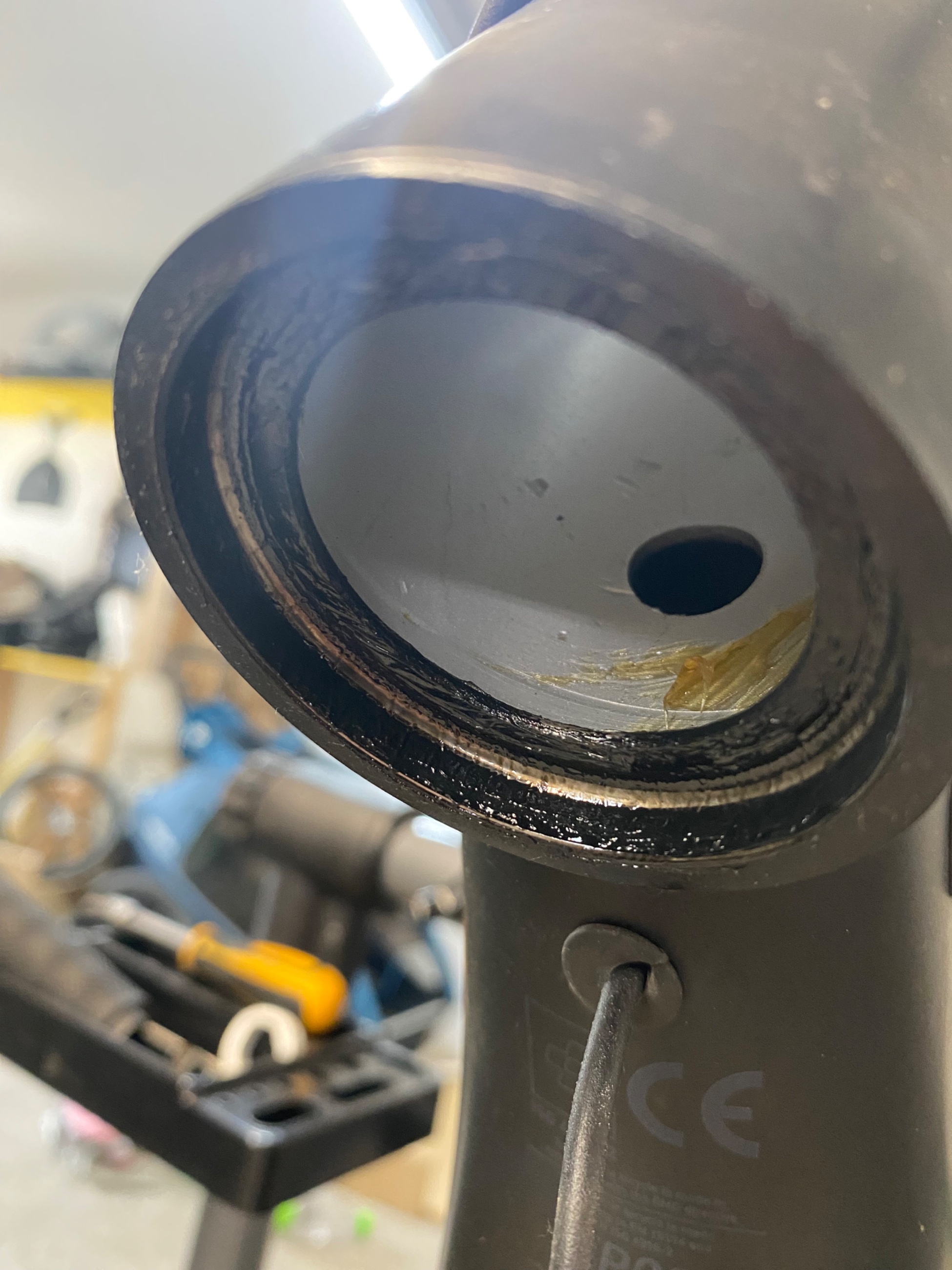

Theoretisch könnte ich den oberen ja einfach weiter benutzen?
Nur unten brauche ich einen neuen, nur welchen?

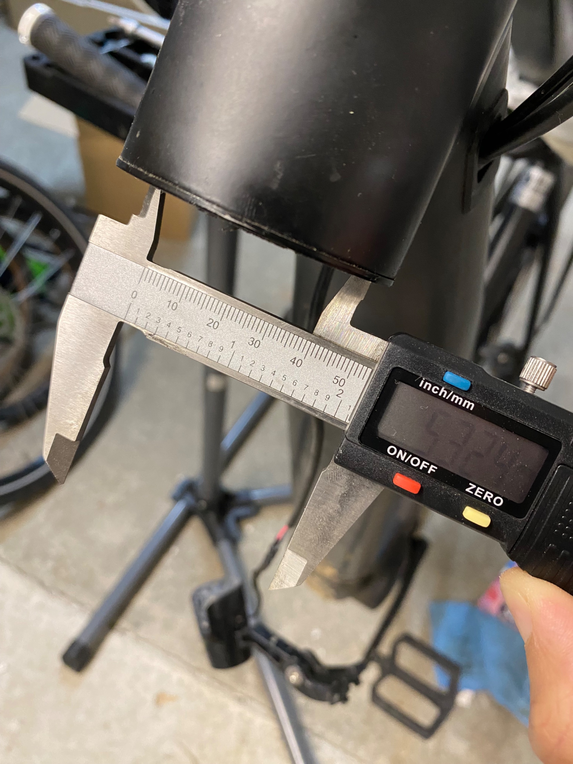

Gemessen habe ich am Rahmen 53,24mm und 8mm tief

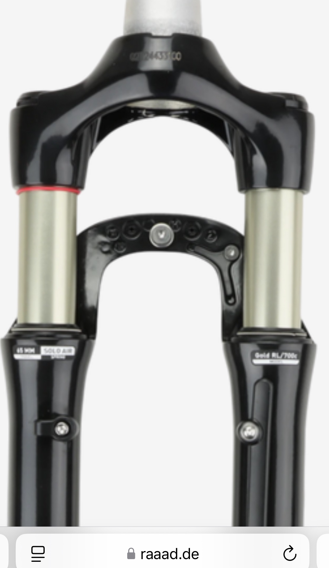

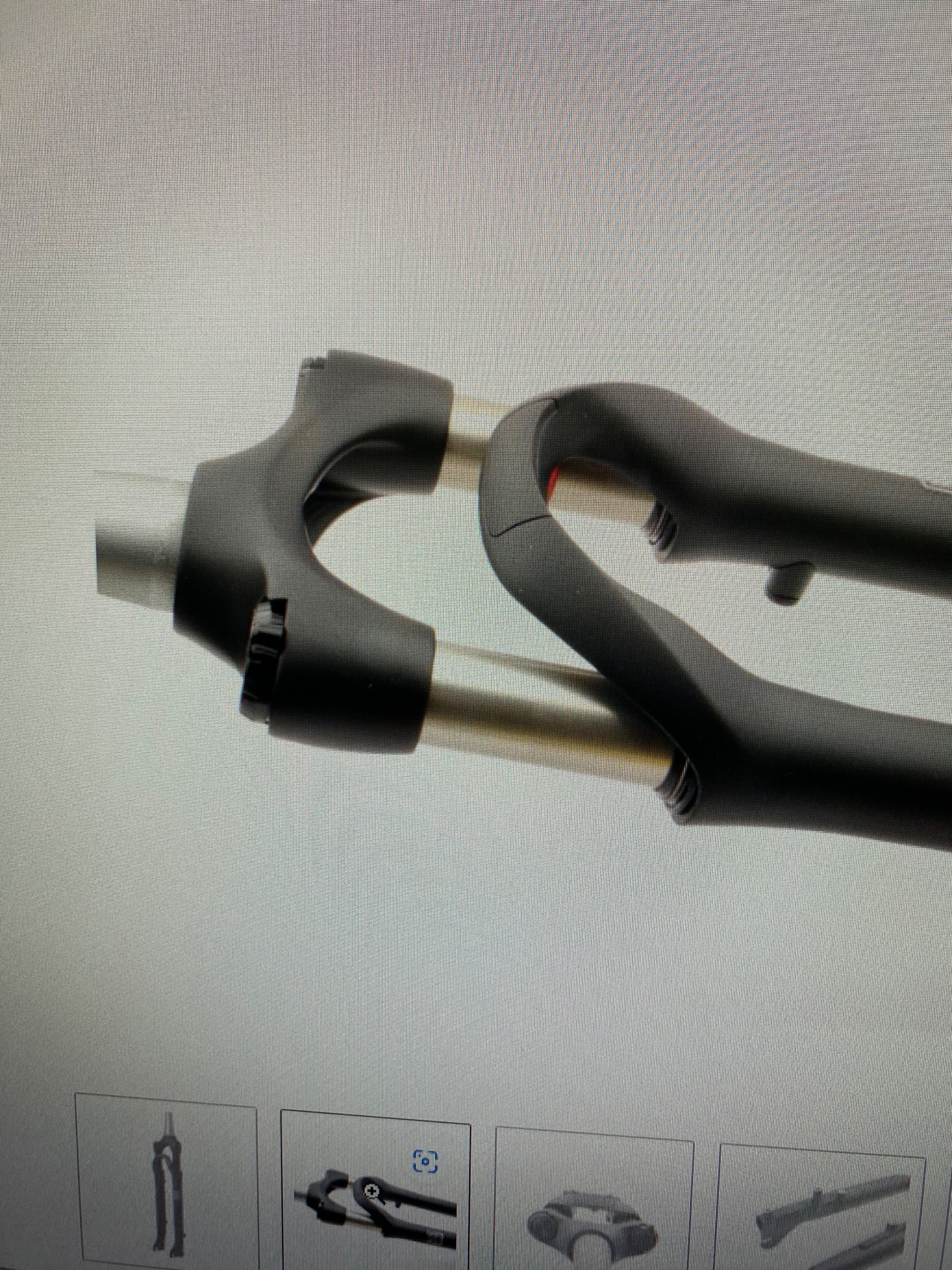

Jetzt war ich kurz vorm Bestellen der Gabel da ist mir noch etwas aufgefallen. Die Dämpfer sind einmal mit schwarzer Beschichtung und einmal ohne erhältlich? Was ist jetzt besser?
Auf einer Seite sogar einmal so einmal so🤷‍♂️
ist das alte und neue Version?
https://4mybike.de/28-Rockshox-Para...MIzb-m4rO2jQMVm4SDBx13VA7ZEAQYAiABEgIIrfD_BwE
Denen ist vermutlich versehentlich das falsche Bild reingerutscht. Die silberne ist die Paragon Silver.
Sehe ich aber tatsächlich auch bei mehreren, schwach kann man sehen das auf dem Text Gold steht? Vielleicht einfach nur Optik?

Also noch kurzes Statement:
Wollte es wissen und habe direkt sram angeschrieben. Die goldene Dämpfer sind wohl wirklich asbach. 2015. werde jetzt lieber etwas mehr ausgeben aber die schwarzen nehmen.
Und zu dem Steuersatz:
Den unteren tausche ich gegen Industrielager, da die alten nicht mehr passen aber die oberen kann man ja eigentlich so lassen? Die Kugeln sehen noch gut aus, oder würdet ihr gleich beides austauschen?
Einzelne Lager würde ich nur gegen die Ersatzlager für explizit den verbauten tauschen. Sonst komplett tauschen, ist sonst immer Murks
