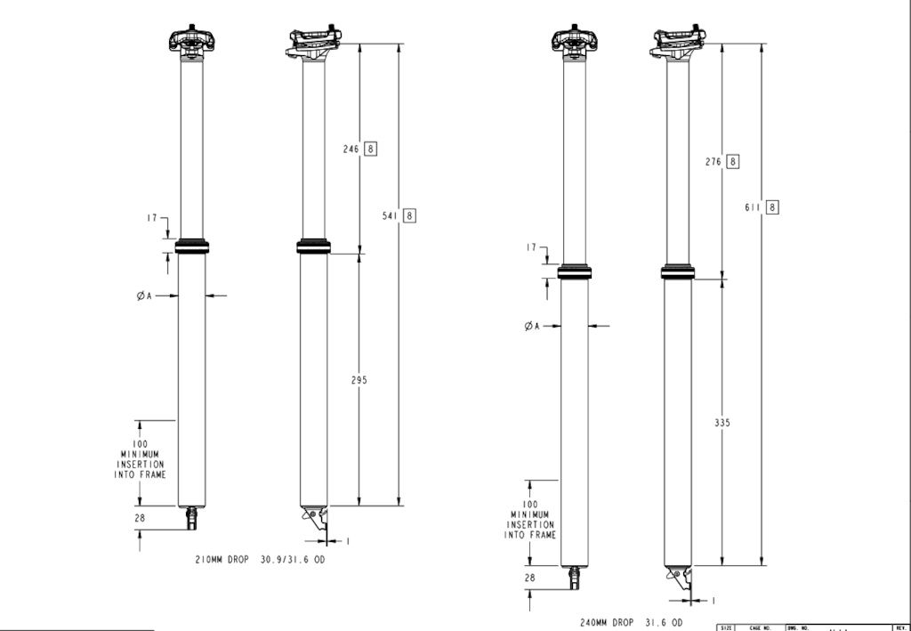

Habe ich das richtig verstanden, dass die Hubreduktion durch verlängern des Tauchrohrs erreicht wird? Was soll das bringen? Dadurch ändert sich doch die maximale Länge nicht.
Eine Reduktion des Hubs ist mM nötig, wenn man die maximale Einstecktiefe bereits ausgenutzt und die Stütze voll ausgefahren etwas zu hoch ist.
Oder gibt es noch einen anderen Lastfall?
Und wann gibt es die 200er Devine?
durch die Spacer reduzierst du den Weg, den die Upper Post ausfährt, also wird die Gesamtlänge der Stütze um genau den verkürzten Hub kürzer.
