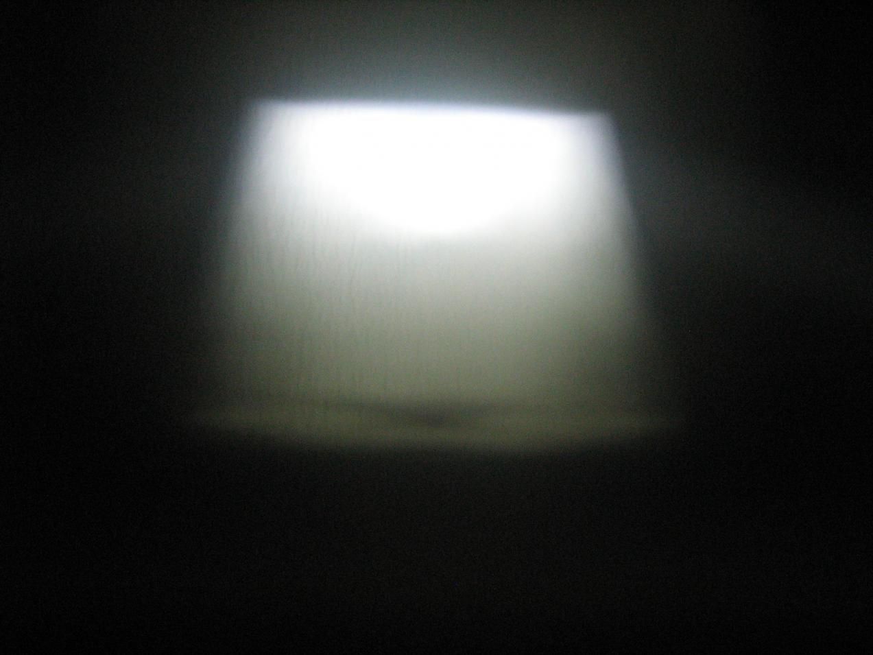

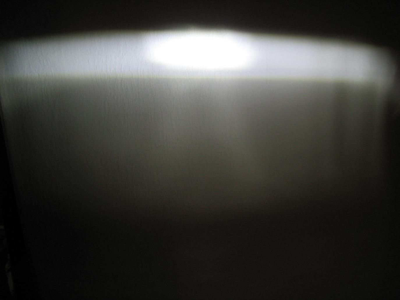

Leuchtbilder (leider nicht so gut) im Anhang:
1-3 IQ Premium 80Lux
4 Eyc
5 Cyo RT 40Lux
Vorläufiges Fazit:
Ich würde mich innerhalb der Stadt weder für Eyc noch Cyo Premium entscheiden. Ich finde die Cyo RT (40 Lux mit Nahfeld) reicht völlig.
Für Überlandfahrten etc. wird die Cyo Premium 80 Lux sich gut machen. Das Leuchtbild von Olaf Schultz stimmt fast siehe Foto unten von diddy1981. Das Leuchtfeld der Cyo Premium (oben Mitte) ist halb so groß wie das Leuchtfeld und so hell wie Stufe 4 bzw. 5 der Trelock LS950. Das obere Leuchtfeld und das Nahfeld fächert sich, wie bei Olaf Schultz, Foto von diddy1981 und Baslerbikes (Edelux2) zu sehen, auf.
Gute Fahrt!

So, die Ixon IQ Premium ist es *nicht* geworden bei mir. Ist mir nicht robust genug und runterfallen darf die auch nicht. Außerdem blinkt die Anzeige im Low Modus.
Ich brauchte was für gelegentliche Ausfahrten nach Sonnenuntergang für Straße und leichtes Gelände. Habe mich dann für die Fenix BT10 entschieden. Super Licht zur Seite und im Nahfeld und schon der Low Modus mit 80 Lumen reicht für einfache Waldwege. Wer mit dem Konzept der Lampe leben kann eine Alternative zu den B+M Leuchten.
noch ein paar Fotos...
