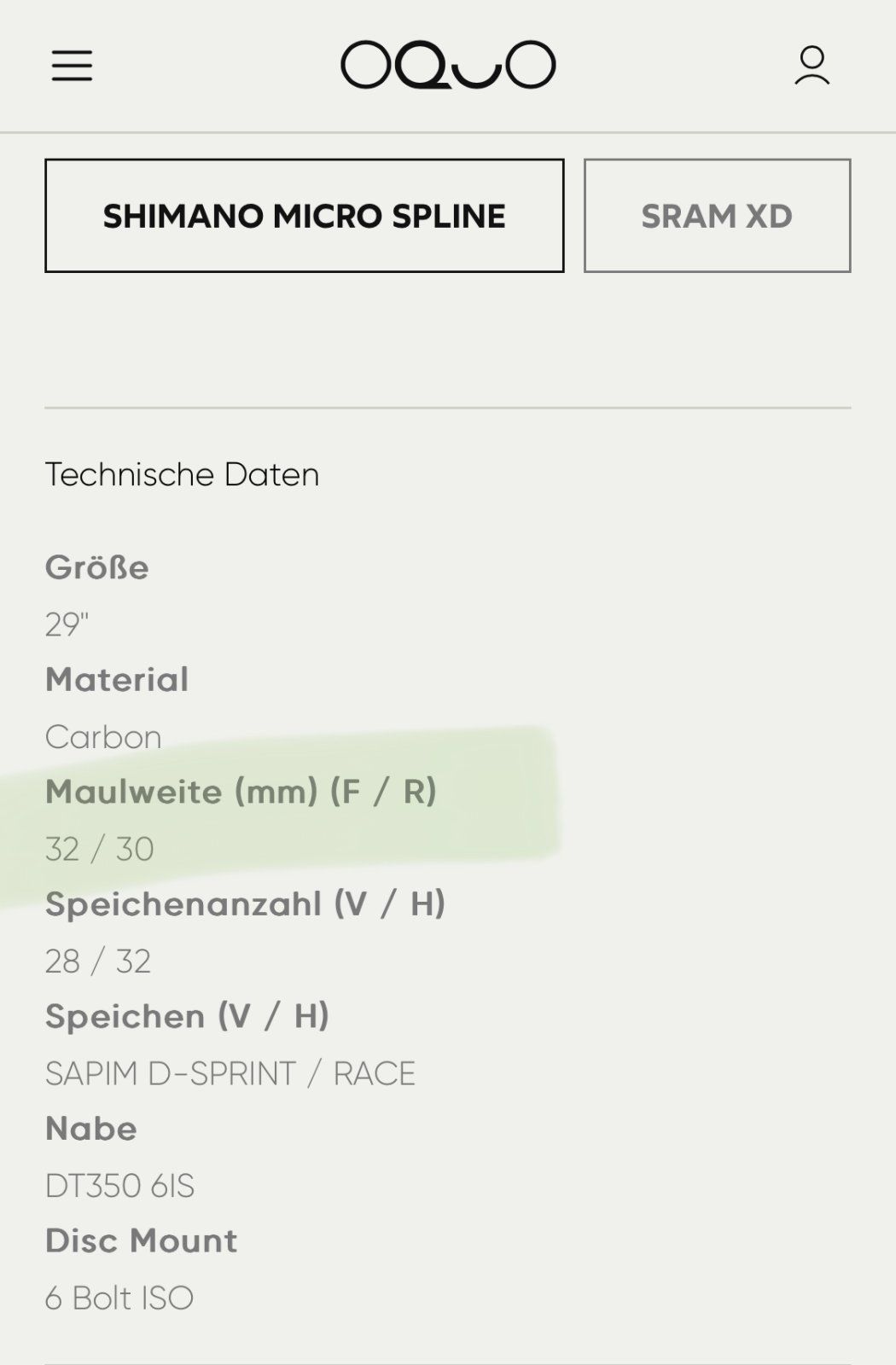

Was ich in der Vorstellung nicht finden konnte, oder hab ich’s überlesen, beim MC32LTD ist die Maulweite gemischt. Vorne 32mm, hinten 30mm.
