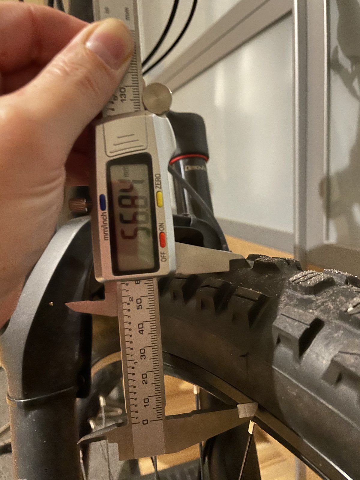

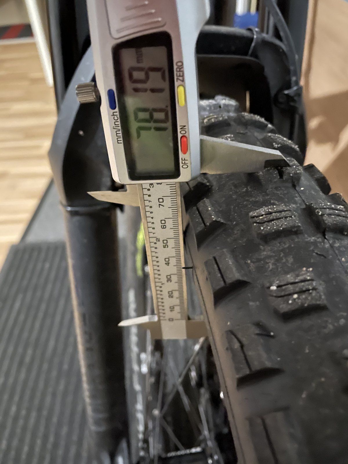

Wie hoch baut denn der 27.5“x2.6“ WP Enduro?
Breiter als der 2.4“ ist er ja höchstens 1-2mm. Ist er denn dann wesentlich höher?
Danke DOKK

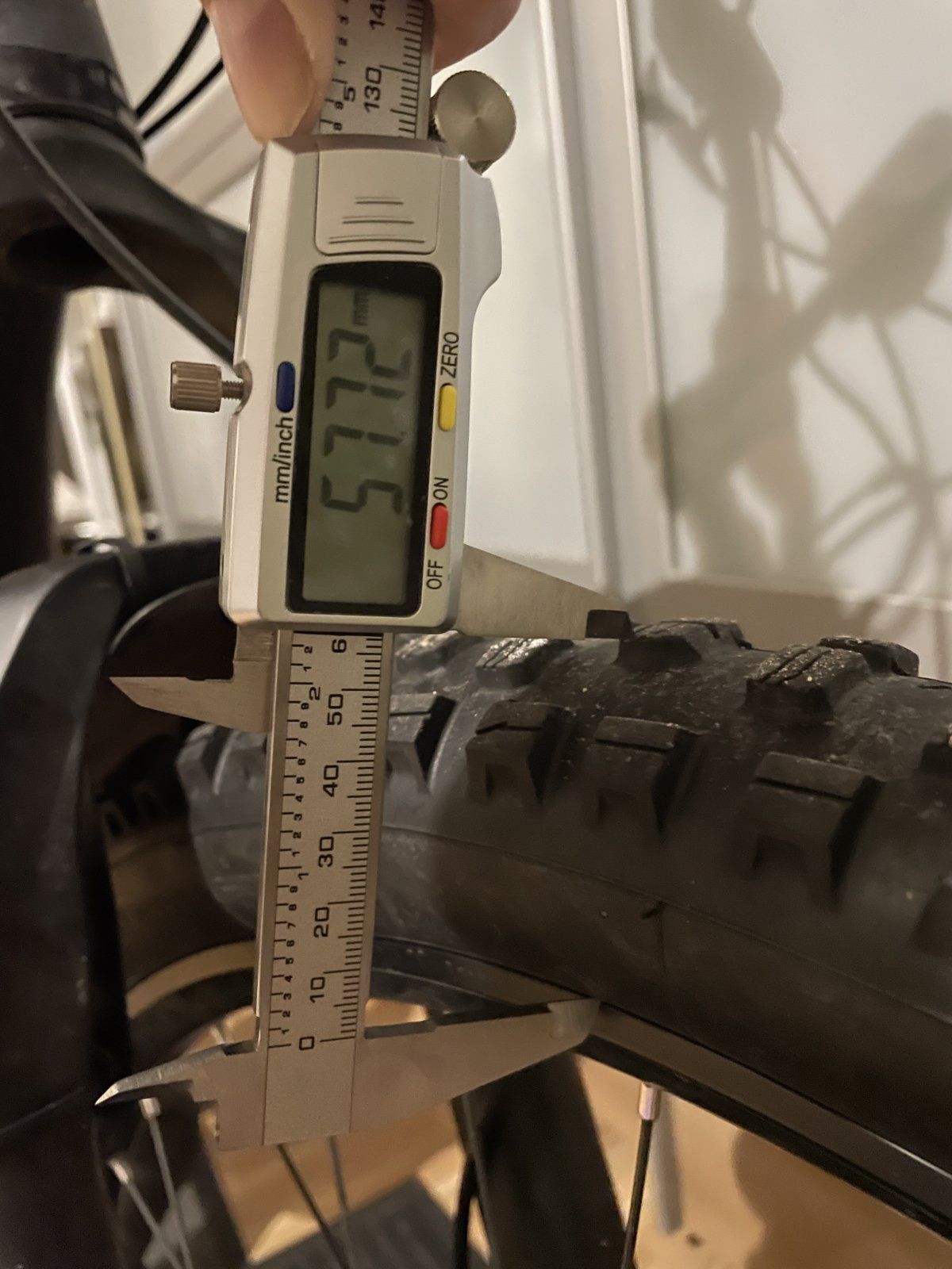

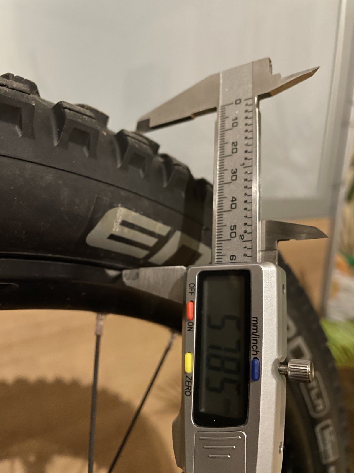

Auf dem Bild sieht die Messung „Oberkante Felge“ so aus als ob du nicht die Oberkante der Mittelstollen erwischt hast? Was meinst du?Einmal Oberkante Felge und einmal Unterkante Felge 30mm.
Sorry, ich stehe auf dem Schlauch. 63mm für 2.6" und 2.4" in der Höhe beim WP Enduro?Das ist jetzt völlig anders wie bei mir, ich hab in beiden Fällen knapp 63 gemessen.![]()

OK, jetzt sieht es besser aus. Normalerweise nimmt man den höchsten Punkt des Profils. Da sehe ich bei dir noch +1mm Luft. Ist aber trotzdem sehr niedrig. Welche Felgeninnenweite hast du?
Wenn ich den höchsten Punkt nehme, halte ich die Lehre aber schief und die Höhe stimmt auch nicht. Felgeninnenweite habe ich ehrlich gesagt keine Ahnung.OK, jetzt sieht es besser aus. Normalerweise nimmt man den höchsten Punkt des Profils. Da sehe ich bei dir noch +1mm Luft. Ist aber trotzdem sehr niedrig. Welche Felgeninnenweite hast du?
Mein WP Enduro 29x2.4" hat ca. 60mm in der Höhe.![]()

Felgenbreite außen minus 5 mm kommt meistens ziemlich genau hin.Felgeninnenweite habe ich ehrlich gesagt keine Ahnung.

Du stellst dein Bike gerade hin, legst ein Buch oder etwas Gerades horizontal auf die Stollen und misst von der Felgenoberkante bis zur Buchunterseite.Wenn ich den höchsten Punkt nehme, halte ich die Lehre aber schief und die Höhe stimmt auch nicht. Felgeninnenweite habe ich ehrlich gesagt keine Ahnung.
