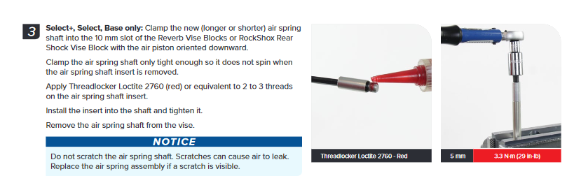

Gibt es schon einen 2023er Ersatzteilkatalog?
Da könnte man nachsehen.
Ich habe nur den 2022er gefunden, der ist bei Lyrik 2023 verlinkt
Und da gibts nix für die Flight Attendant, die ja das neue Casting haben.
Pike 150/160 NEIN
Lyrik 170/180 NEIN
Für die Billigversionen Base, Select, Select+ muss man sogar ein Stückerl wieder dranschrauben nach dem Umbau :o
