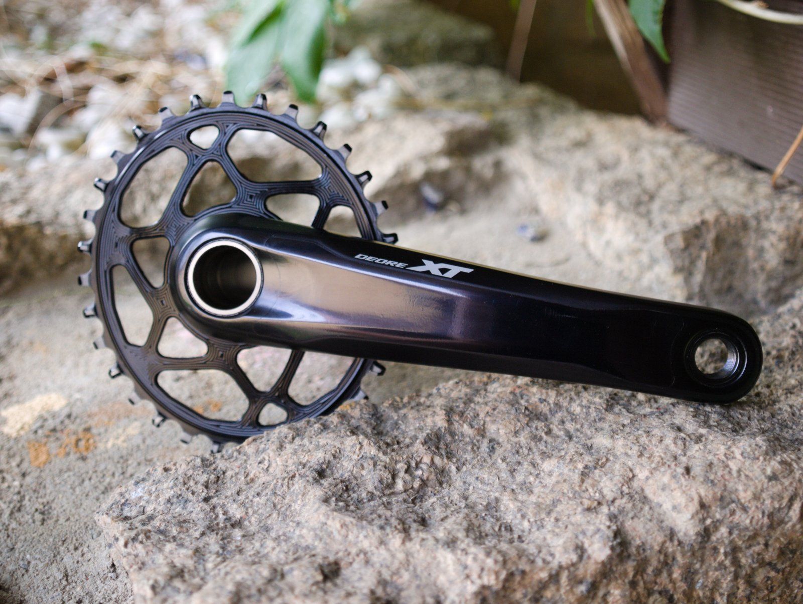

Den spider kann man aber nicht abnehmen wie bei sram? Gibts schon ovale Nachrüstblätter?

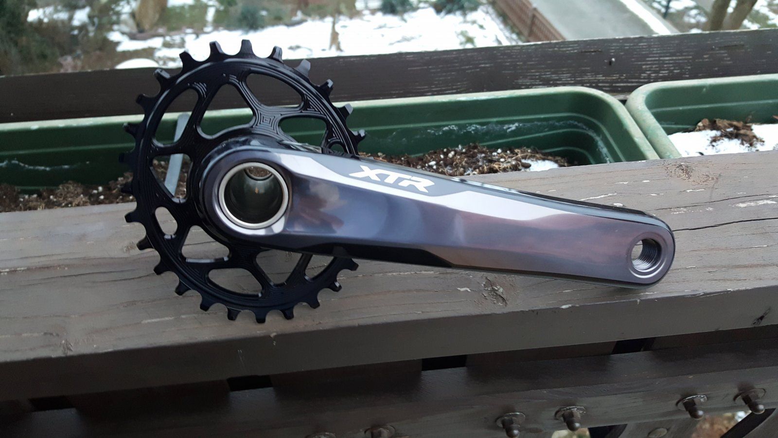

Doch. Kann man abbauen. Ich habe es aber gelassen, da ich das Absolute Black Kettenblatt (oben an der XT Kurbel) nicht unbedingt brauche und erstmal das runde fahre.
Es passen alle Blätter, die auch für die XTR/XT passen.

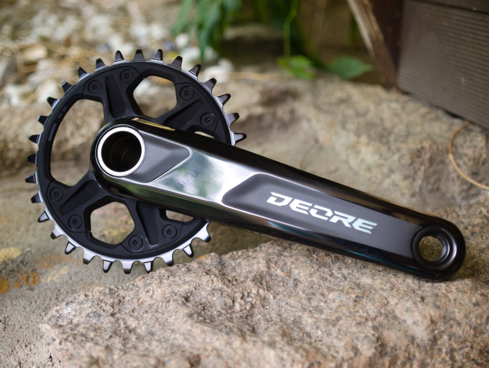

Ich finde schade, dass weder das Werkzeug für den Kettenblattwechsel* dabei ist, noch das für die kleine Vorspannschraube.
*bei der XTR wars dabei

Ja. Schau dir das Foto der XT Kurbel weiter oben an. Das Kettenblatt kann man mit dem Werkzeug auch an die Deore schrauben. D.h. es ist eine Shimano Direct Mount Kurbel, die auch alle Blätter dafür verwenden kann. Bild habe ich nicht aber es ist hier genauso wie bei meiner XTR Kurbel.
