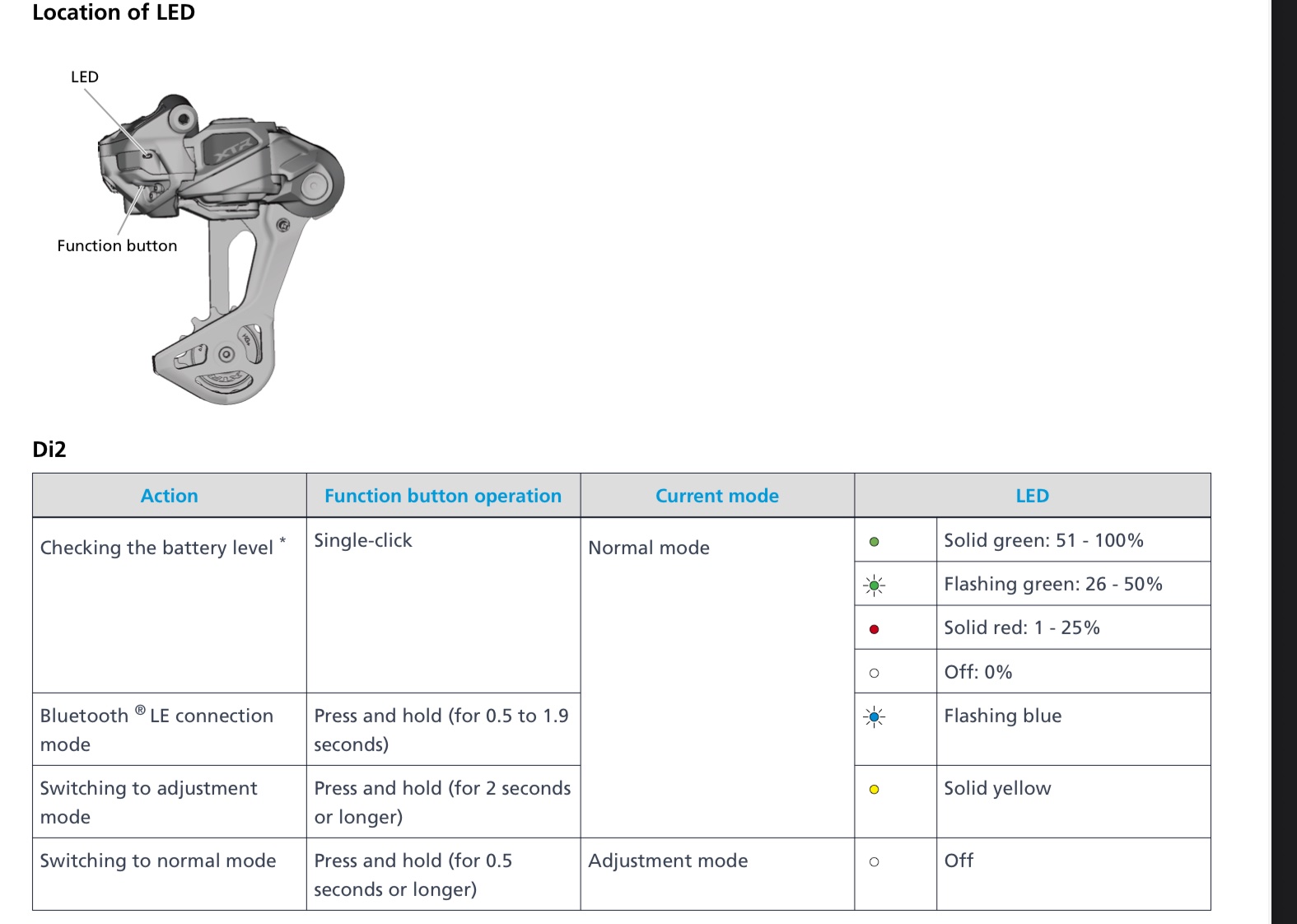

Das geht ziemlich einfach und die Anzeige ist mMn auch so aussagekräftig, dass es keine App benötigt. Über die App kann man sich den Akkustand freilich auch anzeigen.
[Bild entfernt]
So gehts auch bei den Rennrad/Gravel Di2. Für den schnellen Check super gelöst. Es nervt mich allerdings, dass man die App nur mit aktiver Internetverbindung mit der Schaltung verbinden kann. Auslesen oder Einstellen im Keller geht dann schonmal nicht bei mir. Ich meine allerdings, dass das auch bei Sram so ist. Beides Mist. Und man kann nicht jeden Gang einzeln feintunen. Bei 1fach weniger ein Problem. Beim Umwerfer würd ich schon gerne den minimalen Kettenschleifer am "Übergangs"-Gang wegoptimieren. Der lässt sich aber, wie das Schaltwerk auch, nur für alle Gänge allgemein feintunen.
Toll, der Akkustand wird an einer Stelle angezeigt, wo keiner drauf guckt. Bringt echt voll viel. Bei SRAM verbindet man das Ding mit dem Garmin und sieht dort immer, wie voll der Akku ist.
Das müsste aber auch mit Di2 funktionieren das der Akku im Garmin angezeigt wird. Soweit ich mich erinnere hatte ich das bei mir auch so eingestellt.
