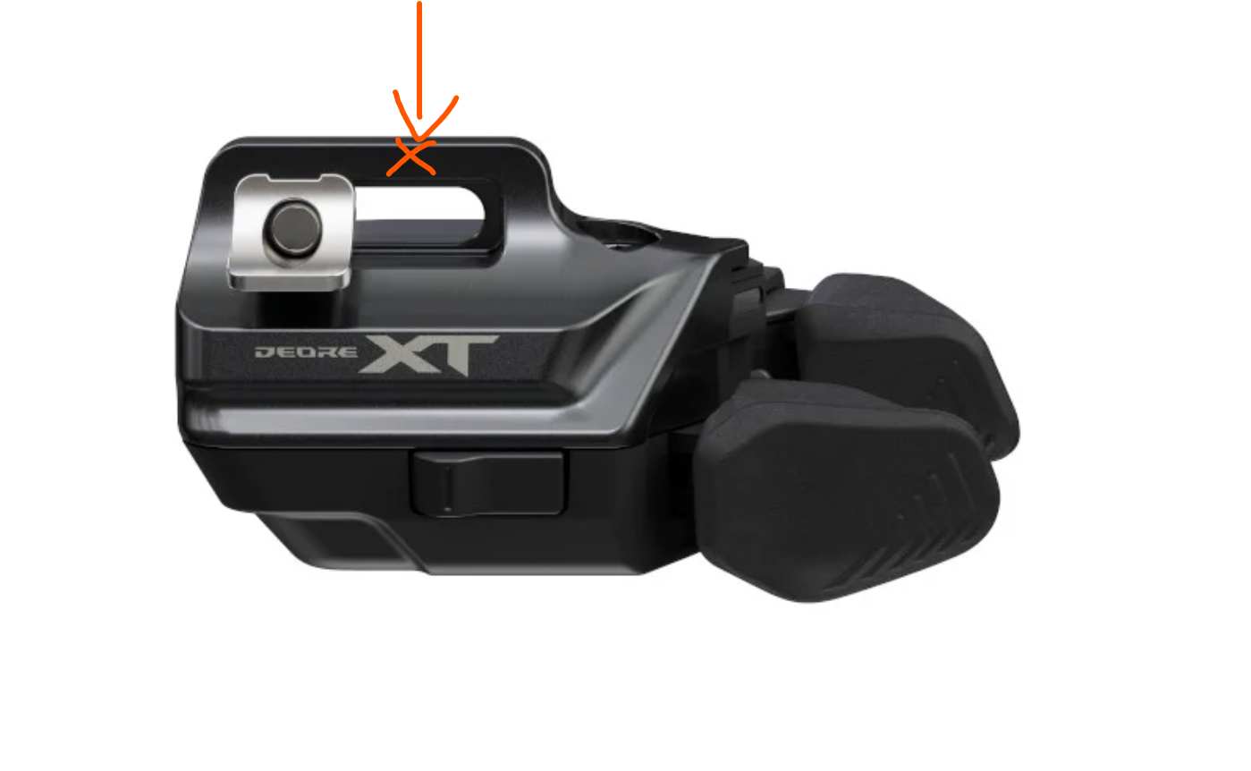

Leider ist mir gestern bei einem Sturz auf den Schalthebel hier oben die Plastikhalterung, die zur Montage dient, aufgebrochen (habe leider gerade kein Bild greifbar, könnte ich bei Bedarf aber heute Abend nachliefern).
Direkt neben der Aufnahme, ist eine Schraube, und ich vermute das man die Abdeckung tauschen kann.
Allerdings haben meine ersten Recherchen nichts ergeben und ich konnte kein Ersatzteil finden, hat jemand eine Idee?
War zwischenzeitlich beim Shimano Service Partner hier in der Nähe.
Das Bauteil kann am Trigger zwar ohne Probleme abgeschraubt werden, es gibt allerdings von Shimano für dieses Stück Plastik kein Ersatzteil. Damit muss ich mir einen komplett neuen Trigger kaufen.
