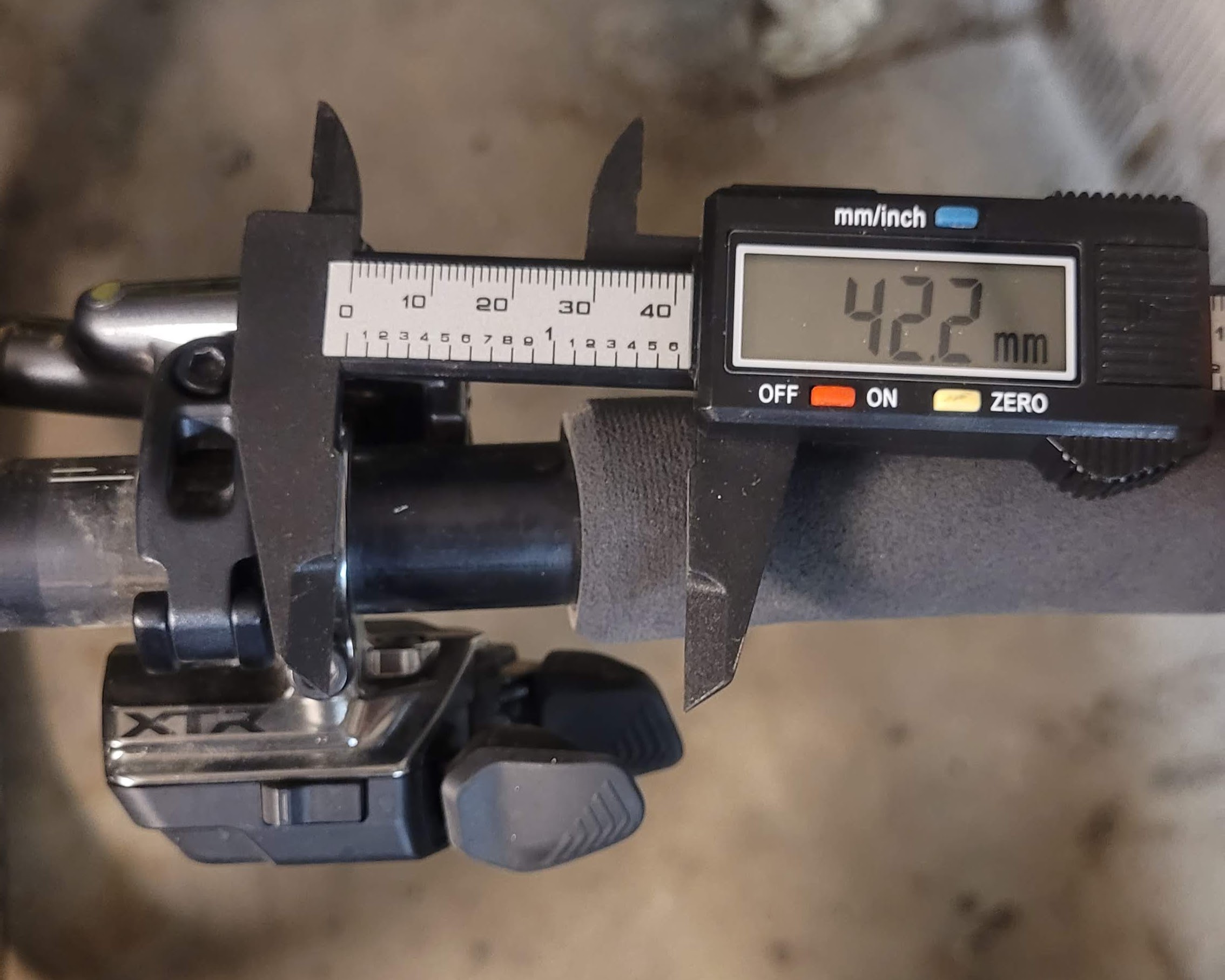

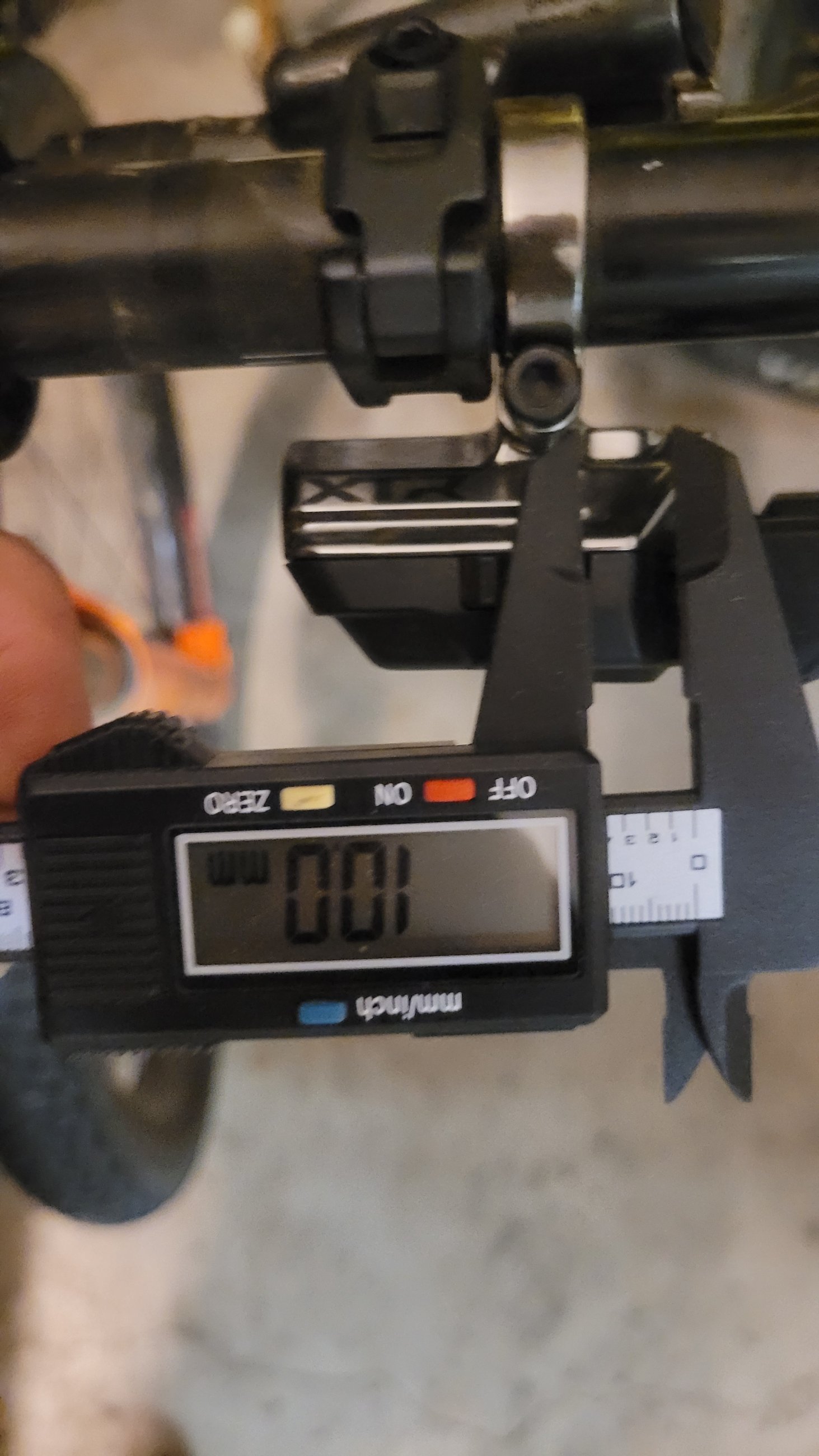

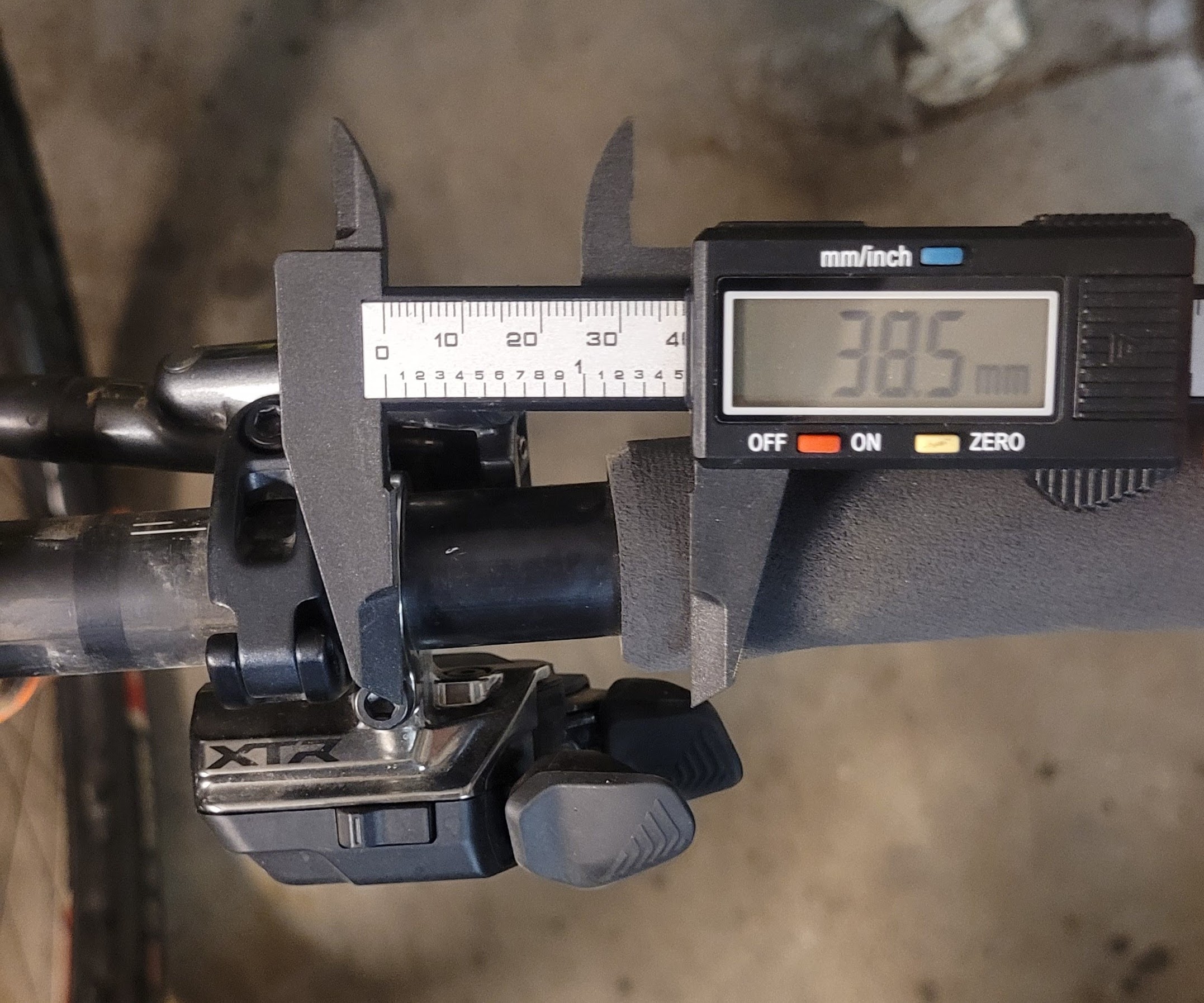

Fährt hier jemand den Shifter mit Schelle und könnte bitte mal den Abstand von der Schelle zu den Tastern messen? Danke 🙏🏻
@Schmal Meinst du den Abstand?
Das habe ich bei mir gemessen.
Kann natürlich, je nachdem wie man den Taster einstellt, um ein paar mm variieren.
Vorderer Taster:
Hinterer Taster:
