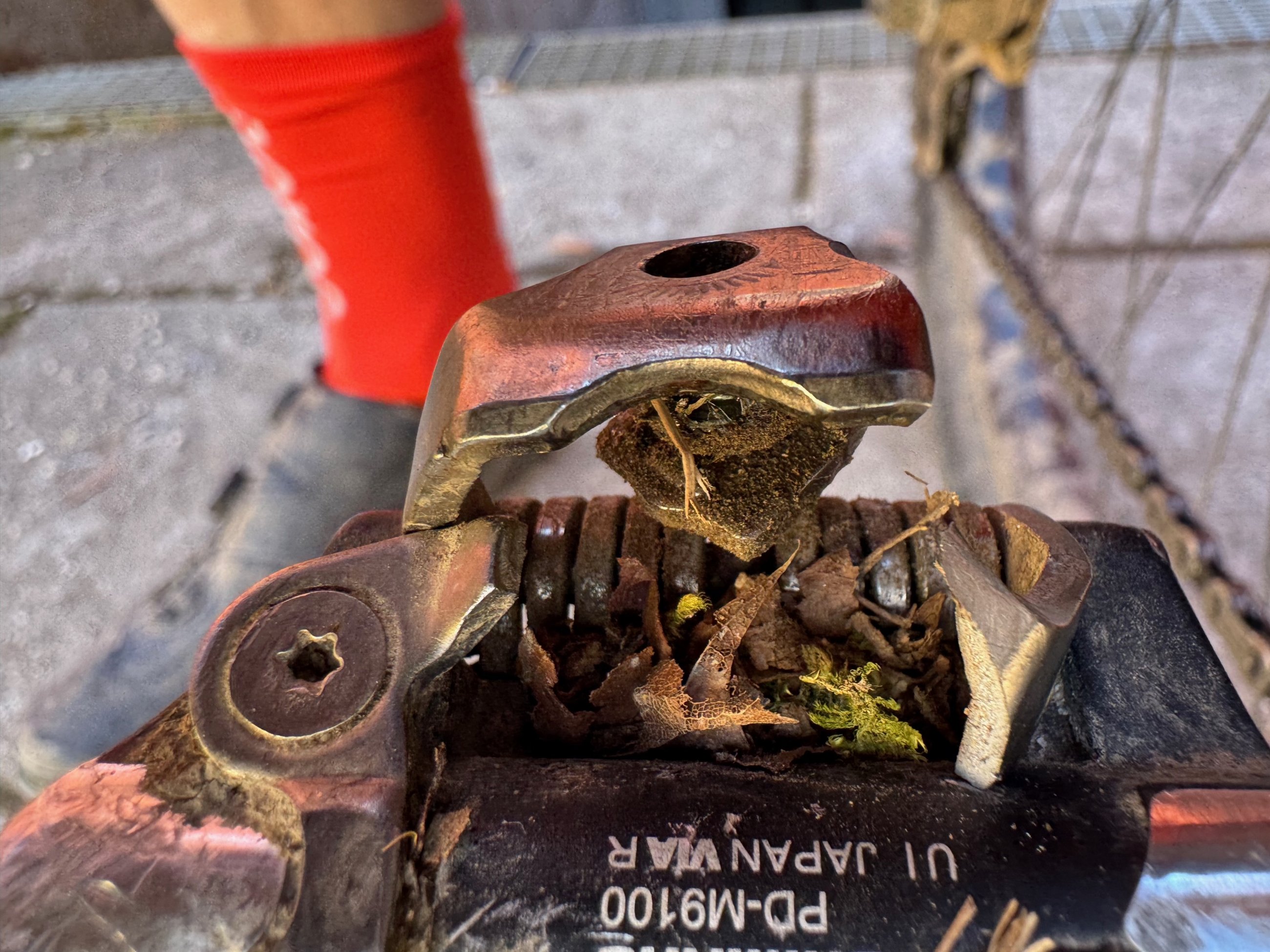

Die Aussage "keine Kompromisse bei Haltbarkeit" deckt sich aber halt nicht mit meiner Erfahrung bei den 9100. Inzwischen habe ich im Keller einen Sack mit Teilen zum Puzzle spielen falls wieder mal etwas bricht.
Die Funktion ist wirklich gut, aber Robust ist etwas anderes! btw.: Fahre fast nur XC, kein Bikepark.
Am "robusteren" Rad sind jetzt Tatze McFly. Da kann man wenigstens alles nachkaufen.
Zur Illustration, und das ist leider kein Einzelfall:
Ja, mit sinnloser Gewalt kriegt man alles kaputt. Nicht, dass das noch(mal) bewiesen werden musste.

Wie genau ist das passiert?
Mein Trail ist ein “Naturtrail”. Steine, Felsbrocken etc. Bergab Kurbel natürlich waagrecht, im meinem Fall rechtes Bein hinten. Manchmal wirbelt es eben einen Brocken auf, wie auch mein Schienbein leidvoll berichten kann. Allerdings ist der Bruchscore im Sinne meines Schnienbeinknochens mindestens 0:4. Womit ich schon der Meinung bin, dieses Teil am Pedal sollte bei diesem Preis eine etwas elastischere Legierung haben.
Aufgesessen bin ich mit dem Pedal nie, es ist tatsächlich der Beschuss durch Steine.
Zum Glück habe ich jemanden in der Familie wo das linke Bein hinten ist, sofern tauschen wir die Teile dann einfach zusammen. Bin also nicht alleine mit dem Problem.
Wenn du dermaßen vehementen Steinbeschuss hast, müssen deine Kurbelarme und der Rahmen ja auch extrem leiden?!
