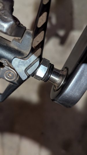

Ich hoffe die halten dann endlich... Ich habe inzwischen immer 2 Paar XTR 9100 Pedale, eines im Einsatz, eines in der Rekla, dauert leider ewig.
Irgendwann wandert die Dichtung raus, und lässt sich nicht mehr wieder zuverlässig zurück positionieren. Dann ist der Exitus nur noch eine Frage von wenigen Wochen.
Funktional halt immer noch die Referenz im Matsch.
So hab ich das gelöst, nicht schön aber funktioniert...
