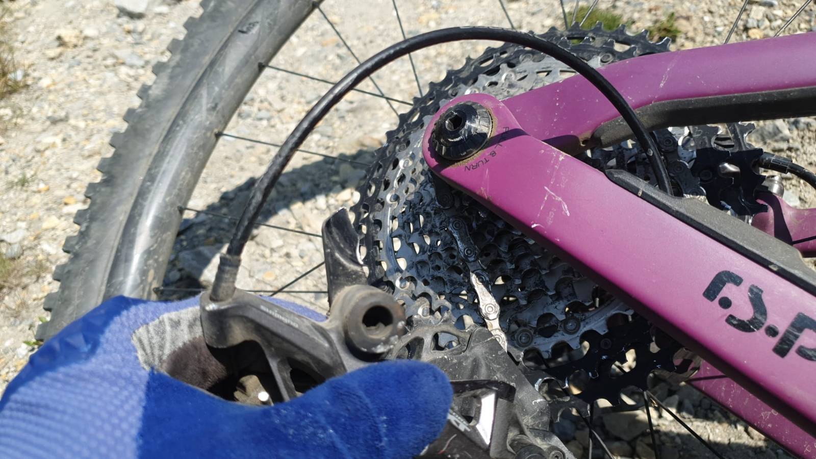

Mir hats heuer übrigens eine Achse in einer Hinterradnabe gerissen. Mag sein dass ich auch deshalb lieber 20,- in ein Schaltaug stecke dass ich immer rumliegen hab als in Teile die wesentlich aufwendiger zu ersetzen sind.
Nachtrag:
"The force required for the derailleur to affect the frame would be extraordinary, the type of hit that would likely rip a traditional derailleur clean off and shove it into the spokes." (Pinkbike)
Genau das ist mir vor zwei Jahren am Rise passiert - waren 2 Ersatzteile fürs Schaltwerk und ein Schaltauge.
