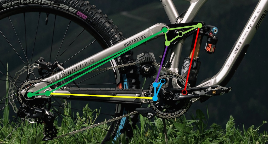

Dass Commencal an einem neuen Downhill-Bike tüftelt, ist kein Geheimnis, Informationen waren bisher allerdings rar. Nun zeigt der andorranische Versender das Bike endlich offiziell – betont aber, dass es sich weiterhin um einen Prototyp handelt.

Spannendes und schickes Rad. Schade das es keine Bilder von der nicht-Antriebseite gibt wo man den Hinterbau genauer sieht.

Krasses Gerät. Ich find's abgefahren und echt spannend und innovativ. Wenn der Hinterbau was kann, dann Hut ab an den Konstrukteur!
Würde gerne mal Linkage dazu sehen.

Also entweder ein Typ hatte viel zu viel Zeit und ewig mit Linkagedesign gespielt, oder sich bei Felt inspirieren lassen und das ganze weiter gedacht, oder er ist ein wirlich sehr heller Kopf. Darauf muss man erstmal kommen.
Kann mir nicht vorstellen, dass Commencal ein schlechteres System einsetzt. Das "alte" war schon wirklich gut, mit evtl. Potenzial bei Geo-änderung und auf der Bremse.
Bin mal gespannt was es kann und was daraus wird.

Ich sitze jetzt schon eine Weile vor den Bildern und zerbreche mir den Kopf über Sinn und Nutzen...
  1. der oberen Befestigung dieses schmalen vertikalen "Dogbones" zwischen den Umlenkhebeln. Oben ist nämlich ein Langloch zu sehen, sprich man kann den Hebel komplett verstellen. Entweder dient das zur Geometrieverstellung oder gar zur Justierung der Raderhebungskurve.
  2. dieser silbernen, mit drei Schrauben am "Dogbone" verschraubten Platte. Die macht igrendwie erstmal keinen Sinn. Auf einem der Bilder schaut es aber so aus (habe etwas mit Kontrast und Helligkeit gespielt), als wäre dieser Dogbone zweiteilig und in der Länge verstellbar - verschraubt über die drei Schrauben.
...sollte es so sein, wie es auf mich den Anschein macht... dann... bringt mich das auch nicht weiter :lol:
Wirkt aber auf mich, als hätte man diese vielen Einstellmöglichkeiten, um mit verschiedenen Längen und Winkeln durch wirklich einfaches Schrauben schnell experimentieren zu können. ...oder vielleicht ein sehr feines Setup zu finden.
Leider bin ich an der Arbeit und kann das Teil nicht vernünftig nachzeichnen und schauen was der Hinterbau beim Einfedern macht...
Fazit: FASZINIEREND!!
PS: Dogbone hieß übrigens das Teil beim i-Drive von GT... Habe den Begriff hier einfach mal verwendet, da es ja vermutlich auch etwas halten oder in Position bringen soll ;)

Haben die Photographen absichtlich die wichtigen Details nicht photographiert oder durften sie nicht?
So viel ich gesehen habe, haben wir hier keinen Hauptdrehpunkt, sondern eine Wippe wie zb auch an VPP oder Maestro Bikes. Diese Wippe ist per Koppelplatte mit der oberen Wippe verbunden. Die braucht's, weil da ja noch ein Horst Link dran hängt. Offensichtlich kann man diese Platte in der länge verstellen und oben gibt es ja auch noch eine zweite Bohrung. Ob das nur dem Wechsel von 29" auf 650B dient oder zb damit auch die Höhe des virtuellen Drehpunkts verstellbar ist? So, wie die Umlenkrolle aussieht, ist die vermutlich auch verstellbar.
Insgesamt ist das schon ein sehr aufwendiges System und die zentrale Frage ist doch, ob man damit die Probleme mit der Bremse in den Griff bekommt oder man sich nur als Technologieführer in Sachen High Pivot positionieren will.
Im Endeffekt ist das ein System, dem ich keine fünf Jahre geben werde, bis es wieder verschwindet. ;)

Vielleicht wird über die Saison versucht, mit den ganzen Einstellungen die jetzt möglich sind, eine Art "Sweetspot" zu finden und das System dann vereinfacht auf die Serienproduktion zu übertragen.
Hatten sie ja auch schon mit der Umlenkrolle gemacht.

Für einen Prototypen sieht das Ding doch zu fertig aus.
Würde man sich die Koppelplatte sparen, bräuchte man auch den Horstlink nicht.
Dass bisher niemand High Pivot mit VPP gekreuzt hat, wundert mich sowieso. Okay, okay, da war doch mal was. Canfield. :D

Genau genommen sind auch das GT Fury und, soweit ich weiß, auch der Norco Prototyp (zumindest den Infos und Bildern im Vital Tech Rumors Forum nach) beides VPP-Räder mit virtuellem Drehpunkt, da klassische Viergelenker mit Horstlink einen virtuellen Drehpunkt haben. Sie entsprechen nur nicht dem, was Santa Cruz unter dem Label VPP groß gemacht hat, nämlich VPP-Hinzerbauten mit Dual-Link Design, sei es jetzt wie bei SC mit glaub ich gegenläufig rotierenden Links oder wie z. B. bei Maestro und vielen anderen mit gleich rotierenden Links. Der Passus dazu im Artikel liest sich irgendwie so, als wären Viergelenker keine VPP Räder und als hätten die beiden Viergelenkwr keinen High Pivot. Auch z. B. Das Fury is n Rad mit High Pivot, viertuellem Drehpunkt und Umlenkrolle. Kavenz spricht ja auch nicht ohne Grund von nem VHP bei ihrem Rad, das ja auch auf nem Viergelenker Layout basiert.
VPP als Dual Link mit High Pivot gibt's schon länger aus Australien. Craftworks Cycles heißt die Firma. Und VPP als Viergelenker und High Pivot gibt's ja doch schon einige auf dem Markt...
fehlt da nicht noch die untere Dämpferaufname in der unteren Wippe? Weil so mit Dämpfer am Hauptrahmen ist's ja doch nur ein Felt Equilink.
Wenn ich das richtig sehe, is bei Equilink auch kein Horstlink mit drin, sondern n Link in der Sitzstrebe. Da scheint n Unterschied zu liegen.
