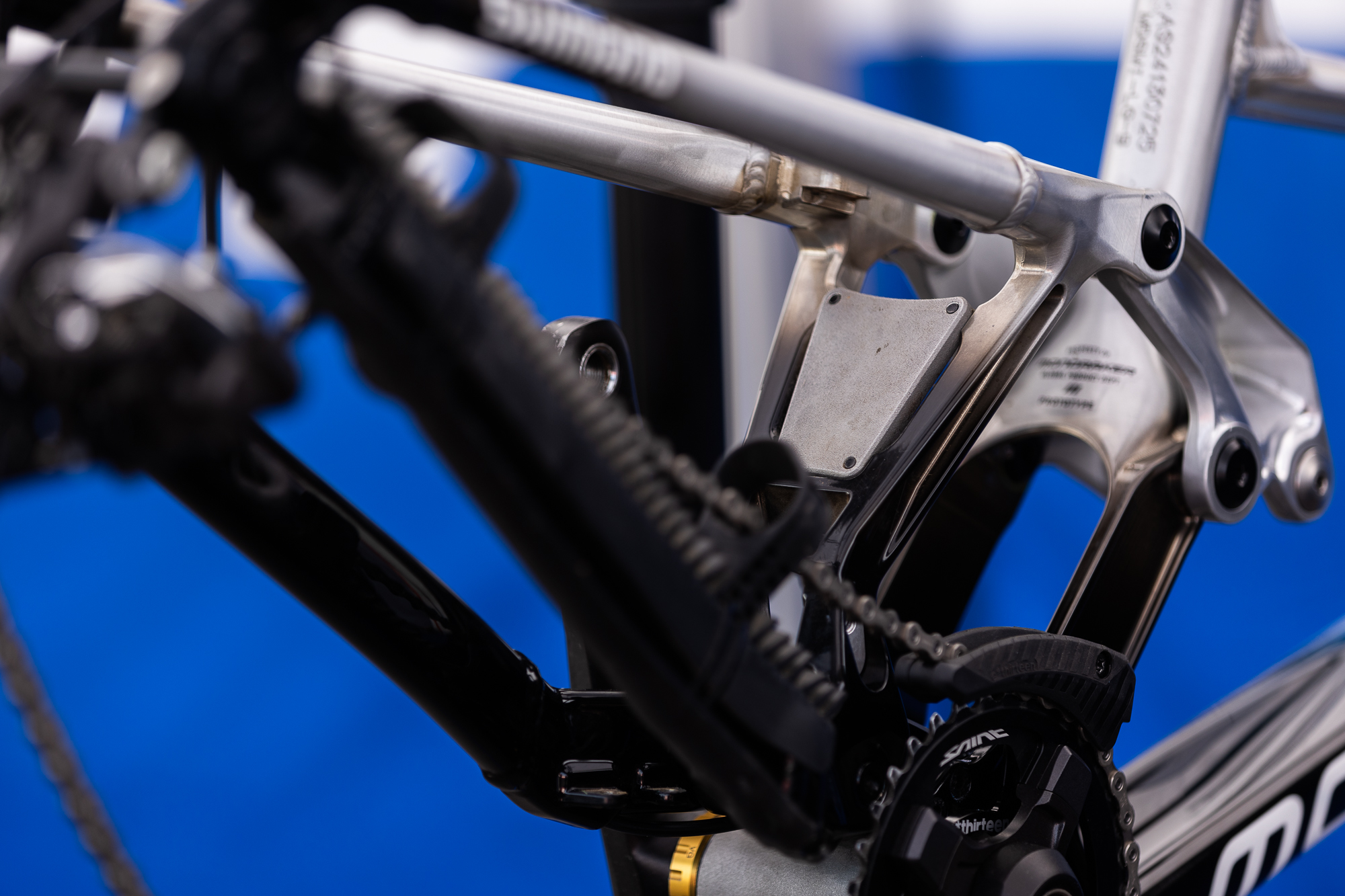

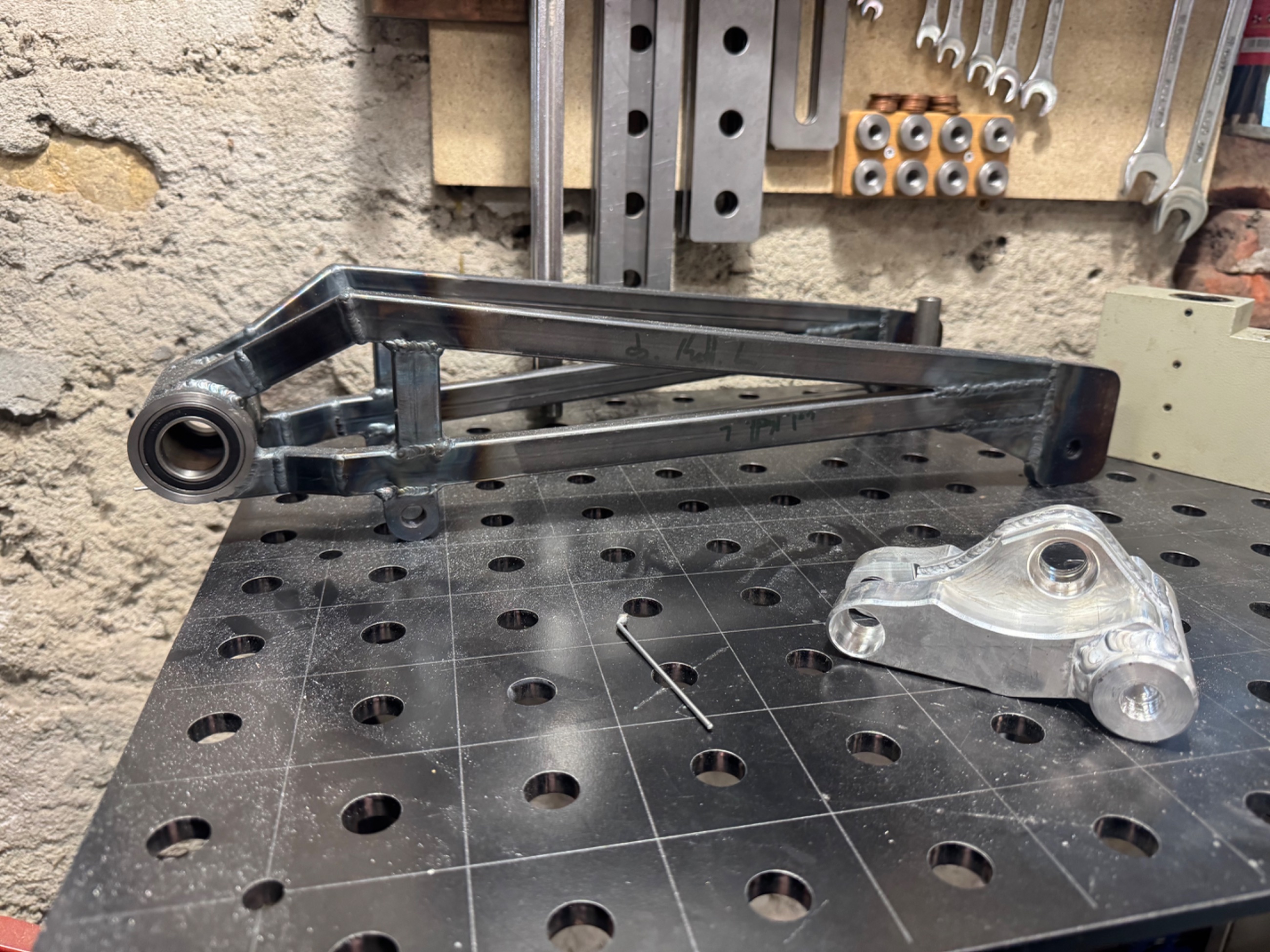

Was dir besser gefällt solltest du machen. Der Aufwand ist bei der Ausführung mit 20er Rohr natürlich deutlich höher, es sei denn, du würdest, wie beim alten Balfa BB7, auf Profilrohr zurückgreifen. Das hat zwar größere Wandstärken, aber du bekommst es bei jedem Stahlhandel und es lässt sich viel einfacher verarbeiten/einspannen/anpassen. Ein 20x10x1.5mm S235JR ist z.B. ein sehr formschönes Rohr.Ich bin übrigens beim Hinterbau inzwischen auch bei Chromo rausgekommen, dass ist doch simpler mit dem Geschweisse. Du hattest ja mal 40er Rohr Ovalisiert vorgeschlagen, mir geistert aber irgendwie gerade noch so eine Lösung hier aus z.B. 20er Rohr rum:
Was hälst du davon?
Der Hinterbau wird eh gutmütiger/flexibler als der Alte worüber sich dein Rücken aber vermutlich freuen wird. Kann auch zu weich werden, aber das müsste man testen.
