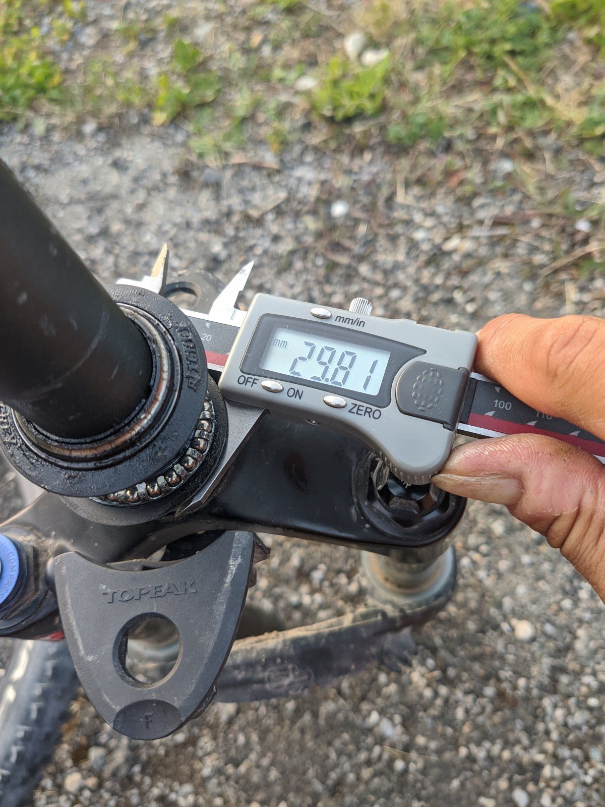

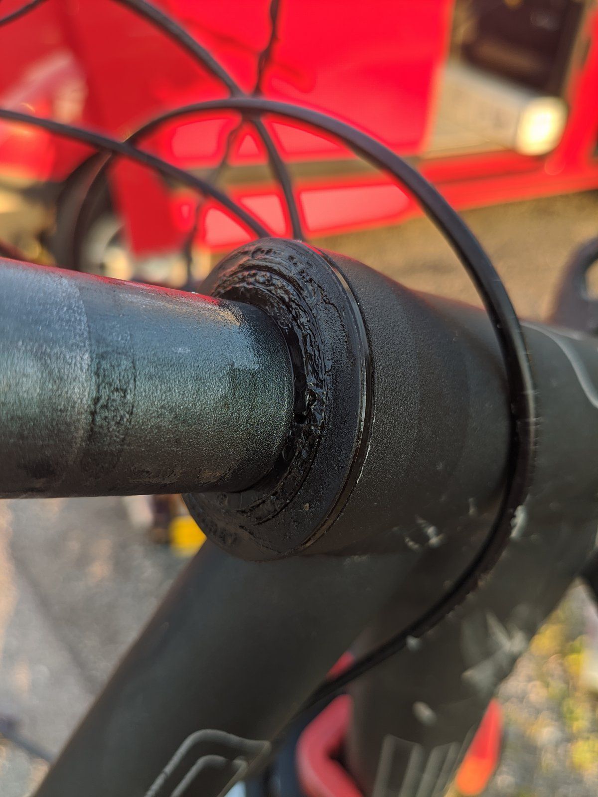

Hallo zusammen,
nachdem an meinem Cube Ltd Race von 2008 der Rahmen im Bereich der Sattelstütze gebrochen ist, würde ich die noch gut funktionierenden Komponenten gerne an einen neuen Rahmen bauen.
Ich habe nun einen 26 Zoll Rahmen gefunden, bei dem alles soweit kompatibel wäre. Nur beim Steuersatz bin ich mir nicht sicher.

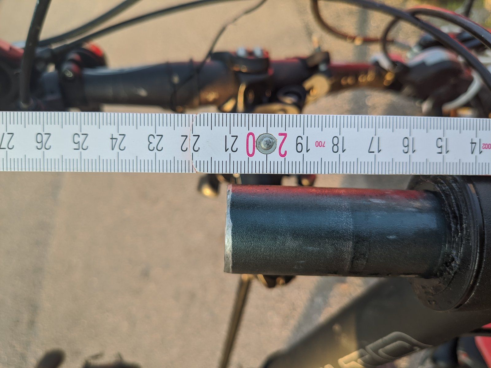

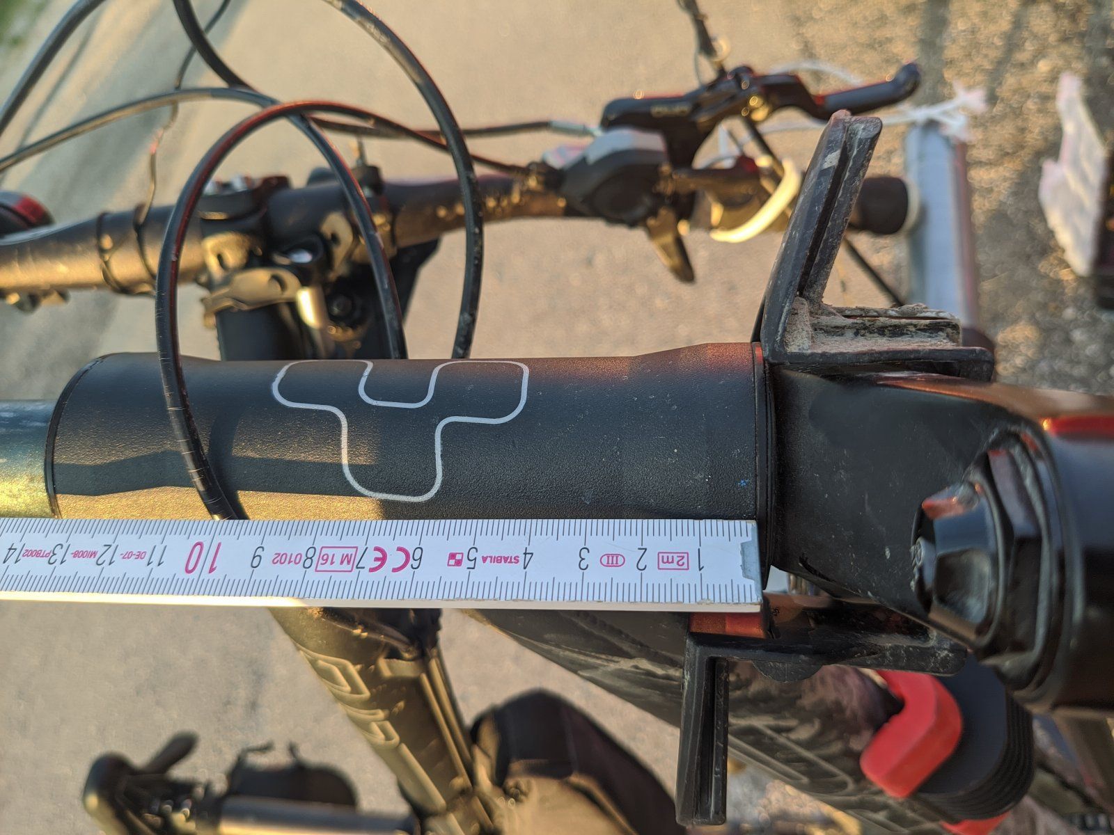

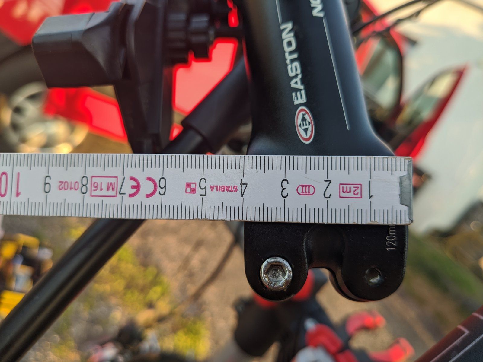

Die Gabel ist eine RockShox Reba SL mit 1 1/8 Schaft (siehe Bilder). Zum einen bin ich mir nicht sicher, ob die Länge des Gabelschafts ausreichend für den Neuen Rahmen ist. Das alte Steuerrohr hat eine Höhe von 14cm, das neue hat 17cm. Allerdings waren beim alten Rahmen noch ca. 3cm Spacer verbaut. Wenn ich die weglasse, wäre ich genau an der Grenze. Würde dass dann so klappen mit dem 40mm hohen Vorbau?

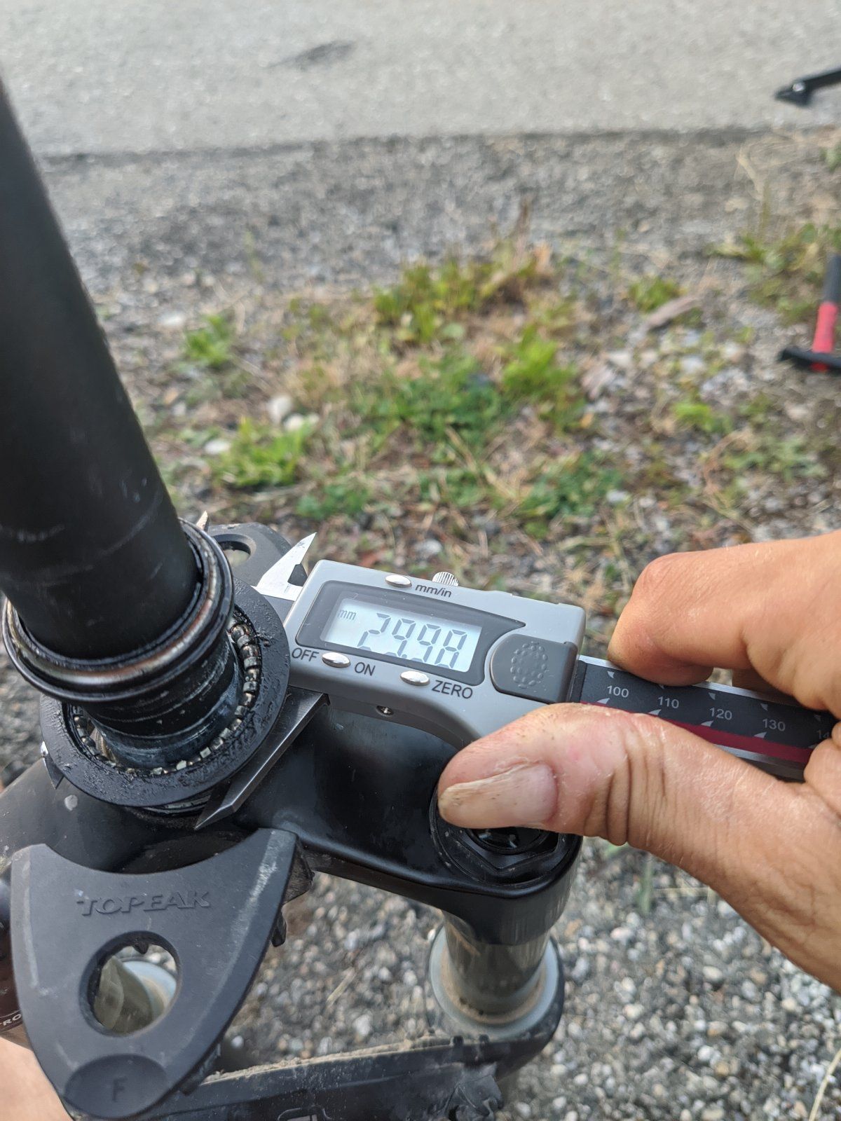

Die zweite Frage ist, ob ich den alten Steuersatz auch für den neuen Rahmen verwenden kann. Das neue Steuerrohr ist kompatibel mit einem Semi-integrierten ZS44 AH Steuersatz. Allerdings weiß ich nicht, was im alten Rahmen genau verbaut war. Die unterschiedlichen Ausführungen an Steuersätzen sind mir leider nicht ganz einleuchtend.
Die Spezifikationen des potenziellen neuen Rahmens habe ich auch angehängt.
Bin über hilfreiche Tipps sehr dankbar!
Viele Grüße,
Andi

Prinzipiell würde ich einen neuen Steuersatz verbauen, wenn da vorher so ein Billigschrott verbaut war. Kostet keine 20€.
Und ja Länge passt.
