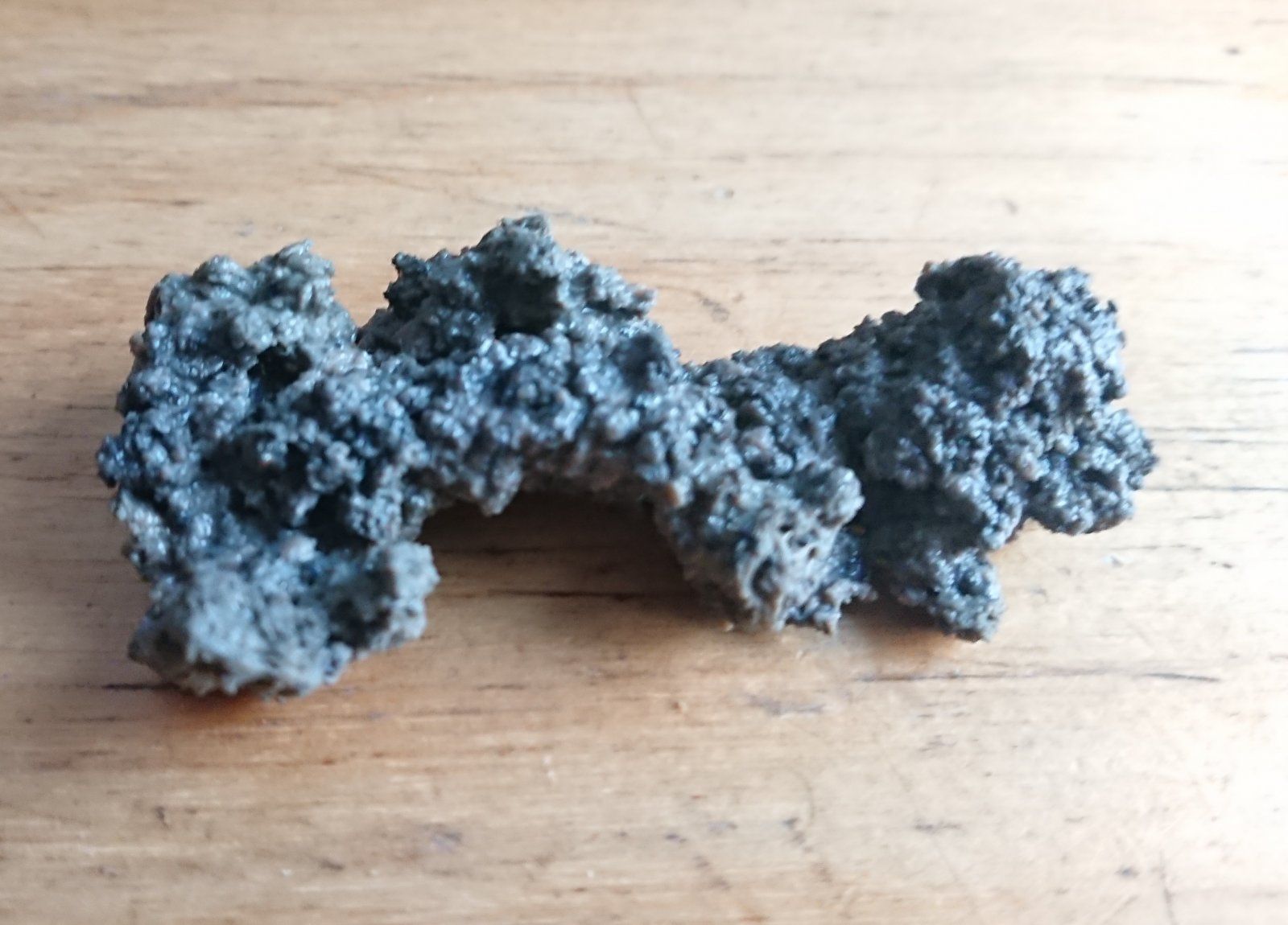

Ich fahre auch die Stans Milch mit dem ARD 29". Funktioniert gut (Felge bekommt zumindest keine Dellen). Mich wundert aber etwas die Klumpen Bildung im reifen. Nach 3 Tagen hatte ich schon einen Tischtennis großen Gummi Ball. Kennt das jemand? Das ARD sieht normal aus.
Ja hab ich auch mit der Stans-Milch... bei mir wars eher Kaugummi Größe.
wie ging das aus? einmlige sachen? kam es wieder?

Bei mir war nach 9 Wochen das im reifen und keine mich mehr, deshalb die Frage.
Hängt evtl von der Milch an, wenn da oben zweimal Stans steht. Ich hatte Joes nö flat drin.

Ich vermute dass das klappernde ard durch die Reibung Gummi Partikel erzeugt hat die dann gebunden wurden.
ARD ist jetzt gekürzt, die Frage ist nur ob das immer wieder Auftritt oder ob das kürzen für Lösung brachte
Ja Dreck kann so gebunden werden.
Ich hatte schon einmal Burping und da ist Erde und Rasen in den Reifen gekommen und es sah auch so aus.
Kalkum sollte auch raus.
Neue Reifen vorher ausspülen.
Es solln nicht alle Reifen Ammoniak in der Milch vertragen.
Ich hatte bisher noch keine Probleme damit, und ich hatte schon Milch 3 Jahre in einem Reifen der nicht für Ammoniak-Milche geeignet war.

Stans verklumpt oft. Ich hab Milch von tune, da passiert dies nicht.
wie auch immer diese Klumpen entstehen.
