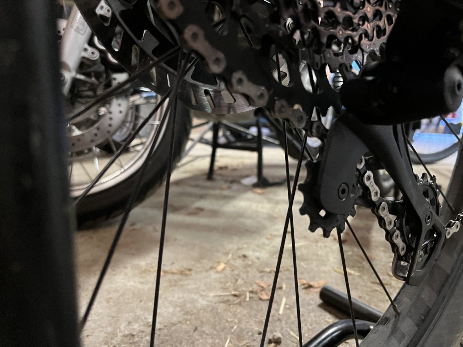

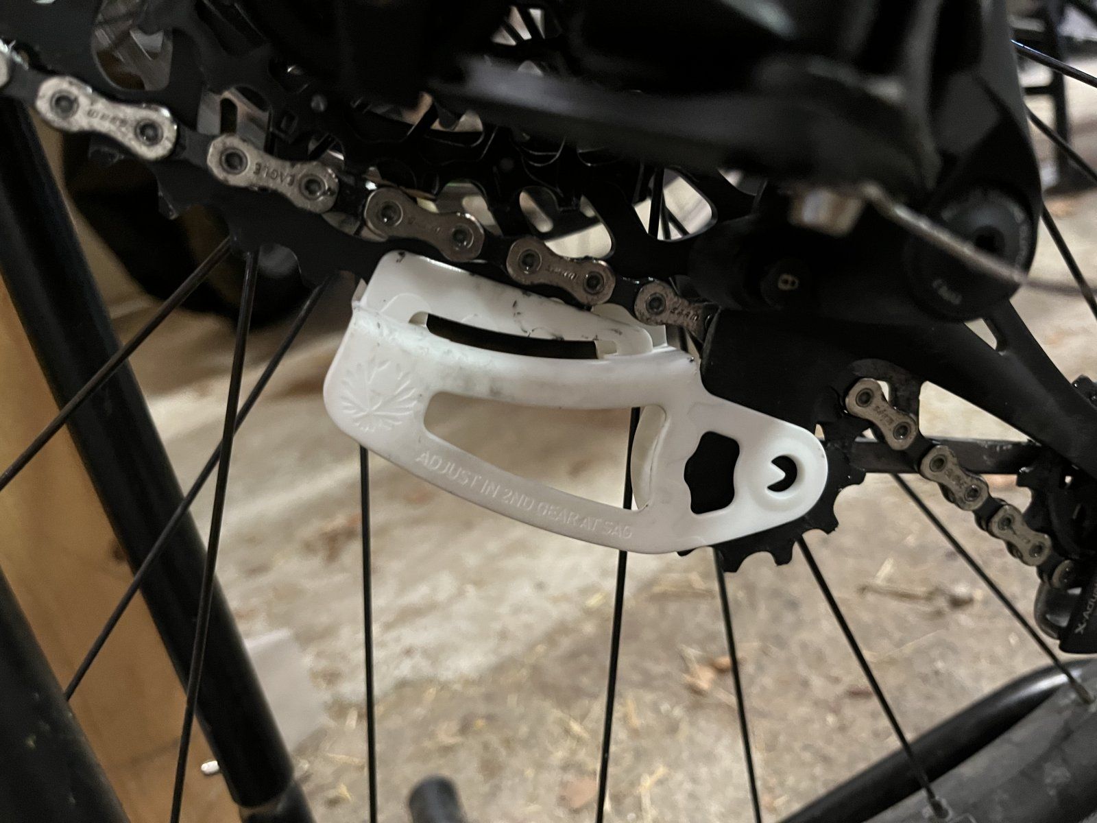

Bei 12fach glaube ich nicht, dass es am Kettenblatt liegt. Versuche mal mit der B-Schraube den Abstand Schaltröllchen Ritzel zu reduzieren. Bilder sind immer hilfreich.
Das war die ganze Zeit auch meine Vermutung, aber ich bekomms nicht hin, und so wärs jetzt mit 20% Sack.
Mit Lehre gemessen darf da doch eig nichts grob falsch sein?

Also ich kann mir nicht Helfen aber zur Korrekten Einstellung musst du die Kette auf das zweit Größte also den zweiten Gang haben und die Lehre auf dem größten Ritzel. Wenn du das so eingestellt hast kann ich mir schon vorstellen das es nicht funktioniert und durchrutscht;-) zumindest schaut das auf deinem Bild mit der Lehre falsch aus als wenn die Kette auf dem größtem Ritzel währe.
Ok meine Einstellung war doch nicht so falsch, war vielleicht 2-3mm weg.
Hab das jetzt berichtigt, mein Problem ist allerdings noch da..

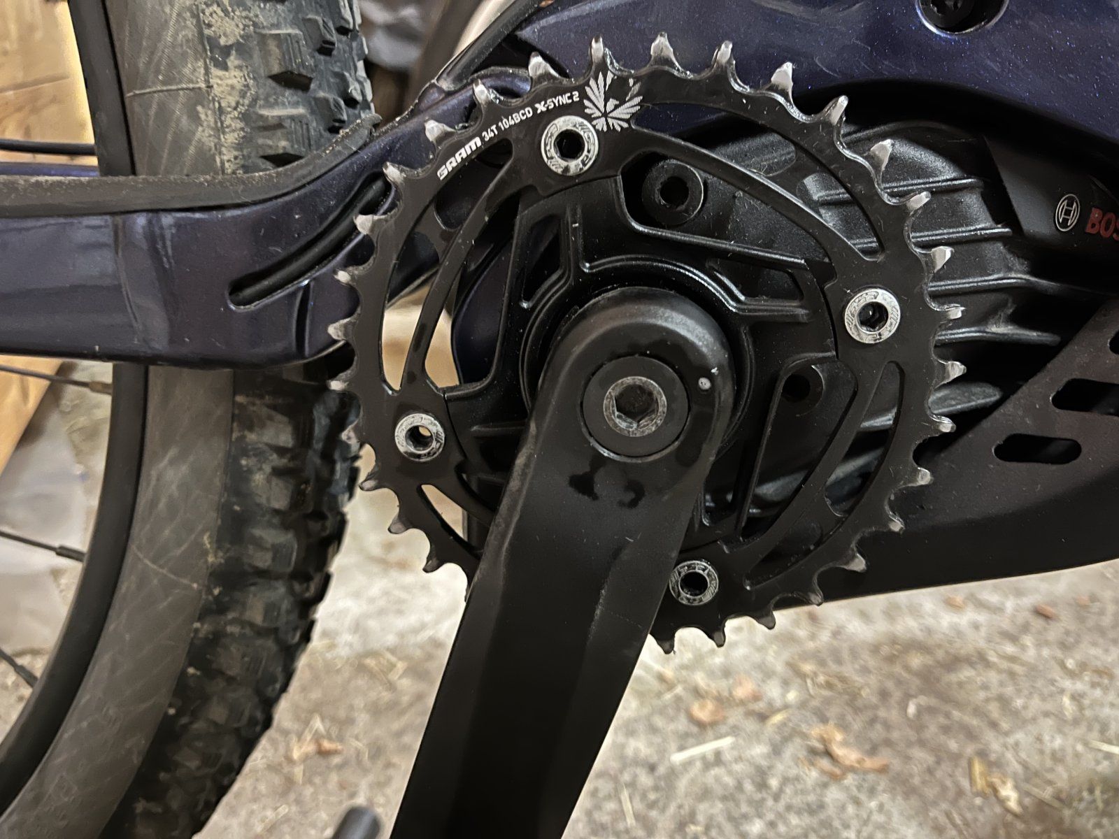

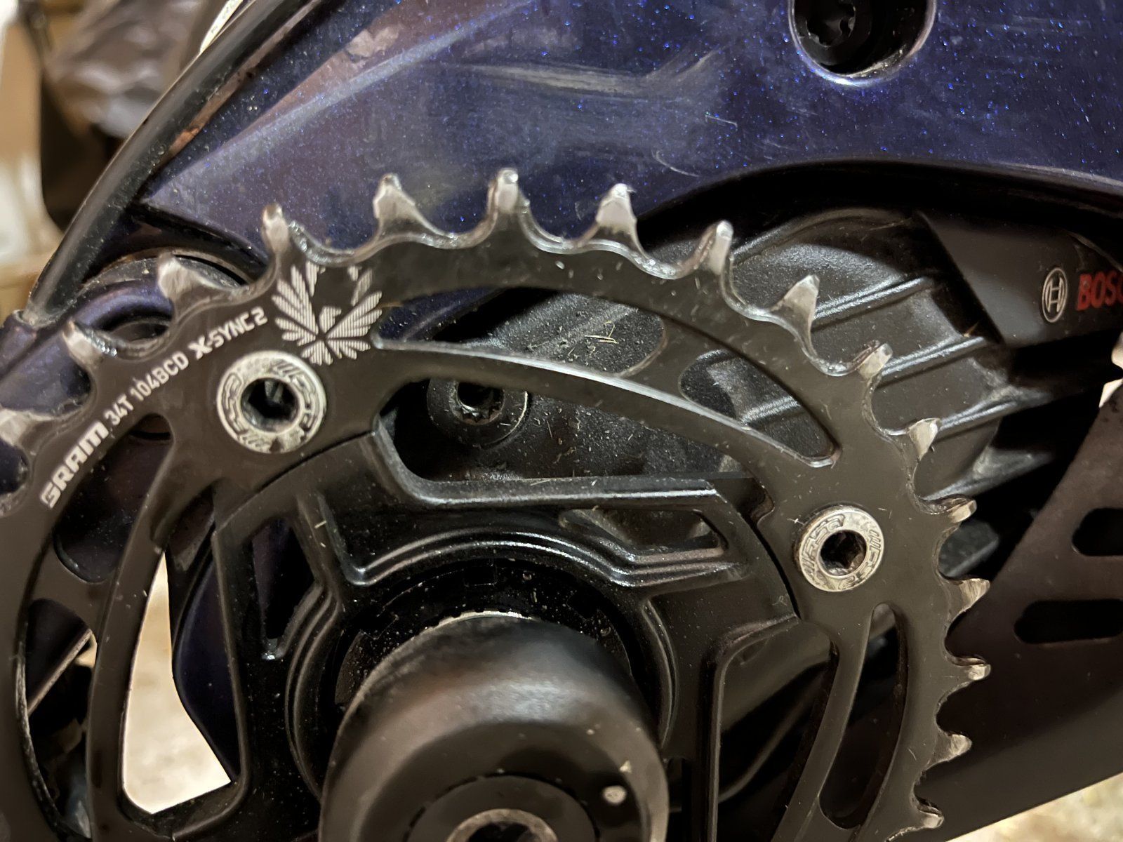

Hier die Bilder vom Kettenblatt:

Entweder das Blatt zieht die Kette unten wieder mit hoch, Chainsuck, oder die Kette springt komplett vom Blatt ab.
So ein sporadisches "hüpfen" wie man es von Kassetten kennt, tritt beim Kettenblatt nicht auf.
Und die Kette rutscht auch hinten nicht durch. Die von unten kommende Kette findet nicht ins Ritzel, ein Glied steht ab, fährt nach oben, spannt sich oben und man hat das Gefühl, als würde die Kette durchrutschen.

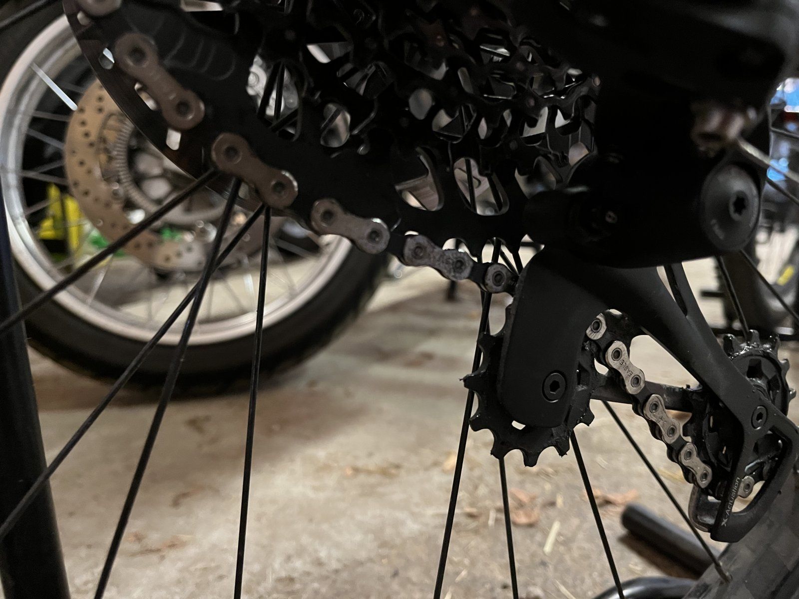

Das kann auch passieren, wenn das falsche Schaltauge verbaut ist, oder semioptimal geformt ist.
Mach mal Bilder von weiter weg.
Lasse das Gap Tool beim Fully weg. Mach das im Fahrversuch.
Gehe so nah ran, wie möglich. Wenn das obere Röllchen beim Schalten von 2 auf 1 aufläuft, gehe 1/2 weiter weg.
Du hast nen B Abstand von nem halben Meter und wunderst dich, wenns Probleme gibt :ka:
Nach meiner Erfahrung hilft die korrekte Einstellung des Abstandes zwischen Ritzel und Röllchen nur bei Schaltproblemen und nicht wenn irgendwas durchrutscht. Aber eine richtige Einstellung schadet nie. :D
Da hast du nicht ganz unrecht. Ich habe aber auch schon die Erfahrung mit Eagle-Schaltunge gemacht, dass auf den großen Ritzeln das NW-Profil nicht richtig getroffen wird, wenn die Abstand zu groß ist. Dann rutscht die Kette einmal durch und landet dann erst richtig auf dem Ritzel.
