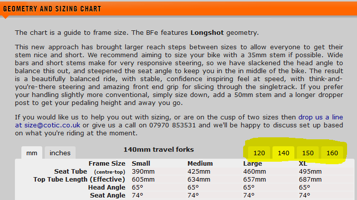

Cotic gibt den Lenkwinkel für 120, 140, 150, 160 mm Gabeln an.
1° flacherer Lenkwinkel ist ja relativ und wirkt sich auf alle Gabeleinbaulängen gleich aus.
Leute die 160 oder sogar 170 mm an der Front brauchen, für die ist das 2020er BFe eventuell nichts. ;)
Früher musste man das BFe mit einer viel zu langen Gabel fahren, damit der Lenkwinkel passt. Langsam kommen wir in den Bereich, wo man eine Gabel mit zu wenig Federweg verbauen muss … :D
ja, pro 2cm ca. 1° Änderung des Lenkwinkels ...

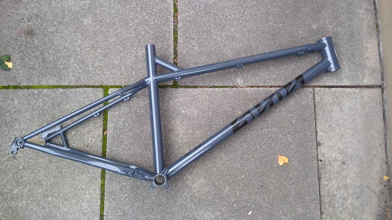

Dann mach ich mal den Anfang.
2020er BFe (Dark Grey) in Größe L
914087
Gewohnt sehr gute Qualität (z. B. Steuerrohr und Tretlagergehäuse gefräst). :daumen:
Ohne Steckachse und ohne Sattelstützenklemme wiegt das Teil 2.760 Gramm.
Wird ein 27,5/29" Aufbau werden. Gabel wird voraussichtlich eine Yari mit 130 mm.
Die Geometrie entspricht dann recht genau einem 27,5" Aufbau mit 160er Gabel.
Der Rest wird ziemlich oldschool (2 × 9 XT Schaltung/Antrieb, SLX Bremsen, normale Sattelstüzte, …).
Irgendwie so wie mein BFe26 (2016).

Sehr schick :daumen:
Das ging ja fix mit der Lieferung.
Wann hattest Du bestellt?

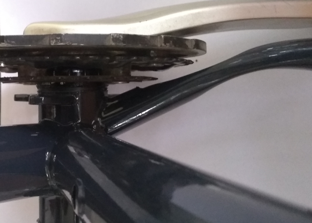

Nice, hattest du vorab mit den Brits ge-checkt ob vorne (noch) zwei Kettenblätter passen?

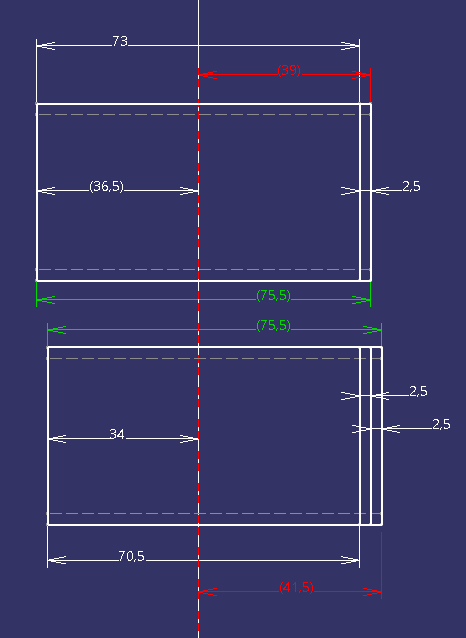

Bei mir war ja die spannende Frage, passt meine alte nicht Boost Kurbel an den neuen Boost Hinterbau – dass 2-fach grundsätzlich funktionieren sollte, steht ja in den Spezifikationen.
An meinem Last Fastforward bin ich damals auch das Risiko eingegangenen und hab den Rahmen einfach bestellt. Hat auch gepasst bzw. passt immer noch …
Und falls es mit den Kettenblättern zu eng geworden wäre, hätte ich einfach das Tretlagergehäuse auf der linken Seite um 2,5 mm abgefräst.
Rechts einen zweiten 2,5 mm Spacer eingebaut, damit die Gesamtbreite wieder stimmt.
