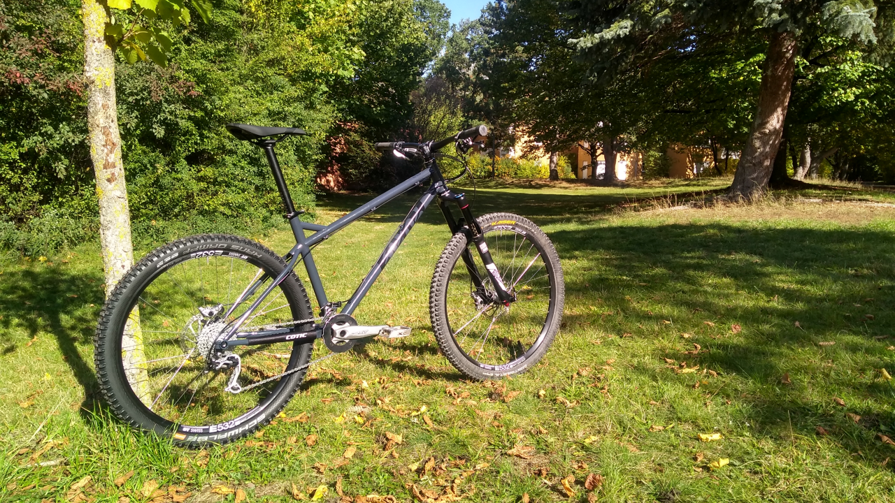

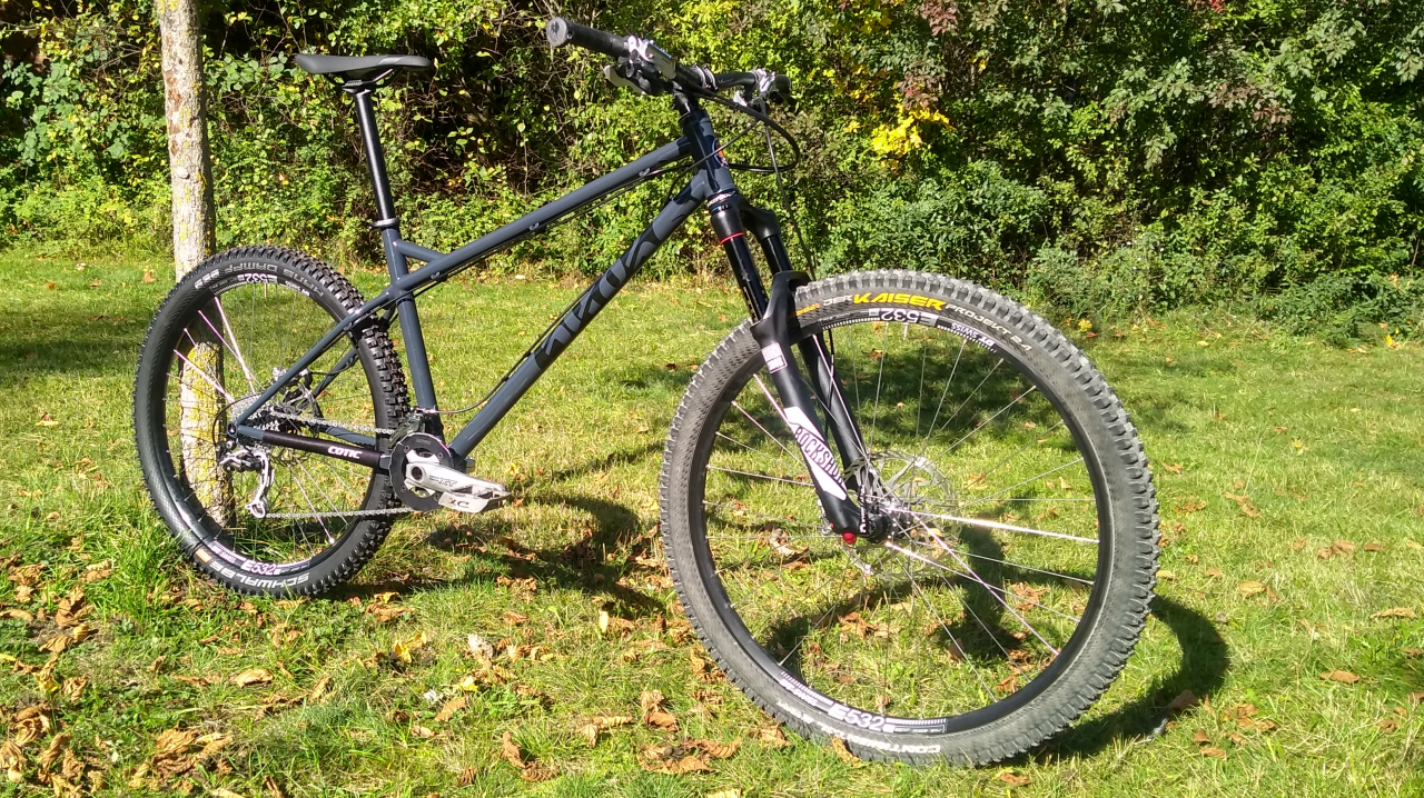

Fahrbereit!
922736
922739
Biketechnisch heute nur Zeit für eine kurz Einstellungsfahrt (auf Teer) und zwei Schnappschüsse.
(hinten 27,5", vorne 29", 130 mm Federweg)

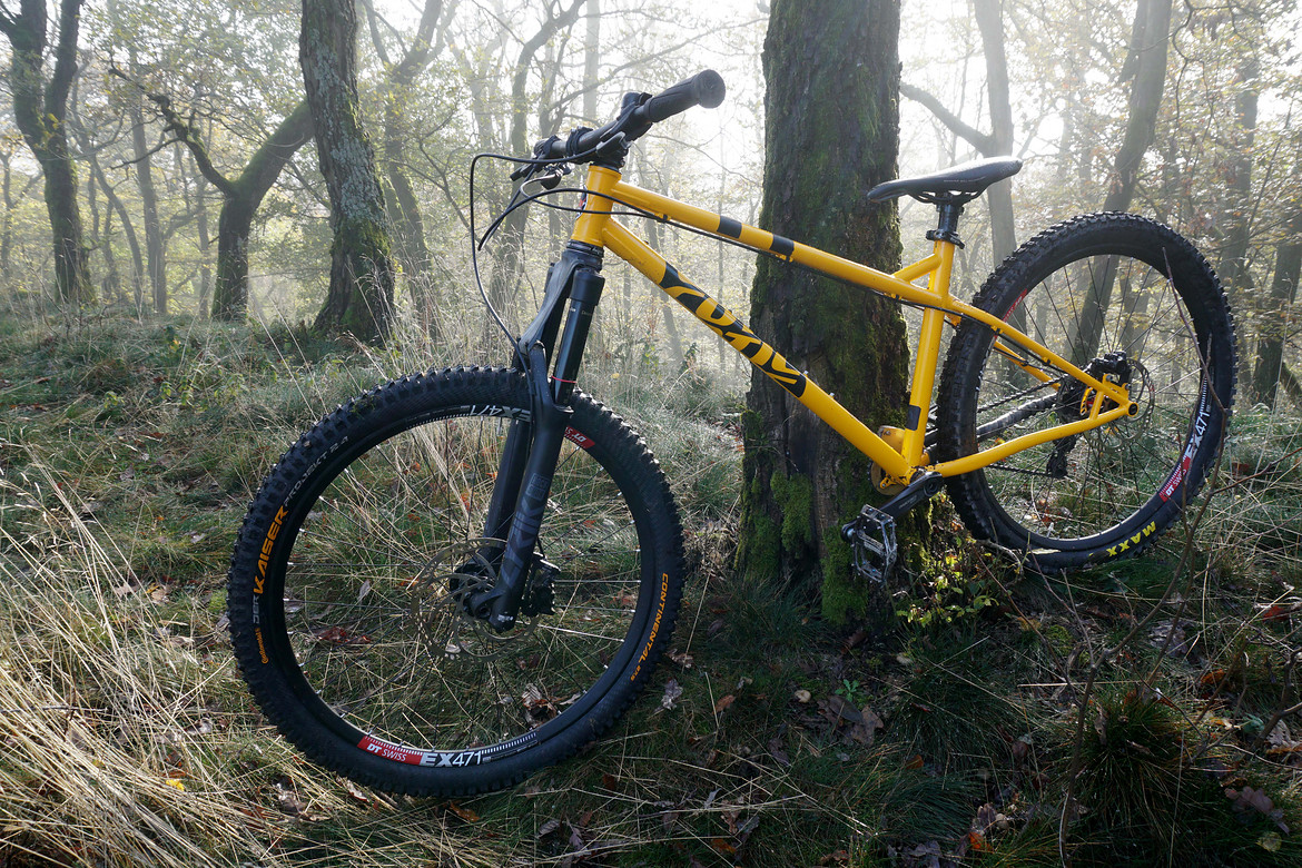

Mein neues:
Eindruck nach der ersten Tour: Es ist nicht nur beim Stolpern, sondern auch beim normalen Biken besser als mein erstes 27.5, das ich seit dem Erstaufbau im Juni 2016 immer mit 26er Laufrädern gefahren bin.

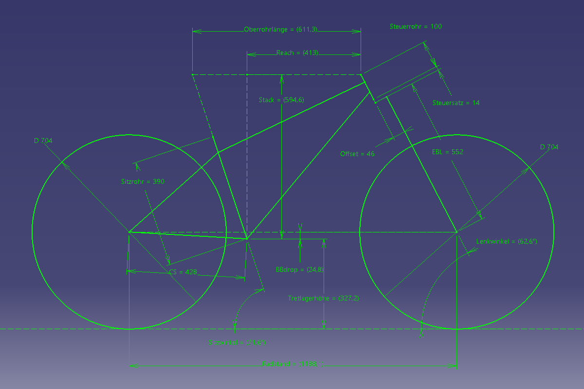

Mir hat ja der flache SW beim 5er nicht so behagt (Einbauhöhe Gabel: 552mm). Alle anderen Parameter sind für mich top. Jetzt bin ich am Überlegen, ob ich auf den aktuellen Rahmen umsteigen soll. Was mich an diesem stört, ist der wiederum zu flache LW und der recht lange Reach (auf dem Papier). Wenn ich die Einbauhöhe ändere, ändert sich der SW und SW für mich positiv, dann wird der Reach aber immer länger und das Tretlager wandert nach unten.
Nachdem ich die Daten im CAD habe, hier mal die Geometrie ohne sag für Rahmengröße S.
BFe 2017 S mit 160 mm (EBL 552 mm)
BFe 2020 S mit 160 mm (EBL 552 mm)
BFe 2020 S mit 140 mm (EBL 532 mm)
Eventuell wäre das aktuelle BFe mit 140 mm Gabel eine Überlegung wert. Die wichtigsten Änderungen zu deinem jetzigen Rad:
  • Lenkwinkel gleich
  • Sitzwinkel +2°
  • Tretlagerhöhe -7 mm (mit 320 mm mMn noch ausreichend hoch)
  • Radstand +12 mm
  • Reach +20 mm
  • Stack -12 mm
  • Oberrohrlänge/Sitzposition etwas kürzer (--> steilerer SW)
Viel Spaß beim Grübeln …
