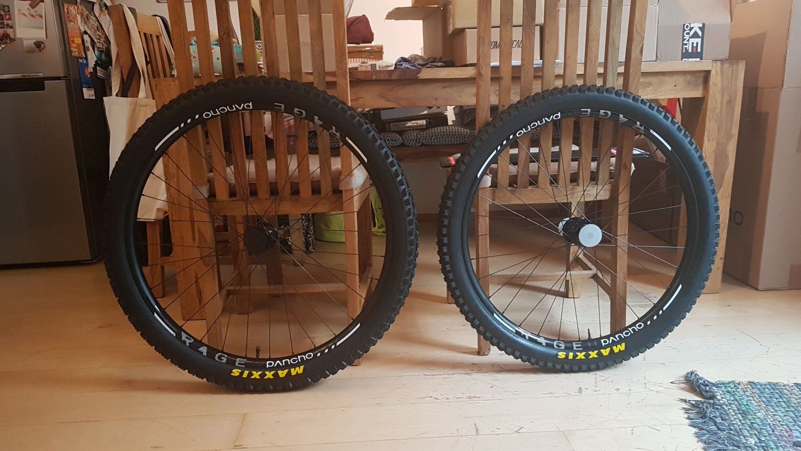

Morgen wirds Supreme Mullet dann nun zusammengesetzt?
Rahmen: Commencal Supreme Mullet Rahmen in L
Gabel: RockShox Boxxer Ultimate in Rot, Offset 56mm
Dämpfer: RockShox Super Deluxe Ultimate DH Coil - mit roter Feder
Schaltung: Sram GX-DH-Gruppe
Kurbel: Descendant DH 165mm mit 34 Zähnen
Kettenführung: E13 LG1+ Lower Guide
Kette: KMC X11 EL in schwarz
Vorbau: Descendant in Boxxer Grey
Lenker: Descendant Colab Troy Lee in schwarz, rot, grau
Griffe: Odi Vans in schwarz rot
Bremse: Code RSC Rainbow
Bremsscheiben: Sram Centerline 220mm
Bremscheibenschrauben: Sram Rainbow
Bremschreibenadapter: Sram mit Rainbow Schrauben
Laufradsatz: eingespeicht von Panchowheels - DT 350 Naben mit DT
Competiton Speichen und Rage-Felgen mit 30mm Maulweite (29/27,5)
Reifen vorne: Maxxis Assegai DH 3C MaxxGrip 29x2,5
Reifen hinten: Maxxis DHR II DH 3C MaxxGrip 27,5x2,4
Sattelstütze: Descendant
Sattel: Fabric Team Scoop in Boxxer rot
Pedale: SB One Bikeparts - P1FR mit Maxgrip-Pins in schwarz
