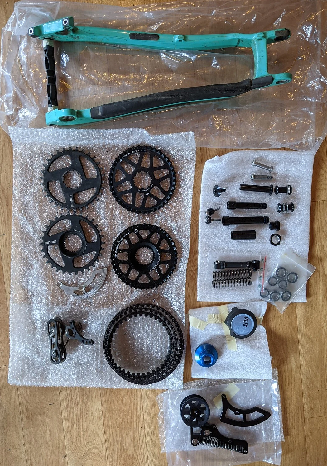

Sie haben ein Kettenblatt aufgezogen. Im Bikemarkt steht gerade ein Zerode zum Verkauf.
Da ist ein Bild mit der Schwinge für Kette dabei. Unten sieht man den Riemenspanner, ist einer ohne "richtigen" Bashguard, könnte das Modell von Pinion sein ...
Nein das ist deviniv nicht das Modell von Pinion. Der Riemenspanner von Pinion hat mehrere Bohrungen für die Befestigung am Getriebe, damit man die Stellung des Riemenspanners anpassen kann je nach Art des Hinterbaus.
Nein, das ist definitiv der Zerode-Riemenspanner. Evtl. habe ich es übersehen, aber gibt es irgendwo Bilder vom Pinion-Riemenspanner.
Mit der Ausführung von Zerode - fahre selber ein Taniwha Trail mit Gates - bin ich nicht ganz zufrieden...

Was im Detail stört Dich an der Ausführung bei Zerode?
Am Zerode Riemenspanner ist folgendes auffällig (beim Verbauen 9/2020 beobachtet, zumindest an meinem und einem Austauschexemplar):
  • Deutliches Spiel der Umlenkrolle: Lagersitze ca. 0.15mm zu groß (selbst behoben)
  • Lagerung des Spannhebels: Konstruktions-/Toleranzbedingt starke axiale Vorspannung der Lagerung, dadurch abhängig von der Montage beeinträchtigte Freigängikeit (eigene Abhilfemaßnahmen probiert)
  • Lineare Federführung (bestehend aus inneinanderlaufenden Federaufnahmen = eloxierter Alustange und Kunstoffhülse) nicht gedichtet/schmutzgeschützt
  • Klemmende Federaufnahme (Austausch erforderlich)
Nach ca. 12 Monaten Nutzungsdauer:
  • Korrosion der Spannfeder
  • Deutliche Verschleißspuren an der Federführungs-Stange
  • Lagerung des Spannhebels weist Rastpunkte auf (eigene Korrekturmaßnahme war wohl doch nicht erfolgreich)
Wünschenswert:
  • Einfache Möglichkeit den Spanner/Riemen für den Hinterradein-/ausbau zu entlasten
  • Evtl. Umlenkrollendesign mit Öffnungen in der Auflagefläche, so dass sich anhaftende Verschmutzungen "durchdrücken" können. (Unter schlechten Wetterbedingung hat sich bei mir öfters Schmutz/Lehm/Schlamm punktuell an der Umlenkrolle angelagert und war beim Pedalieren als hoher Widerstand spür-/hörbar. K.a. ob solche Öffnungen zielführend sind oder ob diese dann andere Nachteile mit sich bringen, Nicolai z.B. scheint O-Ringe auf der Umlenkrollen-Oberfläche zu nutzen.)
