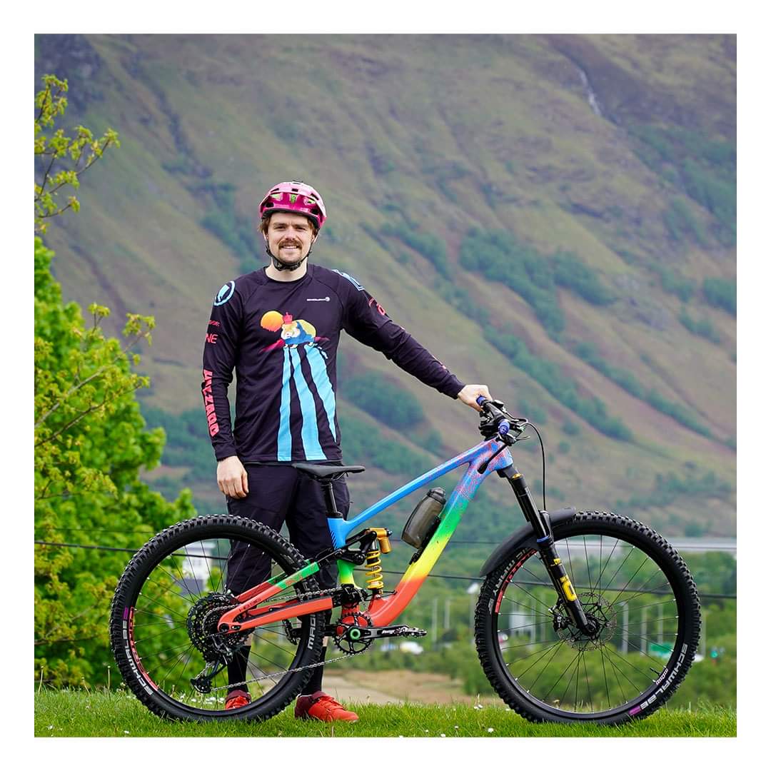

Bereits seit einiger Zeit kursieren Fotos und Berichte über das neue High-Pivot-Enduro von Hope im Netz. Das HB.916 wird als 29" oder Mullet-Version in den Handel kommen und bietet neben viel Carbon- und Fräskunst auch einen Stauraum im Unterrohr und 170/160 mm Federweg.

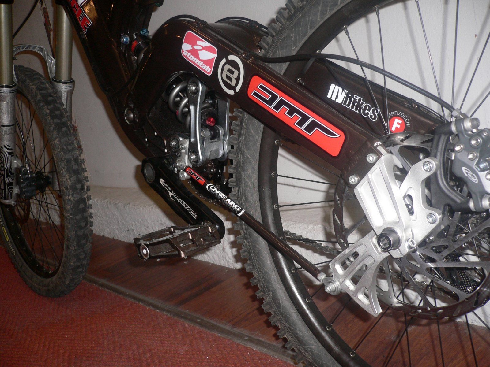

Der Splitpivot hinterbau von dem hope hier ist doch viel näher am Horstlink als am eingelenker oder?
Nein, es ist ein Eingelenker. Das Hinterrad ist an der Kettenstrebe befestigt und dreht sich mit dieser um den Lagerpunkt der Strebe am Hauptrahmen.
Der Grund für den Drehpunkt in der Hinterradnabe ist, dass man dadurch eine Sitzstrebe mit virtuellem Drehpunkt erreicht. Das ist gut, weil die Bremse auf der Sitzstrebe befestigt ist. Die Sitzstrebe dreht sich also nicht um denselben Punkt wie die Kettenstrebe, sondern um einen virtuellen Punkt im Raum (der vom oberen Umlenkhebel und der Kettenstrebe bestimmt wird).
Für die Antriebs- und Bremseigenschaften ist die Lage der Drehpunkte essenziell, deshalb ist es vorteilhaft, wenn man Antrieb und Bremse unterschiedliche Drehpunkte geben kann.
oder man löst die Nachteile beim Anbremsen so:
Alles Vor-und Nachteile
Das ist ja im Prinzip dasselbe. Ein Split-Pivot oder ABP-Hinterbau ist eine Bremsmomentabstützung, bei der die Sitzstrebe eben die Abstützung ist.
