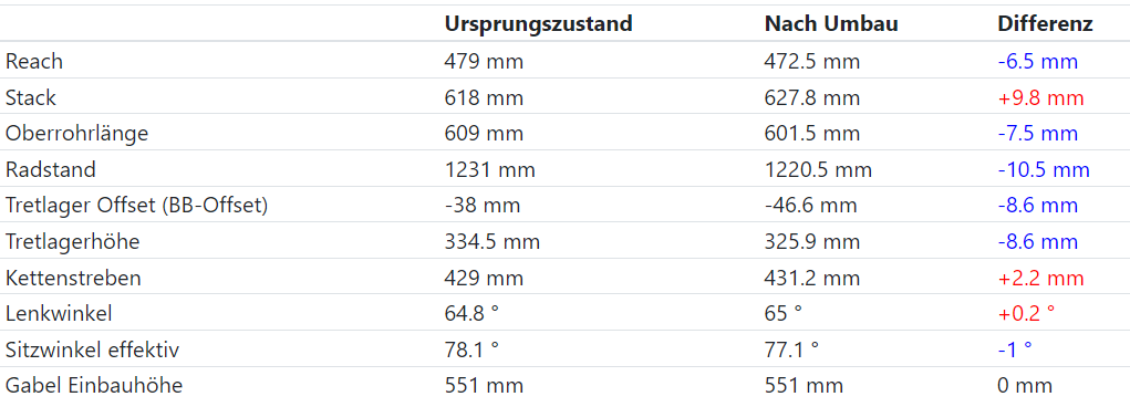

Ich hab mal bissel mit Bikestats rumgespielt und geschaut wie die Geo des clay aussehen würde wenn man einen +1 mm Winkelsteuersatz verbaut, 140mm gabel und dann den Hinterbau so anwinkelt das man auf einen 65° lenkwinkel kommt:
185:
175:
Müsste mal schauen ob die Tretlagerhöhe so noch im üblichen bereich ist, aber gerade keine zeit.
und jetzt die relativen Zahlen alle im Sag (20%vorne/30%hinten am Dämpfer) für Coal, Glen und Clay ;-)
