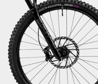

46mm gabeloffset? ist das nicht zu kurz bei 63grad?das tendiert doch dann eher zum übersteuern / wheel tuck an der Front. 52mm wäre "besser" m.e.

ok Support hat mir soeben bestätigt dass die Geodaten bzgl 46mm offset auf der Website falsch sind. richtig ist: fox40 hat 52mm und boxxer 56mm offset.
ich glaube bei 63 Grad hätte ich die fox40 auch lieber mit 56mm.
