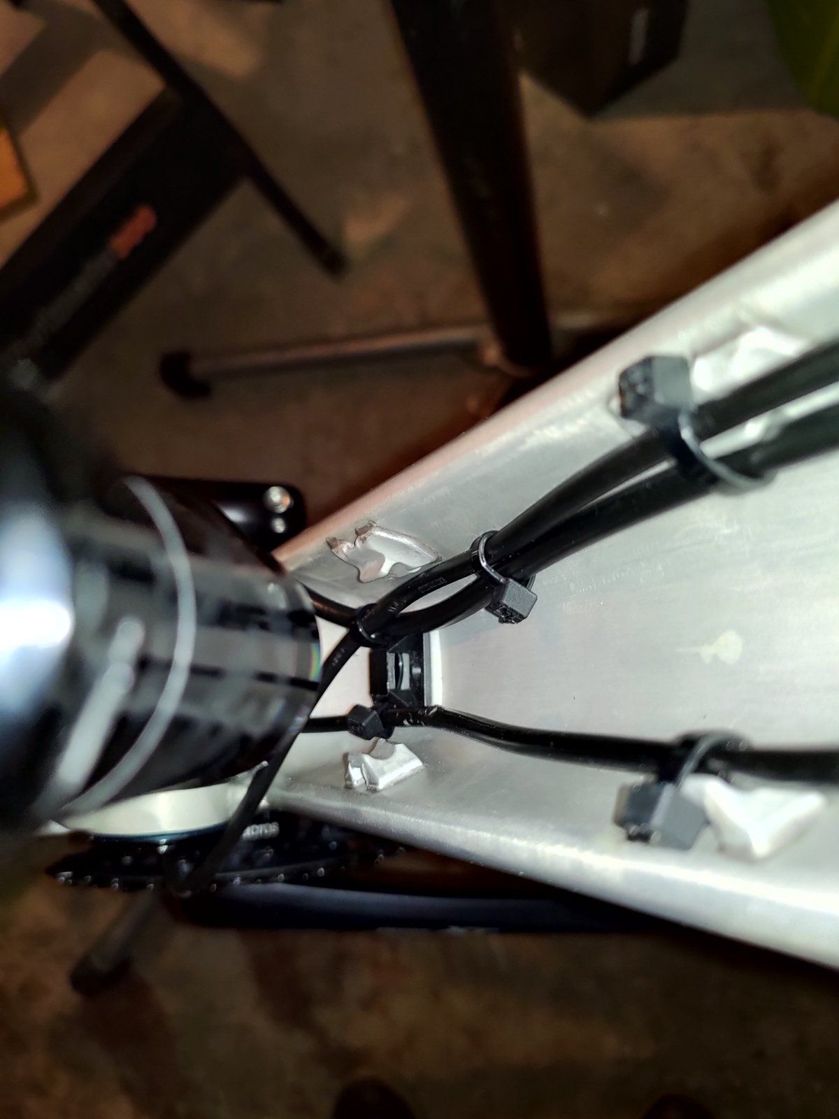

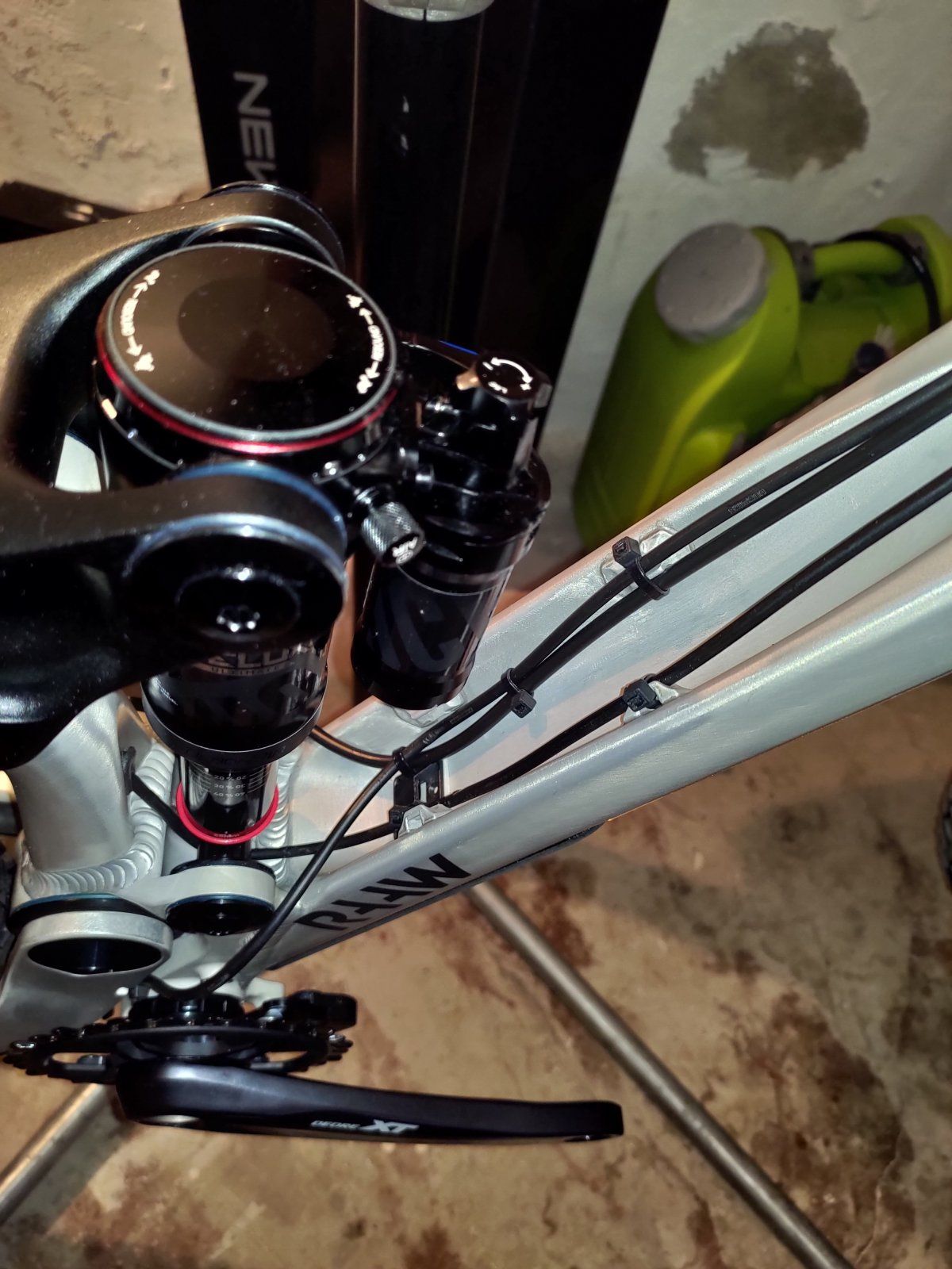

Ich habe jetzt (fast) alle Teile zusammen und das Rad soweit aufgebaut. Leider musste ich feststellen, dass der RockShox Super Deluxe nicht ohne Weiteres in das RAAW Jibb passt!
Ich habe den Rahmen in Größe M und auf den letzten Millimetern Federweg kollidiert der Ausgleichsbehälter vom Dämpfer mit den Halterungen für die Züge und die Bremsleitung. Die Einschätzung von RAAW, "dass es keine Probleme (...) mit dem Bauraum gibt", war also leider falsch.
Ich konnte das Problem lösen, indem ich ein, zwei Millimeter von der rechten unteren Leitungshalterung runter gefeilt habe und die Leitungen dann mit einem geklebten Kabelbinderhalter weiter unten fixiert habe:
Auf den Leitungen sieht man noch die "Bissspuren" vom Ausgleichsbehälter.
Wenn man den Super Deluxe auf Bildern mit den von RAAW verbauten FOX Dämpfern vergleicht, sieht man auch, dass der AGB beim Super Deluxe deutlich länger ist. Fatal ist nur, dass Bike Components den Super Deluxe als kompatibel Listet (zumindest gibt es auf der Artikelseite vom Jibb unten einen Link zu "passenden Dämpfern", da ist der Super Deluxe mit aufgeführt, das scheint aber einfach eine Liste von allen Trunnion Mount Dämpfern mit dem Maß 185x55 zu sein).
RAAW hatte mir einen FOX Dämpfer mit 25% Rabatt angeboten, aber ich wollte eigentlich gerne beim Super Deluxe bleiben. Bin mit der Lösung jetzt ganz zufrieden, optimal ist es natürlich nicht bei einem Rahmen für >2000€ die Feile anzusetzen...

Ich habe mit Felix von RAAW geschrieben, ich gehe mal davon aus, dass er das weiter gegeben hat.
Generell finde ich es komisch, dass man da bei der Konstruktion nicht drauf geachtet hat, der Super Deluxe ist ja schon ein sehr beliebter Dämpfer.
Ruben weiß Bescheid... ;)
Ja, schon doof. Bei der Madonna hat's auf jeden Fall gepasst...zumindest kenn ich da eine Konfiguration. War ja aber auch eine größere Einbaulänge und vermutlich auch kein M-Rahmen. Eventuell ist das ja auch größenabhängig. Hoffe ich zumindest für meinen Fall. 🤞
Freu mich aber, dass Du das ja recht gut gelöst bekommen hast und hoffe, dass das Gerät dann beim Fahren für die Feilerei entschädigt!
