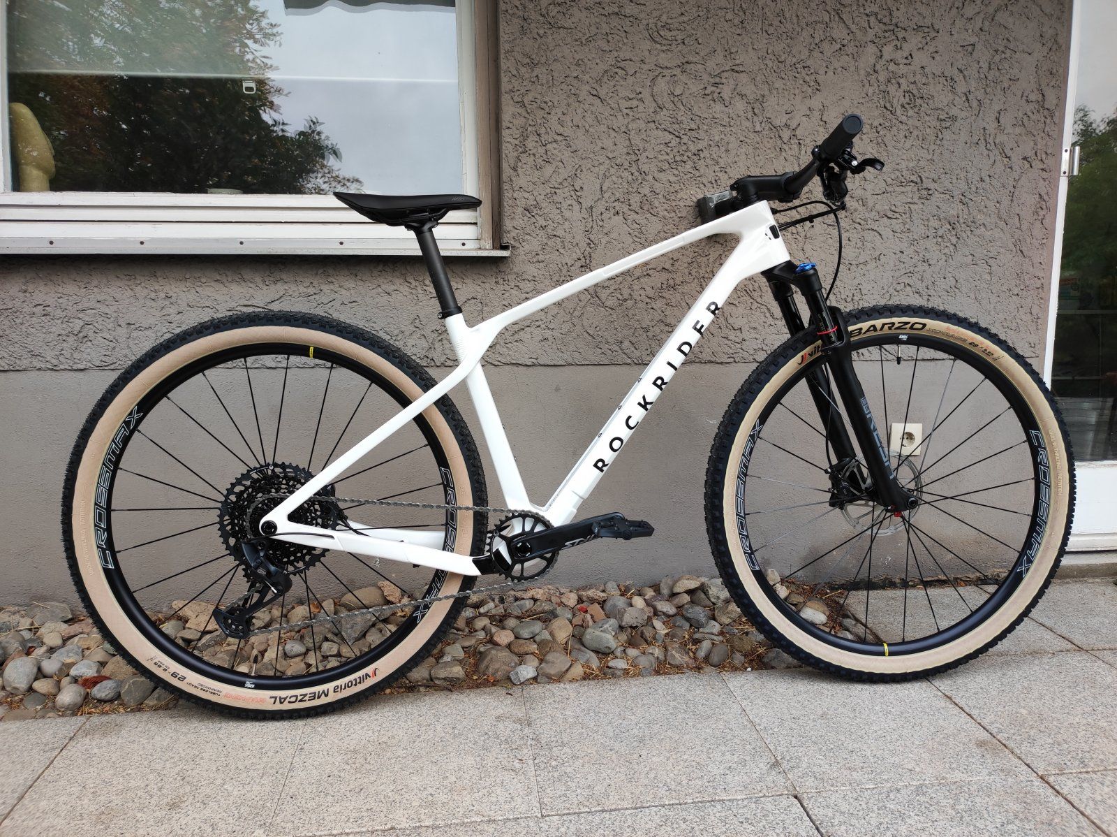

Hallo zusammen, wollte euch Mal das
neue Race 900 vorstellen, vom Bestellvorgang, bis Lieferung aus Frankreich - 5 Tage, Bike ist blitzsauber verarbeitet, Schaltung sauber eingestellt, war top verpackt, geändert wurde heute Nacht.......Carbonlenker und XT Bremse, Bremse aber auch nur , weil im Rest des Fuhrparks eben nur Shimano vorhanden ist, und
ich keine Lust hast hatte noch ein Dot Set zum entlüften zu holen, und die Level T mir zu klobig war, einfach mal etwas anderes und zu dem Kurs eine eindeutige Empfehlung, Ausfahrt im Orginal Zustand gestern Abend war schon sehr gut, jetzt umgebaut eingestellt heute Morgen perfekt
Achso fast vergessen die Daten
GX Eagle 12 fach
Carbon Sattelstütze ab Werk
Rockshox Reba RL, Remote Control abgebaut brauch ich nicht
Fizik Sattel
Sram Levelt T, wurde ersetzt durch eine XT,
Mavic Crossmax
Vittoria Barzo/ Mezcal 2.25
Gewicht jetzt 10 kg

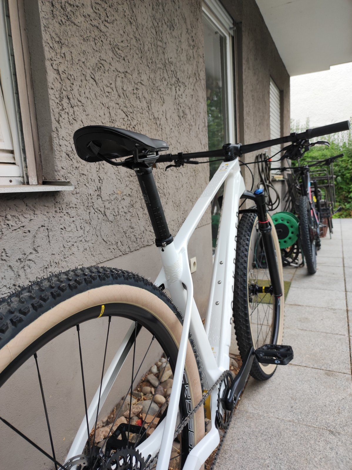

So was gibt es neues, Tubeless Umbau heute morgen. Nachdem ich das vor Jahren schon Mal probiert habe und kläglich gescheitert bin hatte ich etwas Muffensausen davor, war aber tatsächlich ziemlich einfach mit der Kombi Crossmax/ Vittoria, einzigste am Vorderrad den Fehler gemacht nicht noch Mal eine Lage Tesa über das Ventilloch zu kleben, da suppte es raus, die Stans Milch hat das ganze dann dicht bekommen, hinten daraus gelernt, auch am Ventil dann sofort dicht, fahrtechnisch kann ich jetzt nur soviel dazu sagen....OK ganz nett, wahrscheinlich ist mein Hinterteil zu grobmotorisch:D
Die waren ab Werk drauf, steht irgendwo in der Beschreibung nur wenn lieferbar mit Hutchinson, meine Hoffnung wurde erfüllt das die Vittorias drauf sind, hatte an meinem Trailhardtail die Agarros drauf und seit her absoluter Fan von den Vittorias und ich bin schon fast alle Marken gefahren
Desweiteren wurde der Sattel getauscht, der Fizik war für meinen Hintern auch nach der siebten Ausfahrt ein Folterinstrument, passt nicht zu meinem Hintern, einzig das Gewicht unter 200 Gramm war gut, jetzt wieder mein heissgeliebter Procraft 20 Euro Sattel, ist auf all meinen Rädern montiert gut wiegt halt 100 Gramm mehr, kann ich mit leben. Wurden ja beim Tubeless Umbau wieder eingespart
Soweit eigentlich jetzt fertig, evtl. spiele ich im Laufe der Zeit noch mit einem ein/ zwei cm kürzerm Vorbau aber das wird sich zeigen. Erst Mal jetzt ausgiebig fahren, wenn ich den noch ändern sollte, da wäre der Newman oder falls mich der Wahnsinn küssen sollte der Intend kostet zwar irgendwo ein Vermögen aber das etwas kantige Design würde an dem Rad zwecks dem kantigen Rahmen cool Aussehen und man gönnt sich ja sonnst nichts :D:D:D:D

Zu den Umbauten ist zu sagen, die Bremse halt wegen alle anderen Bikes im Haushalt halt Shimano, deswegen wollte ich nicht auch noch mit einer Dot anfangen, Bremsen tut so eine Level T auch, aufgefallen ist mir aber, die XT Bremse, mag die SRAM Scheiben, hab die XT ja am Fully mit Shimano 203 er Deore Scheiben das bremst trotz der großen Scheiben gefühlt etwas schwächer, keine Ahnung warum, diese Shimano SRAM Kombi mit 180/160 er Scheiben ist ein richtiger Anker....
Insgesamt bin ich soweit zufrieden, bin jetzt bei 9,8 Kilo angekommen. Mit verschieden Vorbauten werde ich noch experimentieren, vielleicht statt 80 auf 60 gehen. - 17 muss auch nicht unbedingt sein, Mal sehen jetzt so wie es ist ausgiebig fahren und testen, Tubeless, mein erster Aufbau, muss ich noch austesten, bis jetzt 1,7 bar, fühlt sich an wie mit Schlauch 2,0, vom fahren her ja gefühlt etwas spritziger vom Antritt und Rollwiederstand,

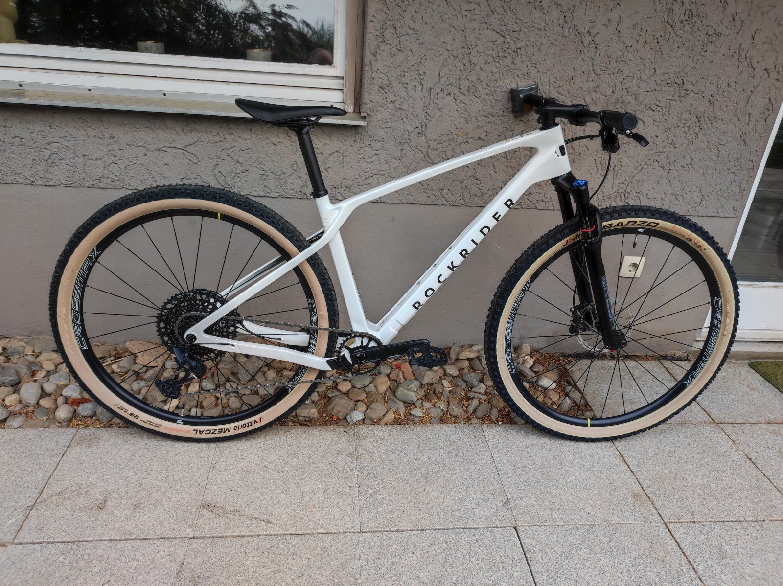

Hallo zusammen, wollte euch Mal dasAnhang anzeigen 1535657Anhang anzeigen 1535658 neue Race 900 vorstellen, vom Bestellvorgang, bis Lieferung aus Frankreich - 5 Tage, Bike ist blitzsauber verarbeitet, Schaltung sauber eingestellt, war top verpackt, geändert wurde heute Nacht.......Carbonlenker und XT Bremse, Bremse aber auch nur , weil im Rest des Fuhrparks eben nur Shimano vorhanden ist, undAnhang anzeigen 1535659ich keine Lust hast hatte noch ein Dot Set zum entlüften zu holen, und die Level T mir zu klobig war, einfach mal etwas anderes und zu dem Kurs eine eindeutige Empfehlung, Ausfahrt im Orginal Zustand gestern Abend war schon sehr gut, jetzt umgebaut eingestellt heute Morgen perfekt
GX Eagle 12 fach
Fizik Sattel
Mavic Crossmax
Gewicht jetzt 10 kg
