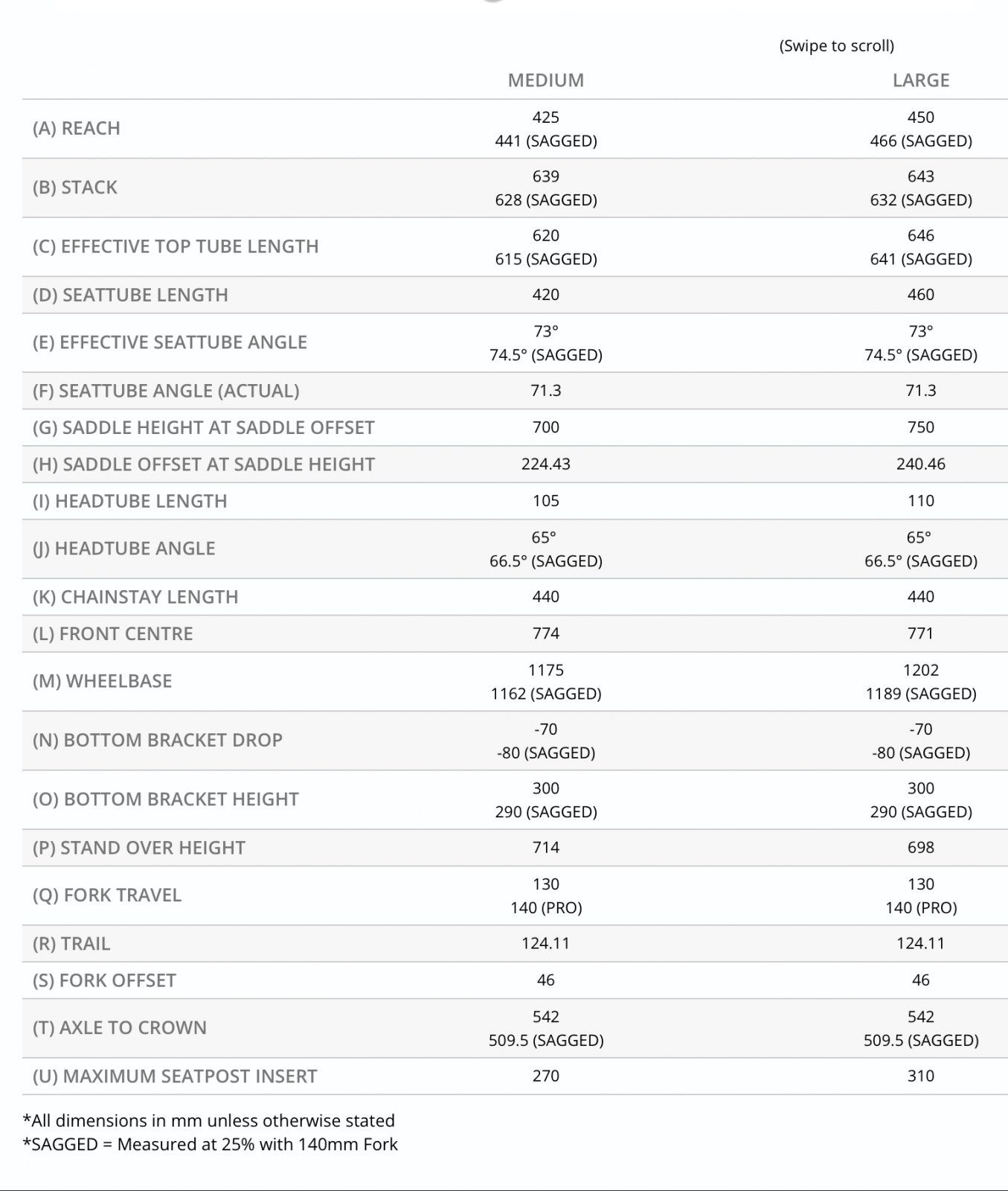

Hier nochmal ein Vergleich der Geometrie bzw. wie sie sich alleine durch den Sag beim Hardtail verändert.
Sollten eigentlich alle Hersteller so angeben.
Was ich hier nicht verstehe, wieso ändert sich das eff Oberrohr.
Das ist nmW Sitzrohr verlängert auf Stack zum Steuerrohr. Dies kann sich aber nicht wie der Reach verändern, hier leuchtet es mir ein da sich der Messpunkt ändert.
Vielleicht kann mir dad jemand erklären. Für mich ist es aktuell nicht nachvollziehbar.
Denke das dürfte mit dem um 11mm niedrigeren Stack zusammen hängen und das sich dadurch von der Höhe her angleichen und dadurch der Weg zwischen beiden kleiner wird.
Stimmt, klingt einleuchtend. Durch dir Messung im Wasser könnte das zutreffen.

Ich hab mal tatsächlich den Vergleich gemacht. Unwissenschaftlich und grob mit Lenker und Sattel als Ausgangspunkt. Sogar das HT geht unter Balstung hinten runter.
Denke das dürfte größtenteils durch das mehr aufs hintere Rad lastende Körpergewicht, die am MTB üblichen Reifen mit großem Volumen und geringen Druck und natürlich da das Steuerrohr im Sag tiefer ist, somit auch das Tretlager tiefer ist als unbelastet.
Ansonsten wüsste ich nicht was da nachgeben sollte am Hardtail.
Ja so würde ich es auch interpretieren, da es nichts gibt was theoretisch nachgeben kann.
