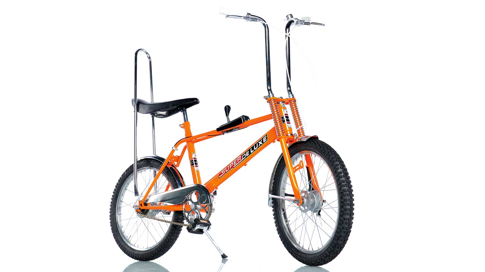

Was mich wundert wie hoch die Front ist.
Sollte man kein Riese in dem Alter sein passt das was für mich nicht so richtig.
Wenn die Kids ihren Sattel ganz unten haben, dann ist der Lenker auf höhe vom Gesicht.
Hatte früher auch ein Bonanzarad, Chopperfeeling inklusive :D
So in der Art stelle ich mir das auch beim Scott vor wenn der Sattel ganz unten ist :ka:
Hat schon Spass gemacht das Ding :D Aber Offroad und Abfahrt nicht wirklich :lol:
Voll am Cruisen mit de Kumpels 8-)
Im Gegensatz zum Bonanza-Bike-Cruisen fährt man auf einem MTB ja nicht im Sitzen bergab -:)
