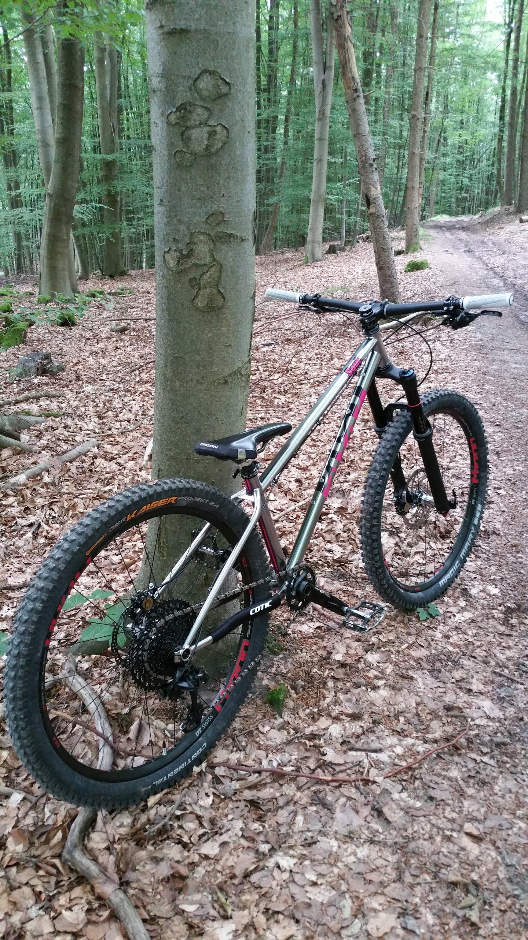

Schöne Bilder. Jetzt noch erzählen, wie es sich fährt, wäre supi. :)
Erst mal Ausstattung da es evt. auch ein Einfluß auf fahrverhalten hat:
Pike 150mm, Eagle GX komplett, 50/10 vorne 30 Blatt 6mm offset, DT Swiss Spline 2, HR Kaiser, VR Magic Marry, 40mm Vorbau, 740mm Syntace Vector 8°, Formula The One 200/160.
Positiv: Schnelles Ballern, schnelle Kurven/Anleger, steile uphills, Eagle wenn funktioniert dann ist es geil (leise, Kette flattert nicht, Bandbreite)
Negativ: Kippverhalten
Das ist aber der erste eindruck, bin bis jetzt nur ca. 30km gefahren.
