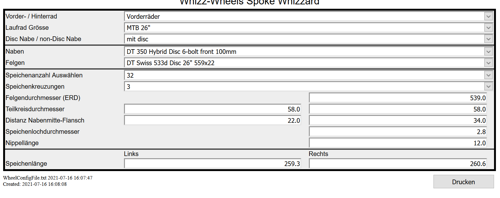

Ich habe mich nun nach einigen Kopfschmerzen dazu entschieden mir noch mehr zu bereiten und mein LR Satz selbst zu erstellen. Als Laie wohlgemerkt. Nun ist es so das der Rechner für das vorderrad folgende Speichenlängen ausgespuckt hat: 260/261
Ich habe dann 32x 260mm Speichen bestellt und eingespeicht. LR zum Laden gebracht damit die Speichen gespannt und zentriert werden.
Nun hat mich der Monteur angerufen und mir mitgeteilt das wohl die bremsseite der Speichen zu kurz sind. Das Rad ist ordentlich gespannt und zentriert, jedoch ist die felge nicht 100% mittig über der nabe.
Das Rad wird nicht an der gabel schleifen wenn es voll montiert ist. Nun stellt sich die frage:
Ist das LR benutzbar? Oder soll ich für die zu kurze Seite lieber nochmal 262 mm bestellen?
Felge : dt swiss 533d
Nabe: dt swiss 350 hybrid VR
Speichen von sapim 2mm dicke durchgehend
Nippel habe ich 14mm vom Laden bekommen.
Vielen Dank im Voraus.

Also bei der Felge mit ERD539 und Nabe PCD58 100mm komme ich vorn links auf sogar noch kürzere 258mm (259mm wäre evtl passender).
Bist du sicher das er nicht meinte das sie zu lang sind?

Nachtrag: ich bin mir Sicher den WhizzWheels rechner benutzt zu haben. Ich habe das Ergebnis auf meinem Privaten Rechner gespeichert. Folgt mit den Bildern später.

Ein so geringer Offset macht in der Speichenlänge nur ganz wenige 1/10mm aus. Da frage ich mich, ob man das nicht auch noch hinbekommt... Zur Not geht halt mal ein halber Gewindegang im Nippel flöten... (wenn die Speiche zu lang ist).
Zu lange Speichen könnte man auch mit anderen Nippeln (z.B. Sapim Double Square) oder Unterlegscheiben begegnen.
Oder nochmal neue Speichen, die 2mm durchgehend sind sowieso nicht empfehlenswert, besser konifizierte nehmen.
Allerdings hätte ich jetzt auch gesagt, das Speichen mit 260mm Länge nicht so weit daneben liegen können...

Bei 14mm DT fängt das Gewinde 1mm früher an d.h. zu lange Speichen "stören" da noch mehr weil man die nicht so weit aufdrehen kann wie mit 12mm.
