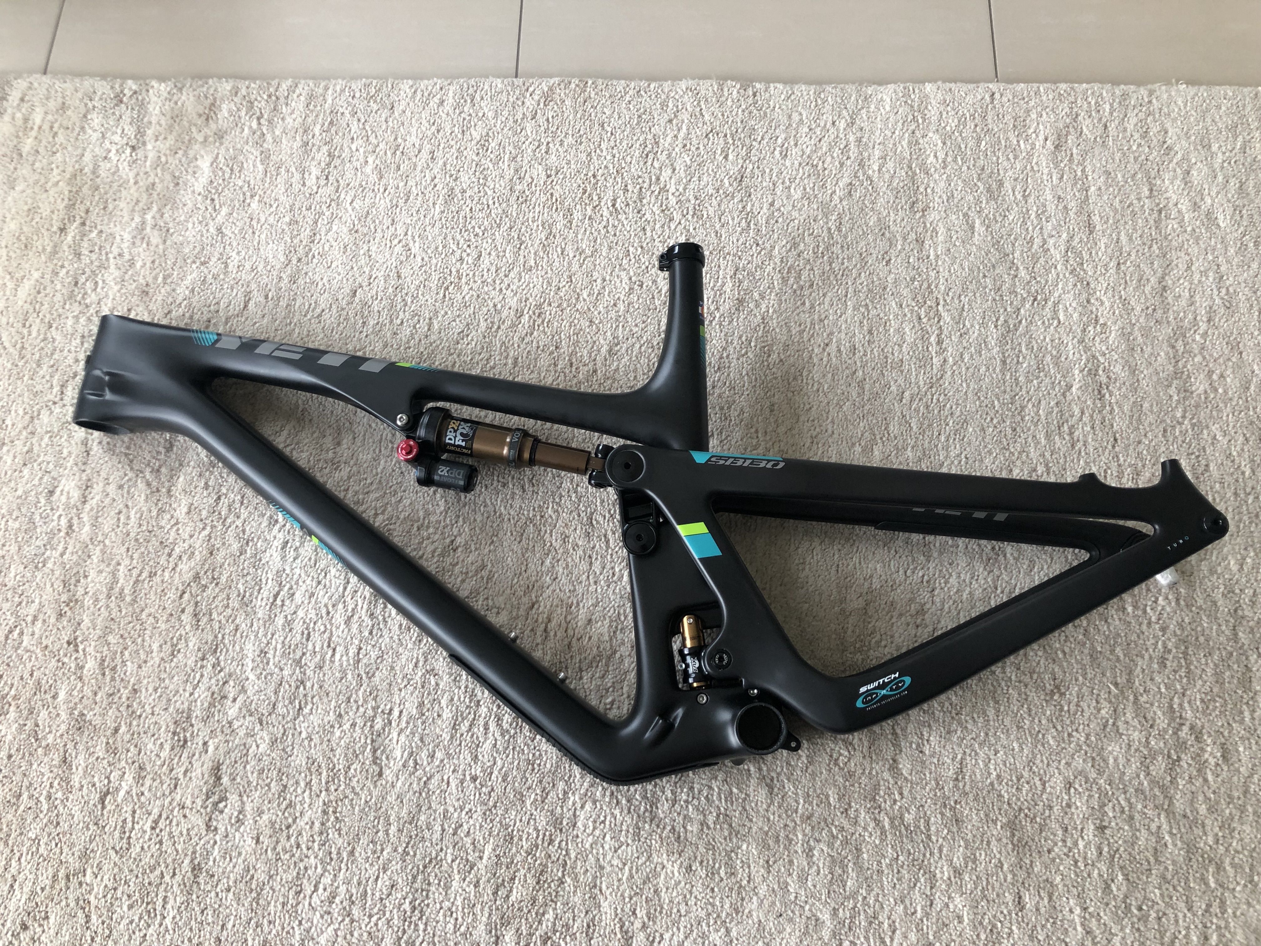

So, mein Rahmen ist nun auch angekommen.
Hatte mich für das XL entschieden .

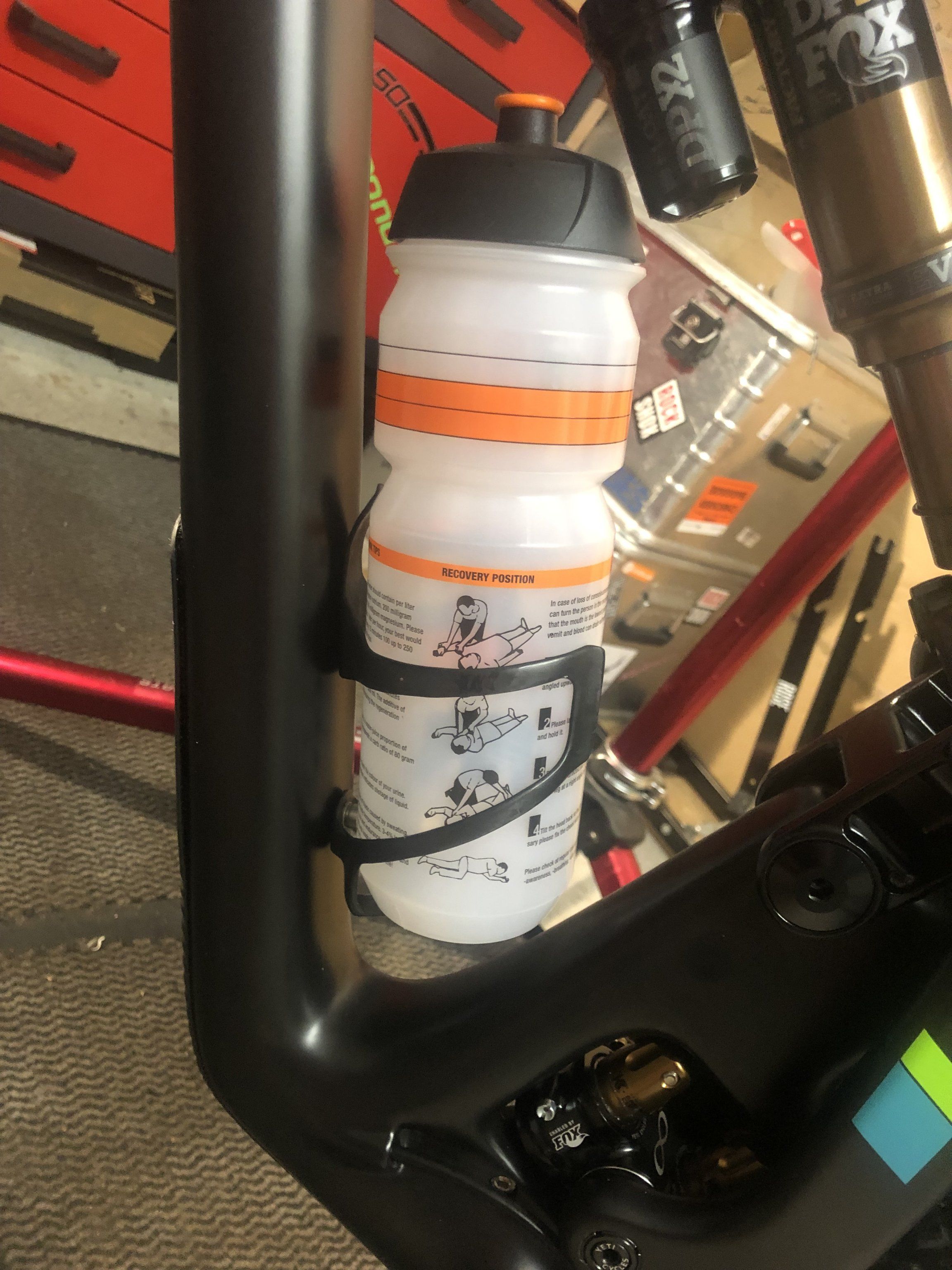

Der Druck auf der Flasche ist ja mal geil! Was ist denn das für eine?
Vor mir hats letzten Sommer mal einen verkrümelt und war mehrere Minuten KOMPLETT weggetreten und drum rum sind kurz drauf 10 Mann gestanden die sich fast geprügelt haben was denn jetzt richtig ist.
Erste Hilfe Training vor 100 Jahren hin oder her, wenn jemand mal einfach nur sabbert und krumm in irgendwelchen Felslandschaften hängt ist das mit dem rational denken und wie man den da möglichst unbeschadet raus bekommt auch nicht mehr so einfach...
Tune-Flasche:)

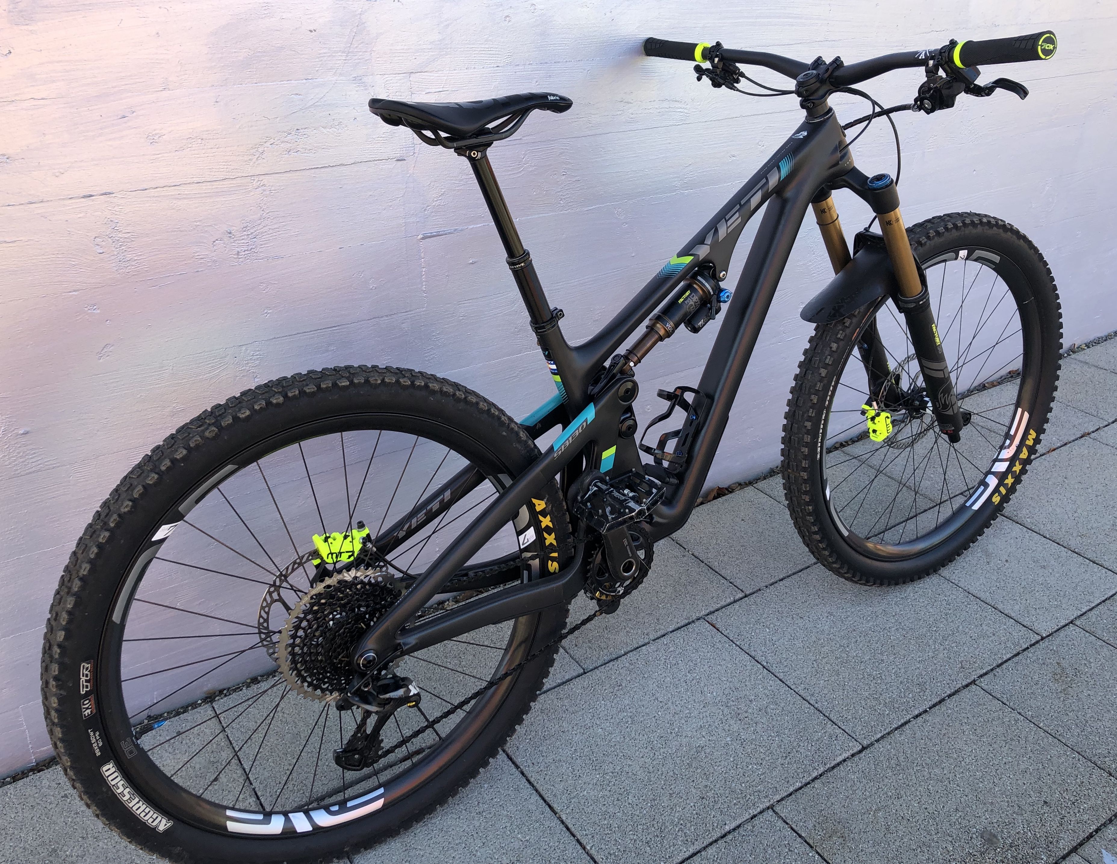

Die Basis ist geschaffen, mir fehlen noch Kleinigkeiten bzw. muss noch in Sachen "Optik" nacharbeiten..
Tune-Flasche:)
sehr schoen. warum willst du denn noch optisch was machen ? ist doch superschick und alles dran bis auf den flaschenhalter.
passt es dir eigentlich gut in XL bei welchem körpergrösse?
und wie schwer ist es denn geworden, so fahrfertig wie am foto ?
12,61kg inclusive Pedale.
Grösse 1,89m, 91er-Schrittlänge.
Passt schon sehr gut , angenehmer wie meine XC-Bikes in Grösse L ...

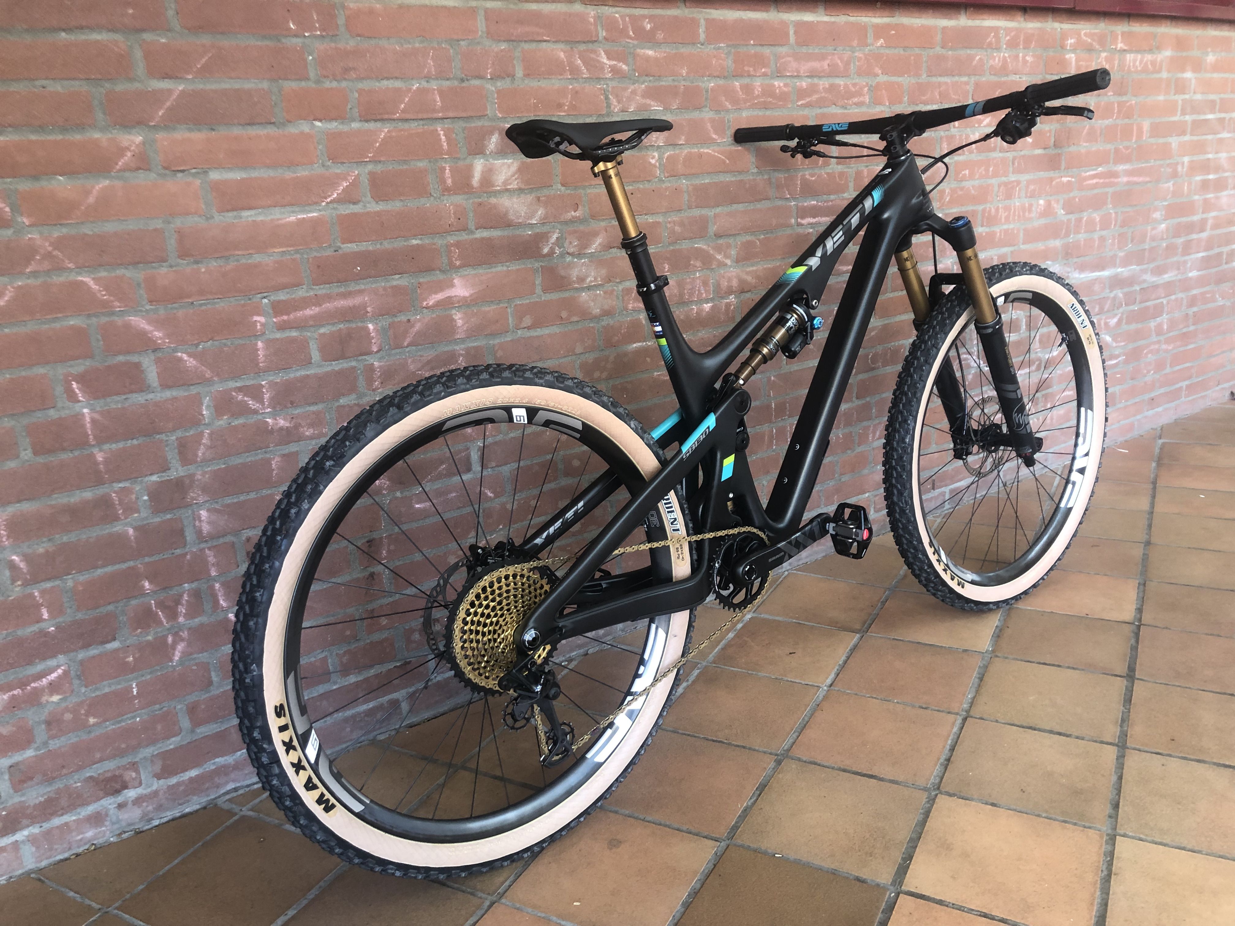

irgendwie schaffe ich es nicht eine 29rer mit 150mm federweg und 44mm offset im fox konfigurator anzulegen.
was habt ihr denn an fox verbaut ?
Hy
die gibt es im Aftermarket nicht! Da musst du eine 160er nehmen und sie auf 150 umbauen - neuer Airshaft.
Oder die 160er nehmen und sich freuen, funktioniert einwandfrei!
ok. danke. hab ich schon vermutet.
eigentlich wuerde ich lieber eine formula selva r mit 46mm offset haben, aber die 29er gibts so wie es aussieht nur in 51mm.
werd noch in mich gehen.....
