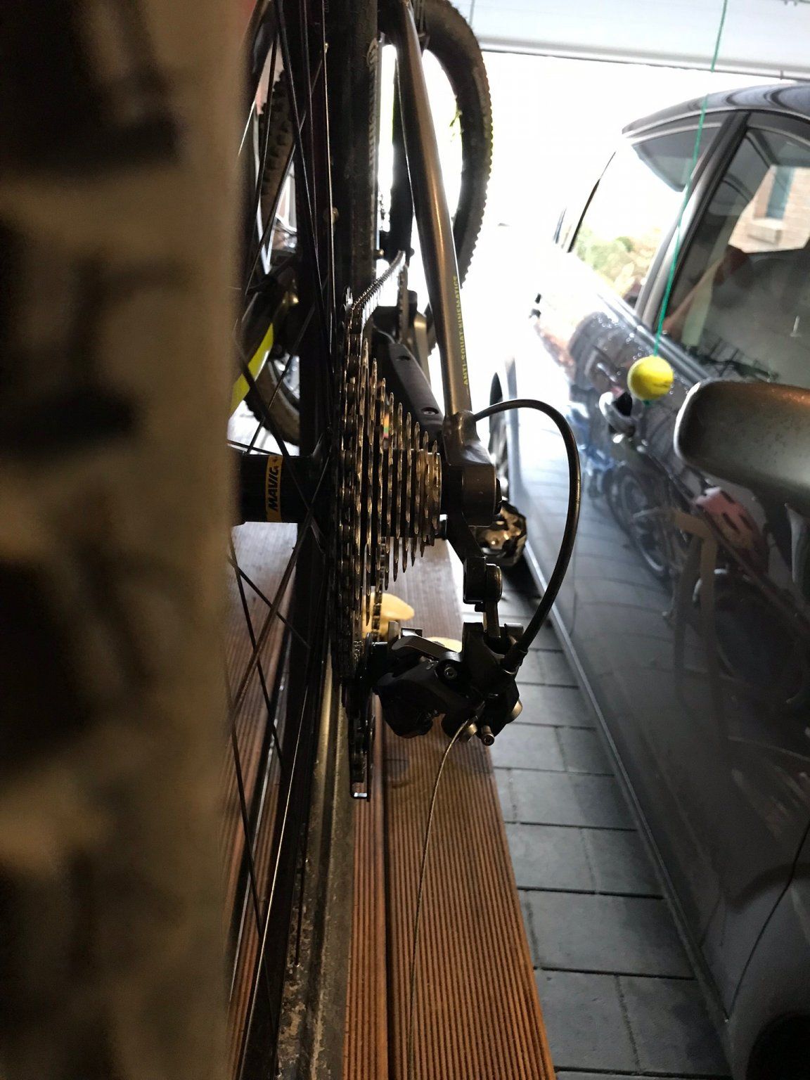

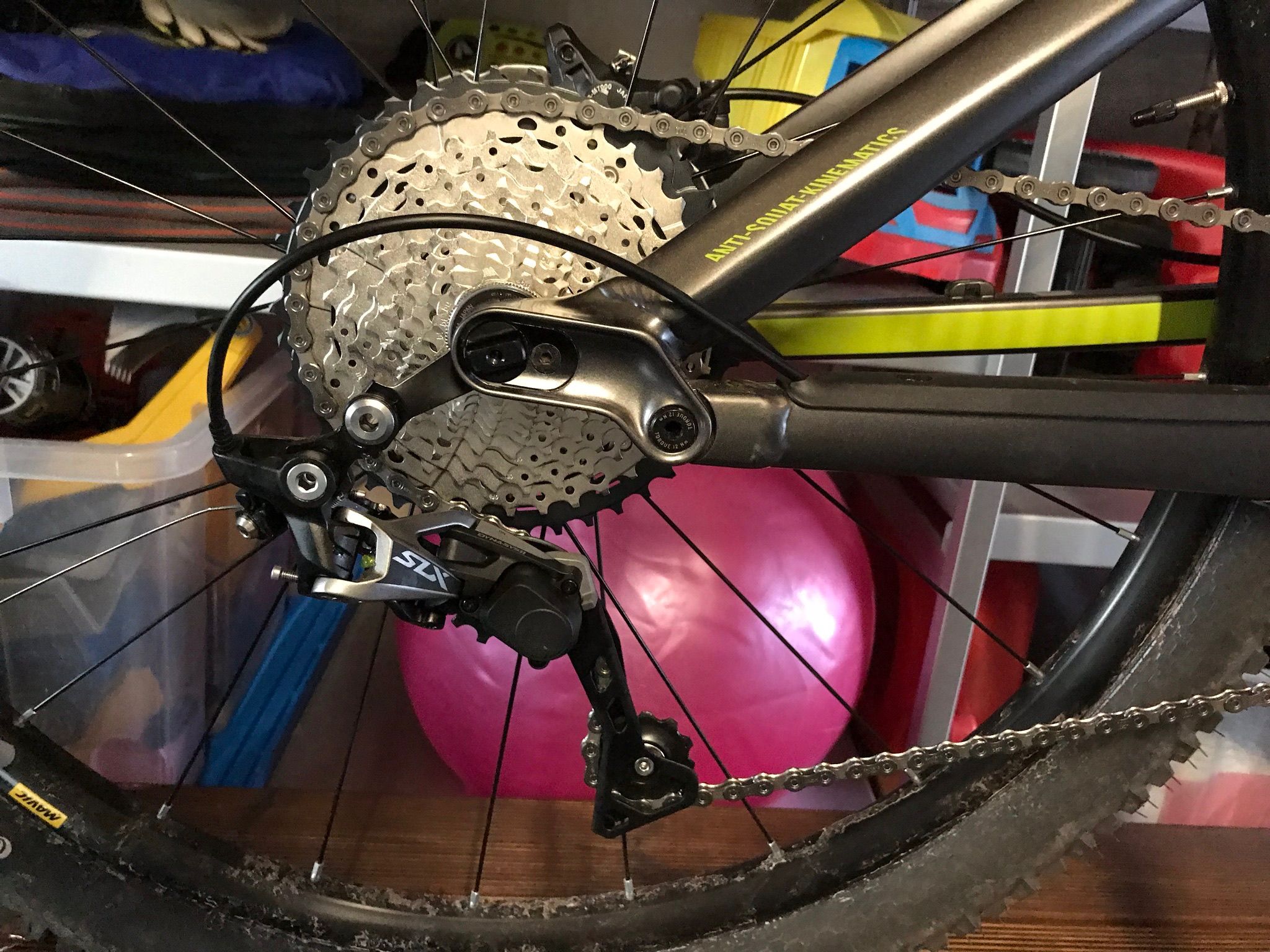

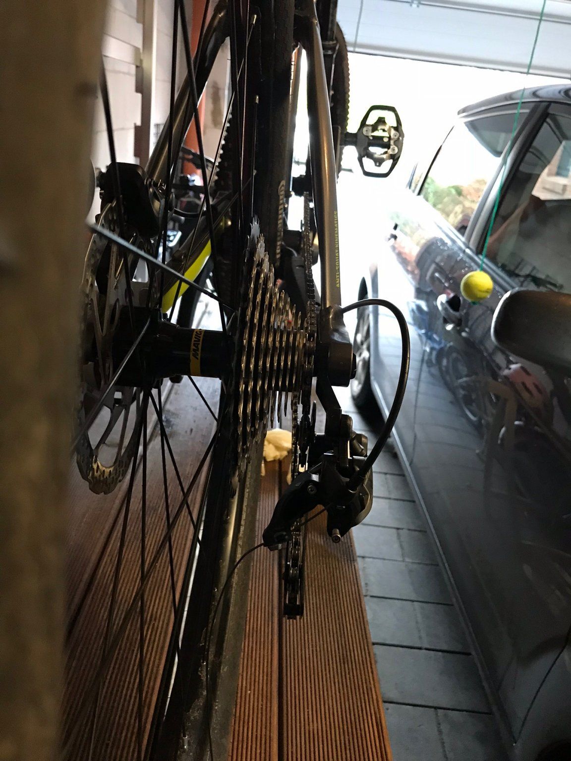

Hallo zurück, vielen Dank für die Antworten, konnte leider nicht eher antworten.
Habe jetzt mal ein paar Bilder gemacht.
Ich komme aktuell nicht auf das größte Ritzel.
Ist denn das Schaltauge Nr. 27 auch für Schnellspanner geeignet?

Normalerweise sollte das an der Kettestrebe bündig an der Aussparung oben abschließen. (wie in dem Video weiter oben gezeigt) Falschrum? :D
Probier deine Schaltung nochmal neu einzustellen sobald du das Zwischenstück zwischen Schaltauge und Schaltwerk abgenommen hast. Das Schaltauge ist für Direct-Mount ausgelegt, da benötigst du das oberste Stück am Schaltwerk nicht.
Also, Schaltwerk mit der oberen Schraube vom Schaltauge lösen, anschließend die auf dem Bild auf 8Uhr liegende Schraube entfernen, das Zwischenstück entnehmen und das Schaltwerk mit der zuletzt entfernten Schraube wieder am Schaltauge montieren und dabei darauf achten, dass der Anschlag vom Schaltwerk in der Aussparung am Schaltauge anliegt.
Auf dem Standbild des Videos oben ist auch zu sehen dass dieses Zwischenstück nicht montiert ist.
You guys are right.
I double checked the youtube video I referenced in my earlier post (to see if the plate was installed), no plate.
Mystery solved :)
Geil-o-mat.
Habe die Zwischenplatte entfernt und dann das Schaltwerk wieder angeschraubt, funktioniert jetzt einwandfrei.
Vielen vielen Dank für die Hilfe.
