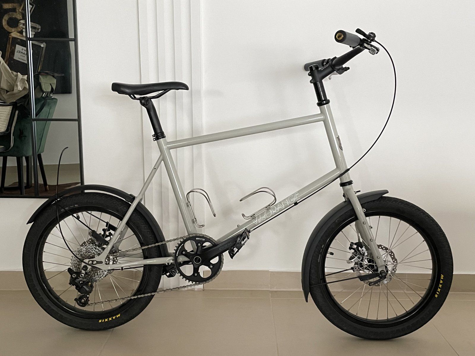

Moin Freunde!
Der ein oder andere hat es vlt. mitbekommen, dass @Stahl_Fuchs sein Neutrino zum Verkauf angeboten hat. Ich habe es erworben und werde es nach und nach hier Umbauen.
Ziel ist es, dass meine Freundin damit fährt. Bis es soweit ist, bin ich noch auf der Suche nach div. Teilen.
Nicht wundern, Fotos kommen bald, versprochen!
Aktuell wird noch folgendes gebraucht/umgebaut:
-kurzer Vorbau á la Thomson (70 oder 80mm in 10°)
-hübschere Sattelstütze á la Thomson (31.6er Klemmung)
-Ritchey Kyote Lenker check!
-Lenkerschalthebel von Microshift (10-fach, liegen schon hier. Wenn jemand 12-fach SRAM-MTB als Barendshifter braucht, kann sich gerne bei mir melden) check!
-Lenkergriffe (ESI Chunky Grips, bei bike24 leider net in Violett lieferbar) check!
-Bremshebel (Shimano BL-R780, vlt. hat jemand Vorschläge für was hübscheres ohne, dass das Budget gekillt wird?) check!
-neuer Schaltzug (Jagwire Pro) check!
-neue Bremszüge (Jagwire Pro) check!
In mittelnaher Zukunft überlege ich auch noch ein Rack sowie eine neues VR mit Dynamo zu verbauen (Son ist natürlich hammer, aber $$$. Hier bin ich noch am überlegen). Scheinwerfer liegt in Form vom IQ-X bereit, als Rücklicht wollte ich gerne das Bumm µ verbauen.
Falls also jemand noch div. Teile für sein Neutrino braucht, bei mir bleibt folgendes übrig/wird verkauft:
-Microshift 10-fach XLE als paar
-Ritchey Vorbau (Länge müsste ich nochmal nachmessen 130mm)
-Ritchey Lenker (auch hier, exaktes Modell und Breite müsste ich nachmessen)
-Sattelstütze (Pro LT 31.6mm, länge müsste ich nachmessen)
Ich würde mal sagen es ist in Arbeit!
Was stört dich an den Blechen, die dran sind (außer dass sie mal ausgerichtet werden könnten)?
Die Bluemels gehen sicher in Ordnung, mir gefällt allerdings die Befestigung der Streben auf der Innenseite der Bleche gar nicht, da ist doch vorprogrammiert, dass Laub etc hängen bleibt und schleift. VO sind teuer, aber gut. Billig, aber mit wenig Einstellmöglichkeiten wäre Büchel, die hatte ich aber noch nicht in der Hand. Wenn man da andere Streben nimmt, sind die auch besser anpassbar.
https://www.zweiradnetz.de/laufrad/...oll-schutzblechset-metall-schwarz-55mm-kaufen
Mir gehts tatsächlich allein um die Optik. Die jetzigen sind mir irgendwie zu wuchtig, vor allem das vordere Schutzblech.
Die VOs z.B. sind halt relativ tight und scheinen auch schlanker zu sein.
Ausgerichtet habe ich schon in Angriff genommen ;) Wird demnächst noch vernünftig gemacht, muss dass stressfrei am Wochenende machen.
