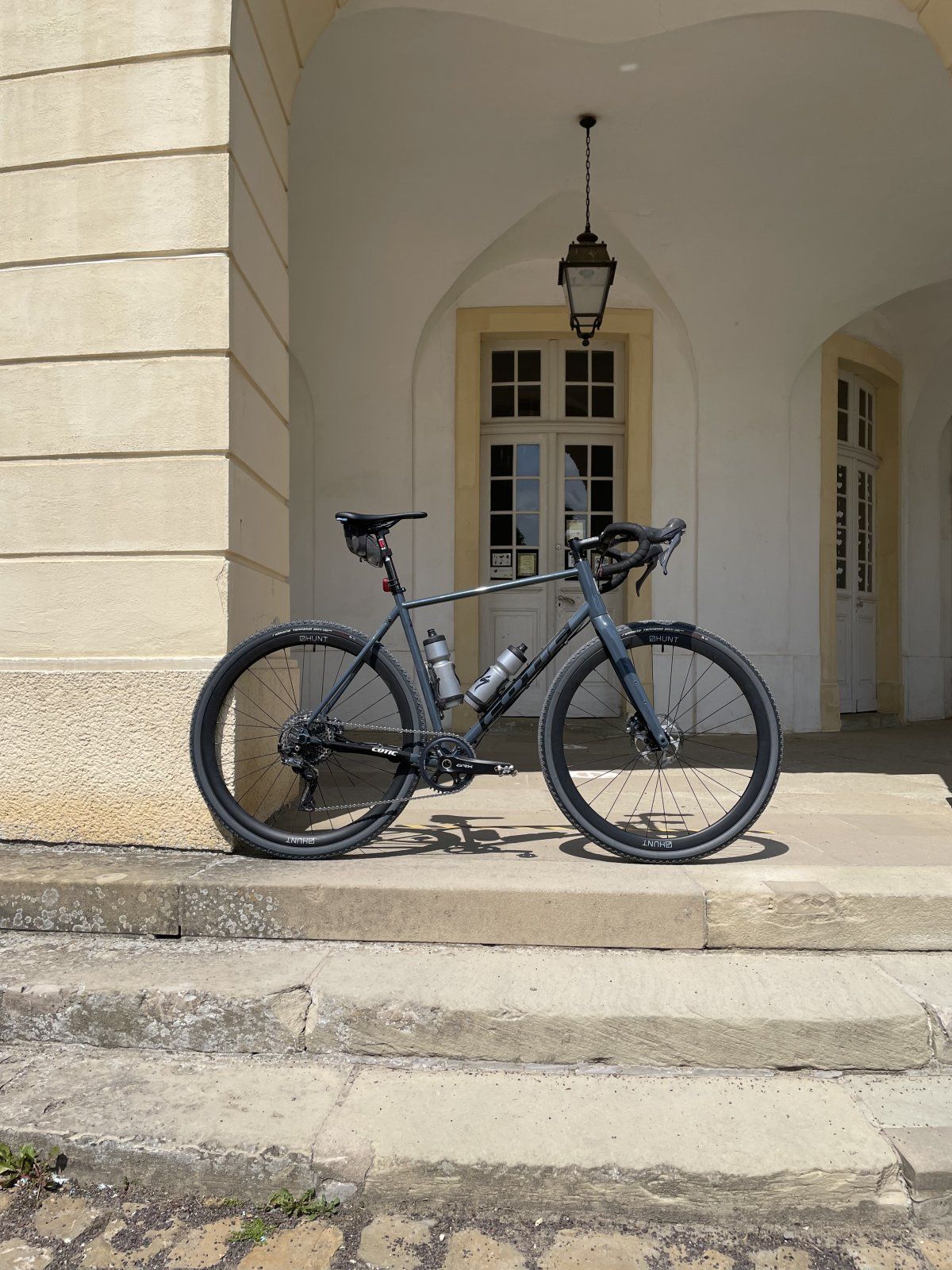

Gestern die letzten Teile rangeschraubt und heute bei schönstem Wetter die erste Fahrt gemacht.
Feines Teil! In dem Aufbau 10,2 kg.
Mit dem Lenker muss ich mal schauen, ob da vielleicht noch einer drauf kommt, der nicht ganz so verbogen ist. Kann aber auch sein, dass ich mich einfach daran gewöhnen muss. Bin davor noch nie einen Gravellenker gefahren.

Sieht gut aus. Die Position der Bremsgriffe sieht sehr niedrig aus. Täuscht es durch die Perspektive der Aufnahme, oder hast du die bewusst so tief montiert?
Ich hab die Griffe höher montiert - also wie an einem Rennrad - und fahre somit überwiegend in "Oberlenkergriffposition." D.h. ich fasse fast nie in die Biegung/"Drops".
Lenker ist mittlerweile ein anderer drauf.
Die Brems-Schaltgriffe fahr ich etwas tief, aber bei dem Bild spielt definitiv die Perspektive mit ;-)
Wenns rumpelt bin ich meist lieber im Untergriff.

Hatte meine Hebel anfangs auch so am Ritchey EVO (80mm reach)WCS-Lenker. Das war mir dauerhaft zu unbequem. Waagrechte Ausrichtung hat Besserung gebracht. Beim Lenkerbandwechsel ist mir aufgefallen, dass die Klemmschellen die Lackschicht abgeschabt haben und sich ins Metall arbeiten. Ergonomisch war ich auch sonst mit dem Lenker nicht ganz zufrieden. Daher habe ich den Lenker gegen einen Zipp course Alu mit nur 700mm reach getauscht. Ohne backsweep. Ich bin am Rennradlenker nicht mit dem backsweep zurecht gekommen. Für mich macht bei einer Breite von 44cm der backsweep keinen Sinn. Mit 0° fährt es sich für mich deutlich angenehmer. Bei einem reach von 70mm komme ich bei waagrechter Ausrichtung der Ultegra STI unten wie oben prima an den Bremshebel. Die Investition in einen neuen Lenker hat sich bei mir definiv gelohnt. Carbonlenker? Nachdem sich eine Schelle auch ins Material arbeiten kann, würden nur Lenker in Frage kommen, welche eine Verstärkung im Bereich der Klemmung besitzen. Gibt es zumindest fürs MTB
https://www.mtb-news.de/news/beast-flat-riser-bar-2-0/
Nachdem aber Rahmen und Gabel knapp 3kg zusammen bringen, lieber leichte Laufräder, als 100gr Gewichtsersparnis am Lenker für viel Geld.
Der richtige Lenker ist auf langen Strecken enorm wichtig fürs Wohlbefinden. Bei Freunden und Bekannten Lenker testen, wenn möglich.
