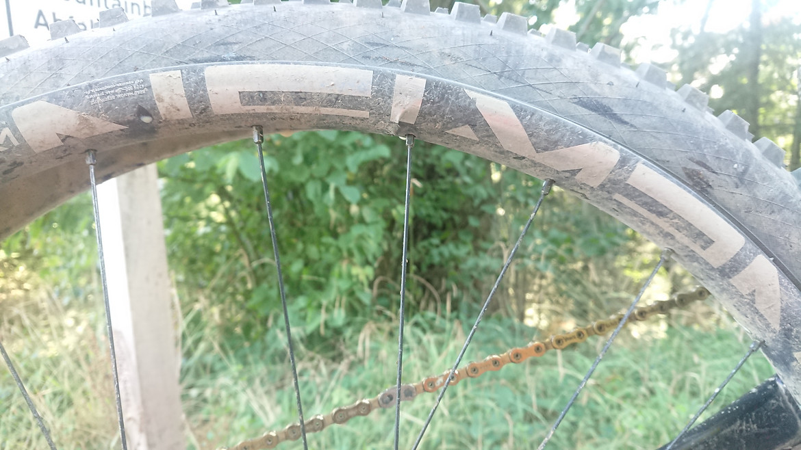

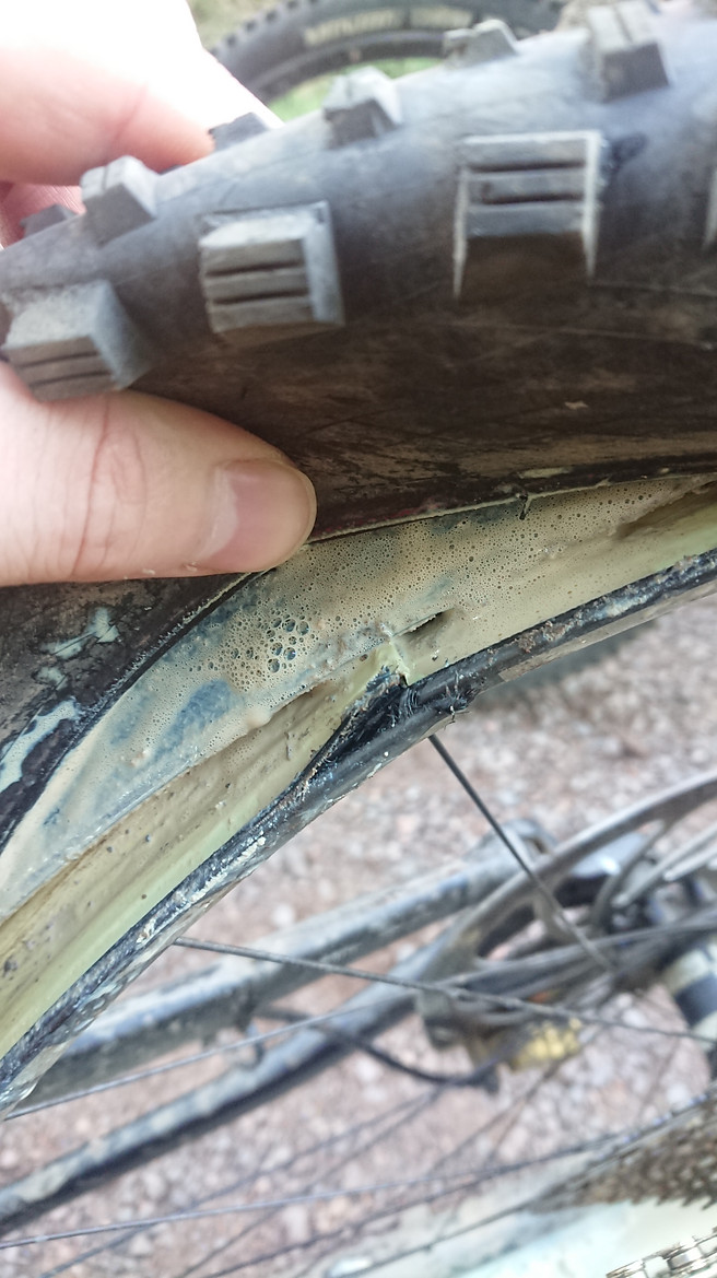

Ups , also den Mini drop von weniger als 50cm haben sie hier nicht verkraftet.
Und weil sie mir gerade am Freitag gebrochen gibts dazu die Bilder.
Dies ist genau die Felge wie im Test.
2709 km. 77 kg ohne Zeug für mich, zwischen 1,4 und 1,8 bar Druck auf dem HR in dem Zeitraum. 95 % der Zeit mit Big Betty super Gravity. Keine Inserts.
Da ich mich in der Corona Zeit zurückgehalten habe, kaum knackige Spots besucht. Die Borderline in Freiburg hat es gekillt und der Trail hat nichts Hartes. Selbst wenn man die Falschen Linien fährt ...

Das ist einfach pech. Irgendwas hats hart getroffen mit vollem eigengewicht. Das ist weder trail noch reifenabhängig sondern wie bei stein an rahmen eher so schicksalhaft.
Hats geknallt?
Klar, es hat geknallt und das ist ja normal bei 1,65 bar. Wenn der Reifen sofort weg fliegt da das Felgenhorn nicht mehr vorhanden ist. Da der auch seid gut einem Monat gefahren wird Sitzt das Ding ziemlich sicher.
Den Aufschlag selbst kurz vor dem abspringen des Reifens habe ich weder gespürt noch gehört. Ein Durschlagen nimmt man normalerweise wahr auch wenn man's nicht hört.
Pech kann man immer haben aber ich merke hier noch an das die Evolution SL A.30 mir deutlich länger gehalten haben mit deutlich krassem Zeug und sehr viel mehr Laufleistung im gleichen Zeitraum.
In der Landung gab es auch praktisch nichts besonderes.

Wie gesagt, das ist kein ding von dauerhaltbarkeit oder laufleistung. Sondern einfach eine sache eines unglücklichen impacts. Das kann wenn man noch mehr pech hat auch am zweiten tag passieren.
Der impact kommt einem nicht krass vor weil die energie voll aufs bauteil geht und sich daran abbaut.

Das oben war kein Pech, er fuhr 1,65 Bar hinten und noch ohne Einlage, das ist Selbstverschulden.
Teilweise sogar 1,4 Bar....da darf man die Forststraße halt nicht verlassen und selbst da nicht zu schnell in die Kurven fahren ;)
Sag das nicht zu laut hier im Forum. Da fahren gefühlt doch alle nur mit 1 Bar und ohne Inserts ;)
