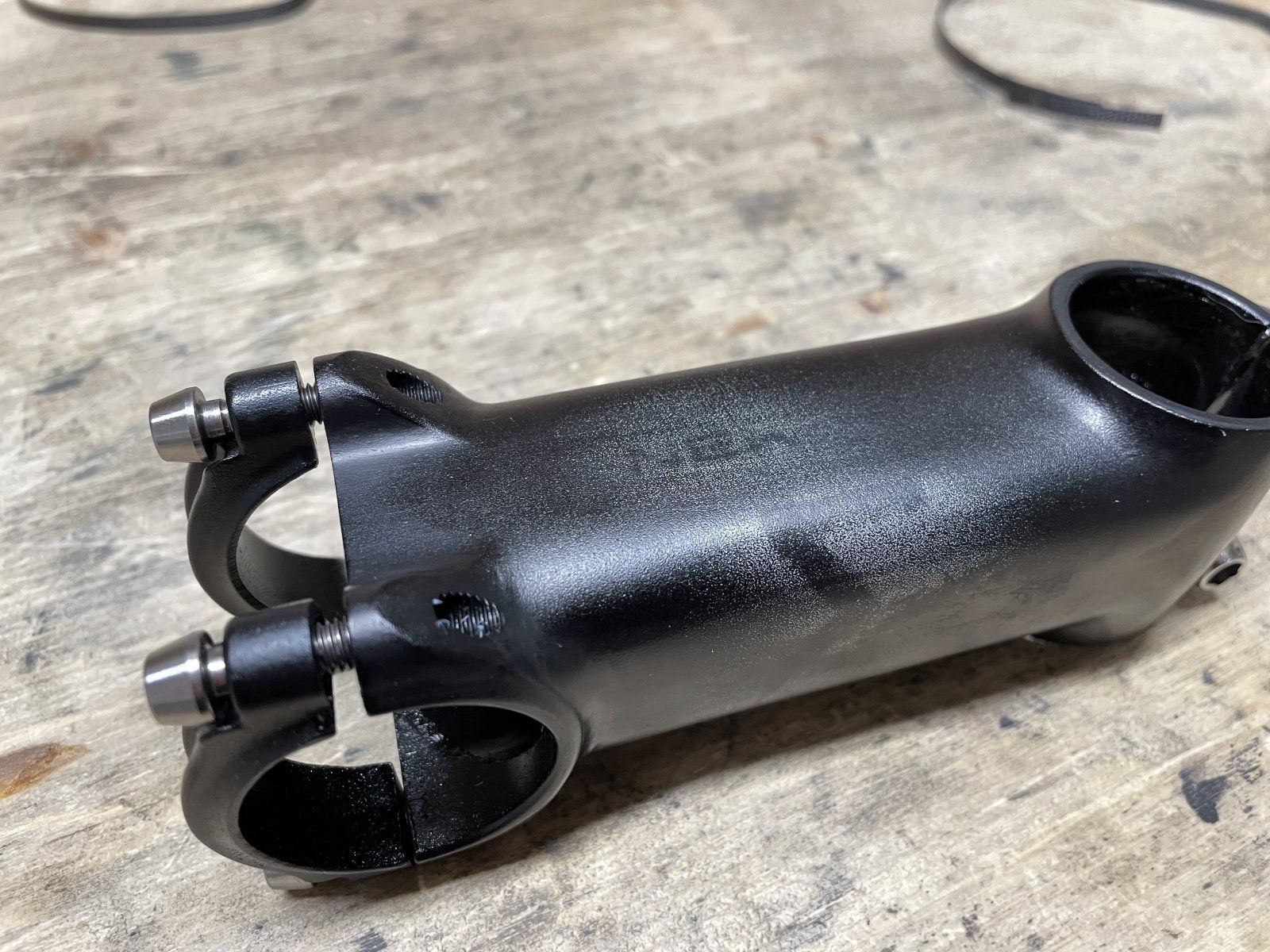

Bei dem hellen Grau gab es auch keinen Ärger, das lies sich einfach abwischen. Das dunkle Grau war etwas hartnäckiger, danach sah es dann leider so aus.

Aceton aus dem Baumarkt. Das hat mir jetzt keine Ruhe gelassen und ich habe mal an einem alten Cube Vorbau und an einem KCNC Vorbau rumgerubbelt, dort ist das Eloxal deutlich beständiger und hat gehalten.

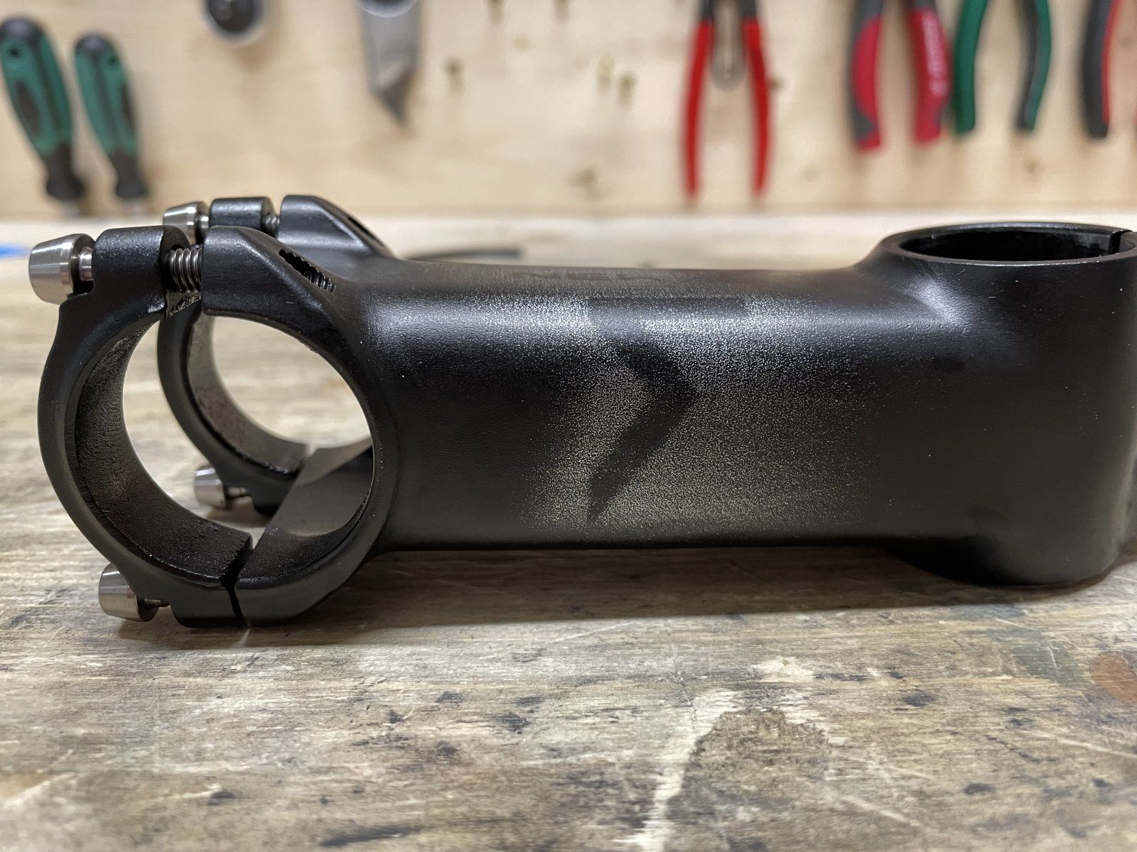

Zum Thema Decals mit Aceton entfernen, bei mir hat es dabei leider auch das Eloxal angegriffen, man sieht jetzt leider das Aluminium durchschimmern. Jetzt muss ich mal sehen wie ich den wieder schick bekomme 😩
Ist halt ärgerlich da der Vorbau neu ist und ja jetzt auch nicht gerade von der „günstigsten“ Sorte..

Nur durch Aceton und einem weichen Tuch?

Keine Ahnung was du mit glitzerschwamm meinst, der Hellgraue Schriftzug ging tatsächlich mit einem weichen Tuch ab, der Dunkelgraue Teil war recht unbeeindruckt und hier bin ich mit der Blauen Seite von einem Topfschwamm ran gegangen.
Verwendet wurde nur aceton.

Dann war meine Vermutung nicht ganz unbegründet... Die raue Seite von so einem Topfschwamm macht Dir bei kürzester Anwendung auch Kratzer in Edelstahloberflächen, wundert mich nicht wenn da die dünne Eloxalschicht leidet.
Eloxal ist dauerhaft beständig gegenüber Aceton. Der Schaden ist also eher der mechanischen Bearbeitung mit dem Schwamm geschuldet.

Mag alles sein, dennoch habe ich das gestern an zwei weiteren Vorbauten sogar mit der Schwarzen Seite, also die gröbere Seite, ausprobiert. Da konnte ich das Eloxal nicht beschädigen.
Wie dem auch sei, dumm gelaufen und ist halt jetzt so, ich wollte das auch nur für die Nachwelt erhalten, dass man zumindest bei diesem Vorbau eher vorsichtiger ran gehen sollte oder am besten die Decals gleich drauf lassen sollte.
