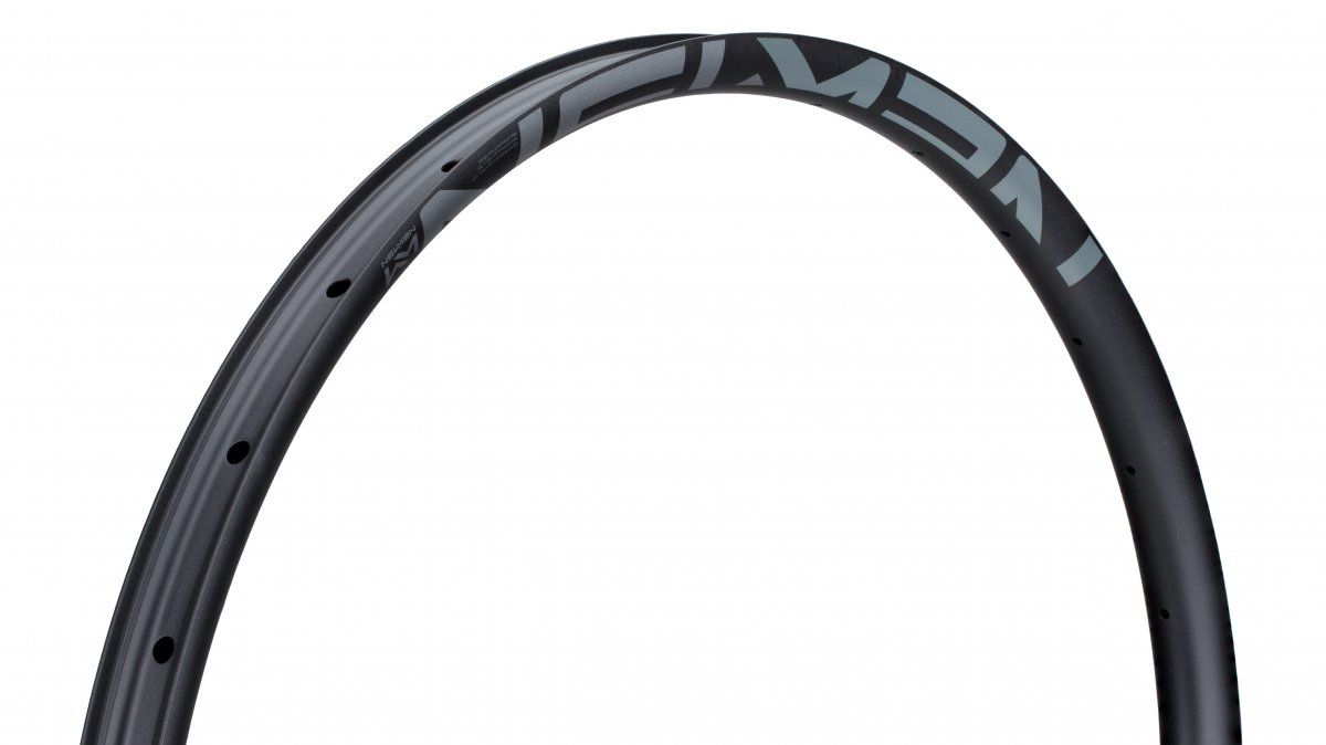

Hier geht es um unsere NEWMEN EVOLUTION SL Aluminium Felgen - von XC bis DH
