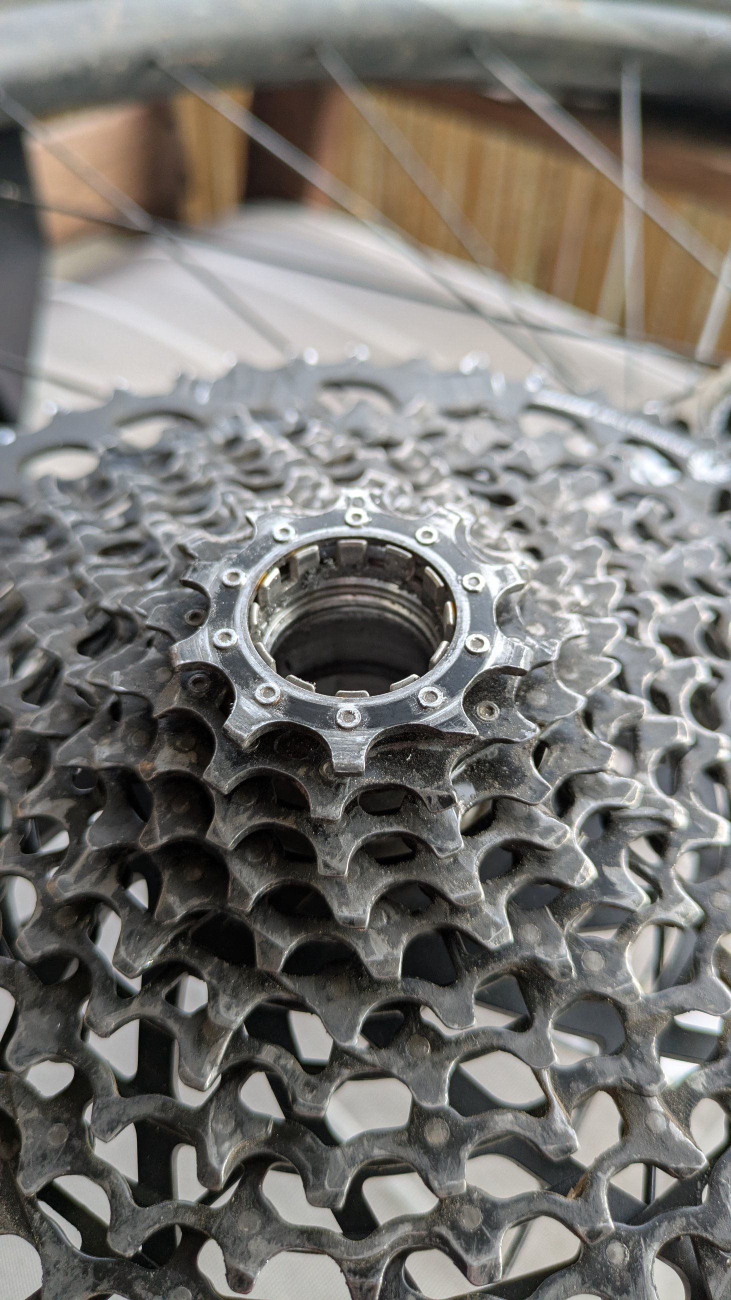

Hallo zusammen,
heute beim Bergauftreten hatte ich extreme mit spontanen Gangwechseln, immer wieder ist die Kette in einen anderen Gang gesprungen. Nach 50hm habe ich angehalten um zu schauen, ob was mit dem Schaltwerk nicht passt (die Befestigungsschraube löst sich ja öfter mal). Dabei ist mir aufgefallen, dass die Kassette kippelt. Ich habe kurzerhand das Hinterrad ausgebaut und die Kassette samt Freilauf abgezogen. Dabei zeigte sich dann folgendes Bild (siehe unten).
Wie kann sowas passieren? Ich habe keine Erklärung...

@Schmalte
Ohne den Aufbau des Freilaufkörpers bis ins Detail zu kennen...
(...muss man vorab immer anmerken, in diesem Forum wird man häufig direkt für blöd erklärt) :D
Aber für mich das so aus als ob der Freilauf durch einen Sicherungsring an Position gehalten wird, der bei Deinem Freilauf herausgesprungen oder einfach zerbröselt, also nicht mehr vorhanden ist.
Kann es sein, dass du einen Freilauf hast, bei dem die Feder falsch herum gewickelt war? Also die Feder, die die Sperrklinken in Position hält?
Davon abgesehen: Wie viel Fett war in diesem Freilauf. So viel Schmodder habe ich noch in keinem meiner Freiläufe gesehen.
Sieht aus als sitzt die Lagerschale noch auf der Achse und die Lager sind defekt, auseinander gefallen. Ohne die Endkappe zu demontieren geht dieser Freilauf ansonsten nicht von der Achse. Der Freilauf wird nur durch die Endkappe gehalten.
Mach die Endkappe runter, zieh die Lagerschalen von der Achse und schau, ob die Achse riefen hat. Wenn nicht, neuen Freilauf drauf und vorher das Lagerspiel der Achse überprüfen.
