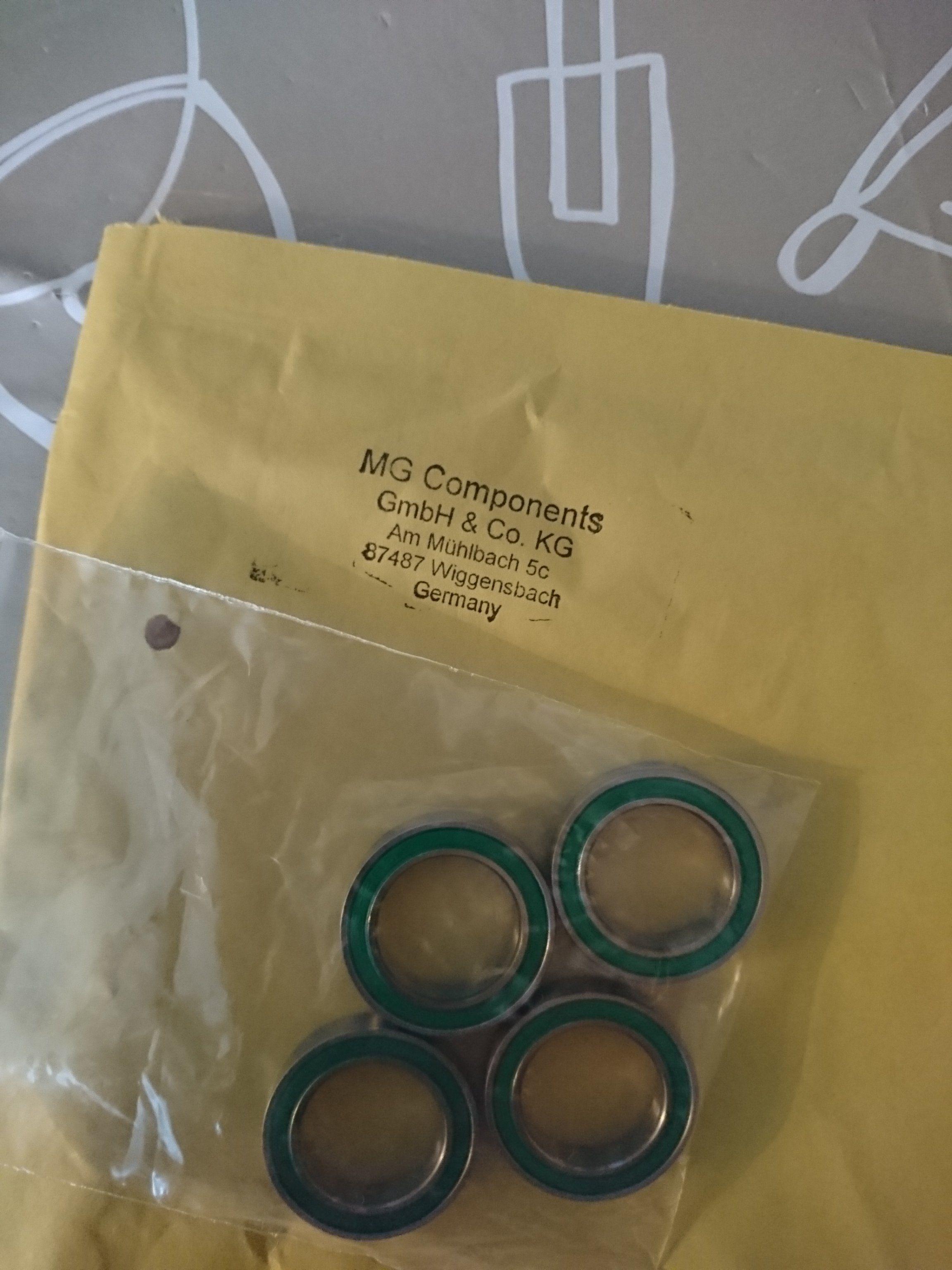

Moin,
habe heute die neuen Lager bekommen. :daumen:
Besten Dank MG und seinen top Mitarbeitern ❗:daumen:
Happy trails ❗
Steve
