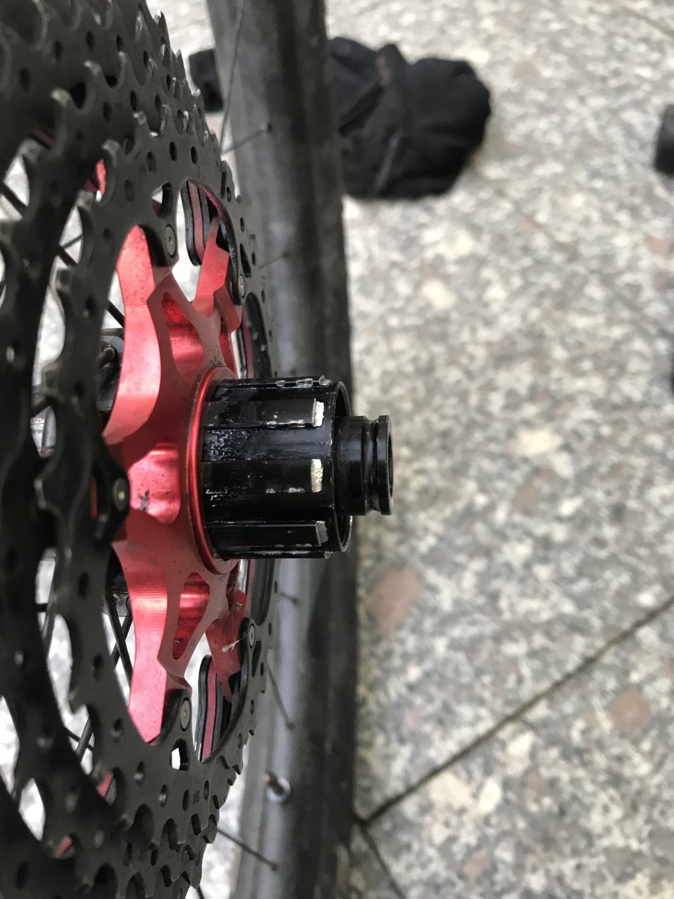

Mir ist heute plötzlich das 11er Ritzel meiner Sunrace 11-46 Kassette durchgerutscht. Offensichtlich hat es die Stege des Freilaufs "durchgeschnitten". Selbiges ist mir schon einmal mit einem dt swiss freilauf passiert. Woran kann das bitte liegen? Kassette wurde mit ca 40-50 Nm angezogen. Das sollte also passen. Bietet newmen auch Freiläufe aus Stahl bzw. mit Stahlinlets an?
Kann ja nicht sein dass ich nach ca. 10 Komplettaufbauten zu blöd bin ne Kassette anzubauen??? Und einen Antritt wie ein Bahnradfahrer habe ich sicher auch nicht. Regt mich echt auf. War ja nicht wirklich günstig der Laufradsatz. Jetzt nochmal 60€ in einen Freilauf aus alu zu investieren um selbiges nach ca 400 Kilometern wieder zu erleben, macht keinen Spaß

War das mit dem dt swiss freilauf auch mit der sunrace Kassette? Sitzt die so drauf, wie sie soll?
Irgendwie kann ich mir nicht vorstellen, dass man als normalsterblicher auf dem 11er genügend last drauf bringt, dass das passieren kann. Und gleich zwei mal.
Wenn selbiges mit dem DT Freilaufkörper auch schon passiert ist, würde ich auf die Sunrace tippen?
Da auch die verstärkten E-Bike Naben mit Alufreilaufkörper kommen denke ich nicht, dass da etwas kommt.
Scheint mir auch so.
Nur warum? Ich bin ja nicht der einzige der diese Kassette nutzt.

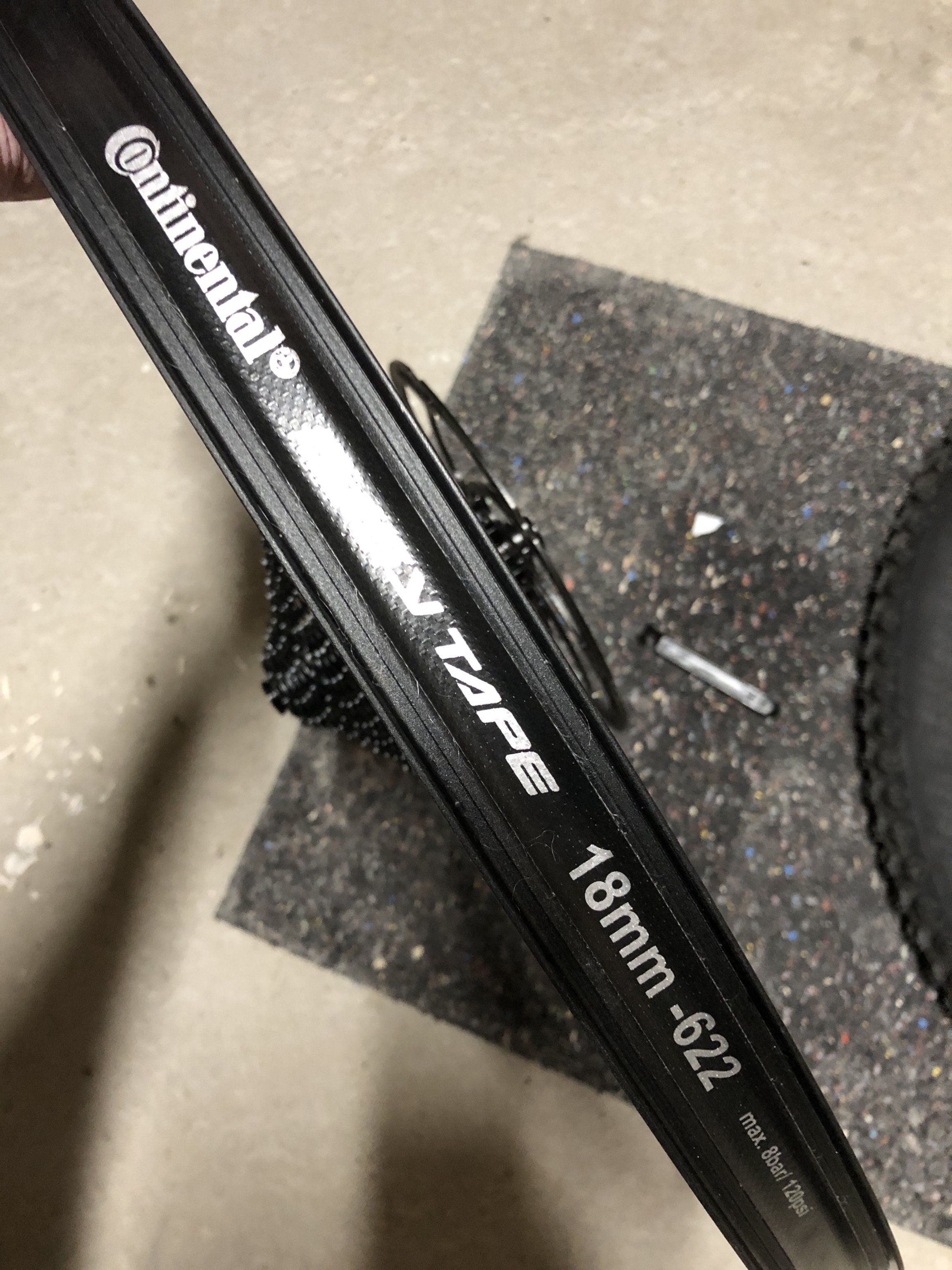

Moin zusammen. In meinen neuen SL A30 ist das abgebildete Felgenband verbaut. Wollte die jetzt auf tubeless umbauen und frage mich, ob das verbaute Band reicht oder ich besser ein breiteres nehmen soll?
